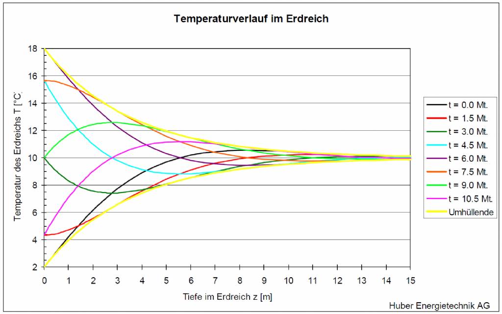

Becker schrieb: Hö? In der Erde unterhalb von 10-20m sind konstante ~10°C, wie soll da eine TB über 11°C kommen ?
vom langsamen durchfluss und den ersten 10 tiefenmetern.
2016/20160504221034.PNG
Lemming schrieb: sieht doch super aus, die tiefenbohrungen sind nach ein paar wochen heizstopp wieder fast komplett regeneriert
richtig, wobei die tbs ja nicht "regenerieren". die belastung hört auf, die tb liefert tb temperaturen. tb wird belastet -> temperaturgefälle/fluss und jede menge thermischen kurzschluss. emoji

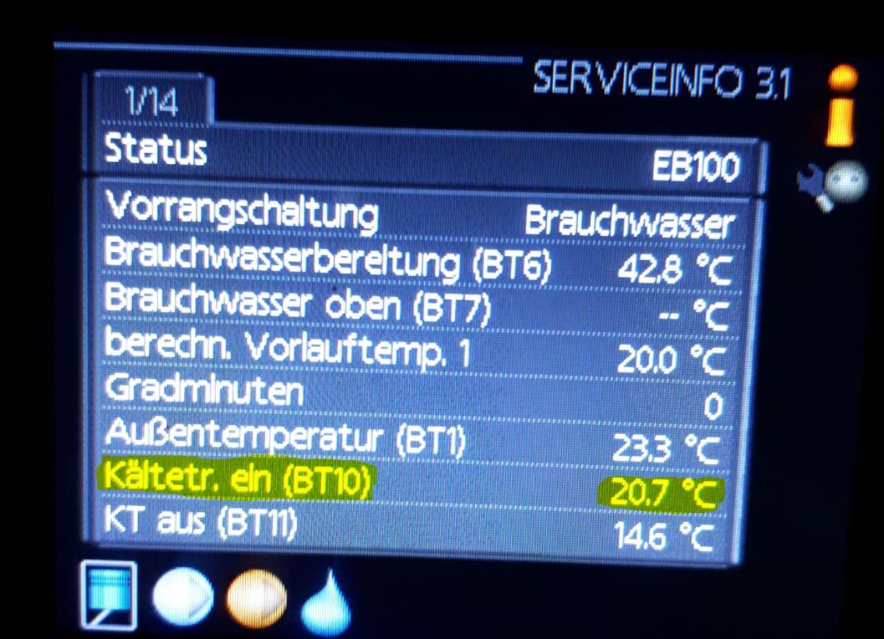

Tatsächlich jetzt über 20°C
2018/20180727934261.jpg

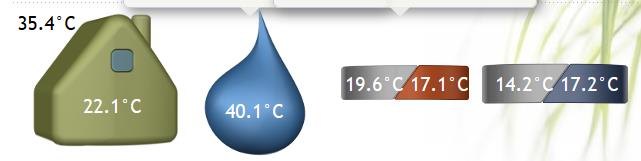

da bin ich ja froh eine Bohrung zu haben, bin seit Tagen nur am kühlen:
2018/20180727314589.png
um bei 30-35°C AT AT [Außentemperatur] die Bude auf 22°C zu halten.
Mit 20°C Sole eher unmöglich.

Becker schrieb: da bin ich ja froh eine Bohrung zu haben, bin seit Tagen nur am kühlen:
wieso viel tiefer fahrst du ja eh nicht rein oder?... ich hoff das mein Kollektor dann kühler ist aber auf meinen sandingen Grund hab i a bissl Ängste

Becker schrieb: Mit 20°C Sole eher unmöglich.
bedingt. um von 24° estrich auf fast 20° zu kommen, reicht es.
als vergleich zu?
ein normaler rgk hat jetzt handelsüblich 16-17°. passives kühlen damit kein problem.
Becker schrieb: Bude auf 22°C zu halten
ich denke, das machst du nur, weil du kannst.
"normal" finde ich das nicht.

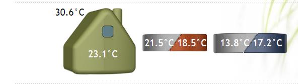

Bin bei knapp 14°C mit RGK RGK [Ringgrabenkollektor]. Kühlung seit gestern wieder aktiv - soll ja jetzt warm werden und über 24°C will ich nicht...
Derzeit hab ich 22.5-23.5°C.
2018/20180727115417.png

Casemodder schrieb: Bin bei knapp 14°C mit RGK RGK [Ringgrabenkollektor]. Kühlung seit gestern wieder aktiv - soll ja jetzt warm werden und über 24°C will ich nicht...
durch dein hohes Grundwasser dürftest du ein kühles Sole in haben oder?
