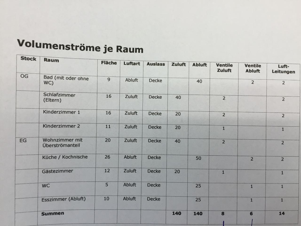

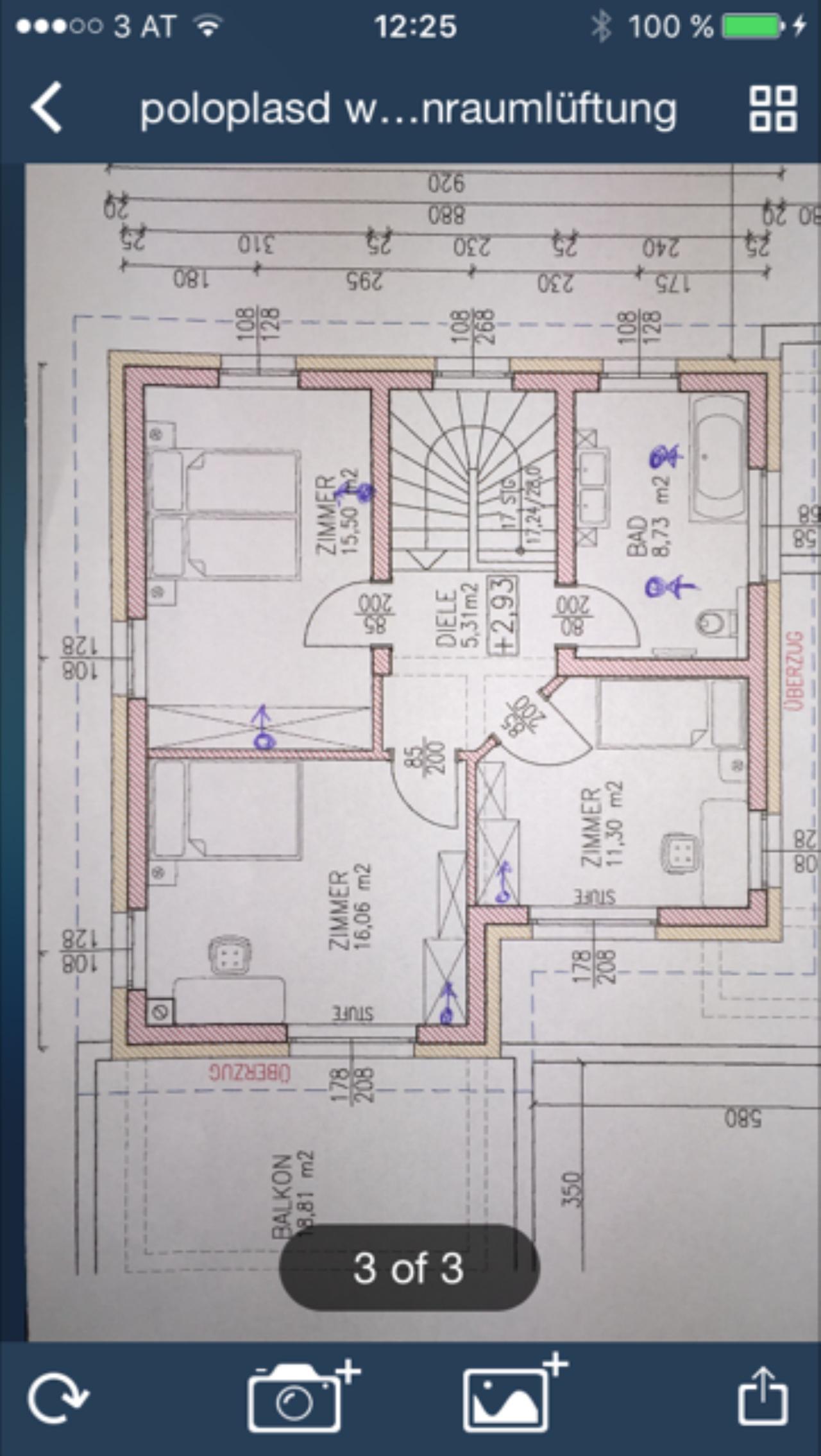

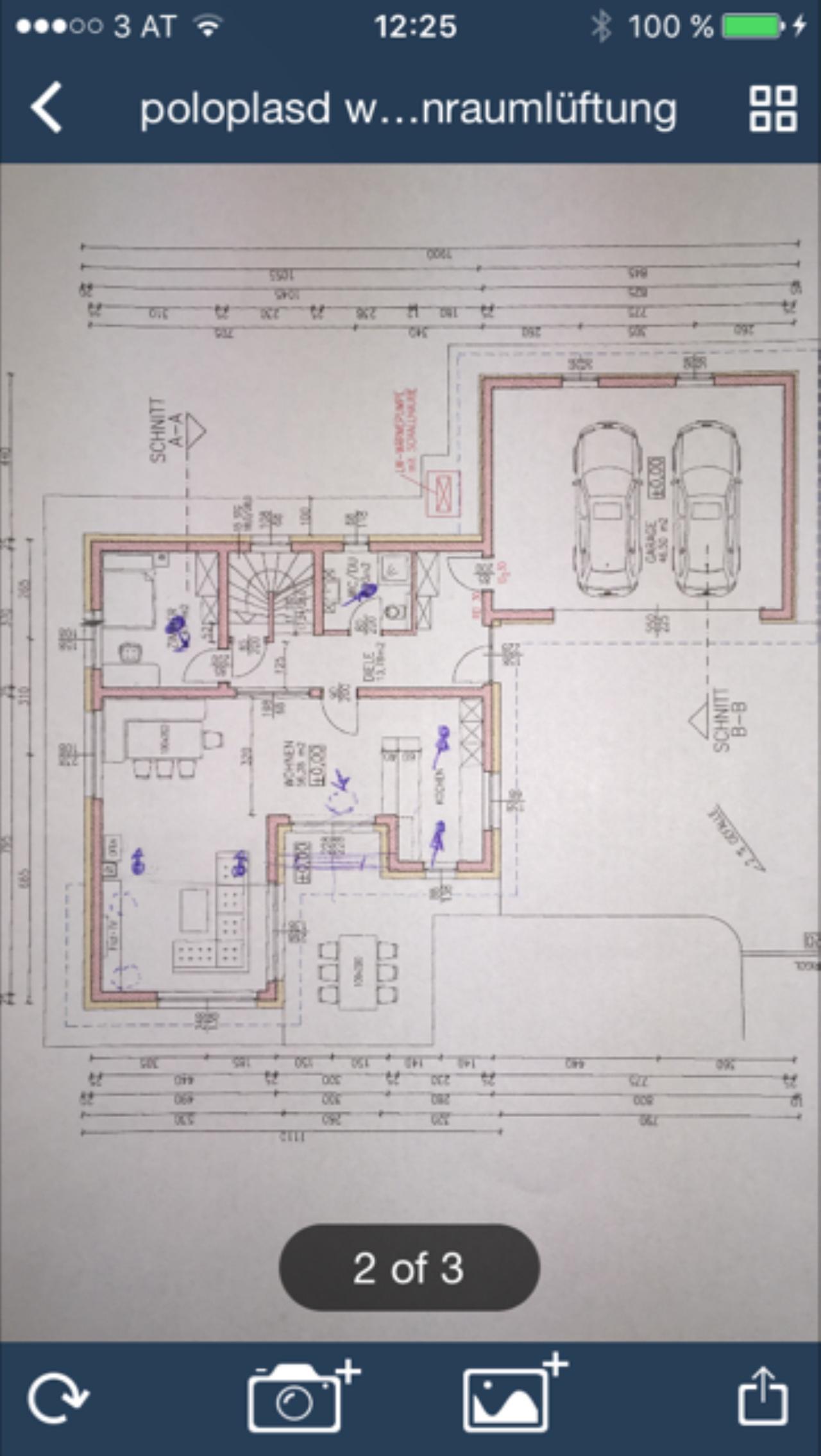

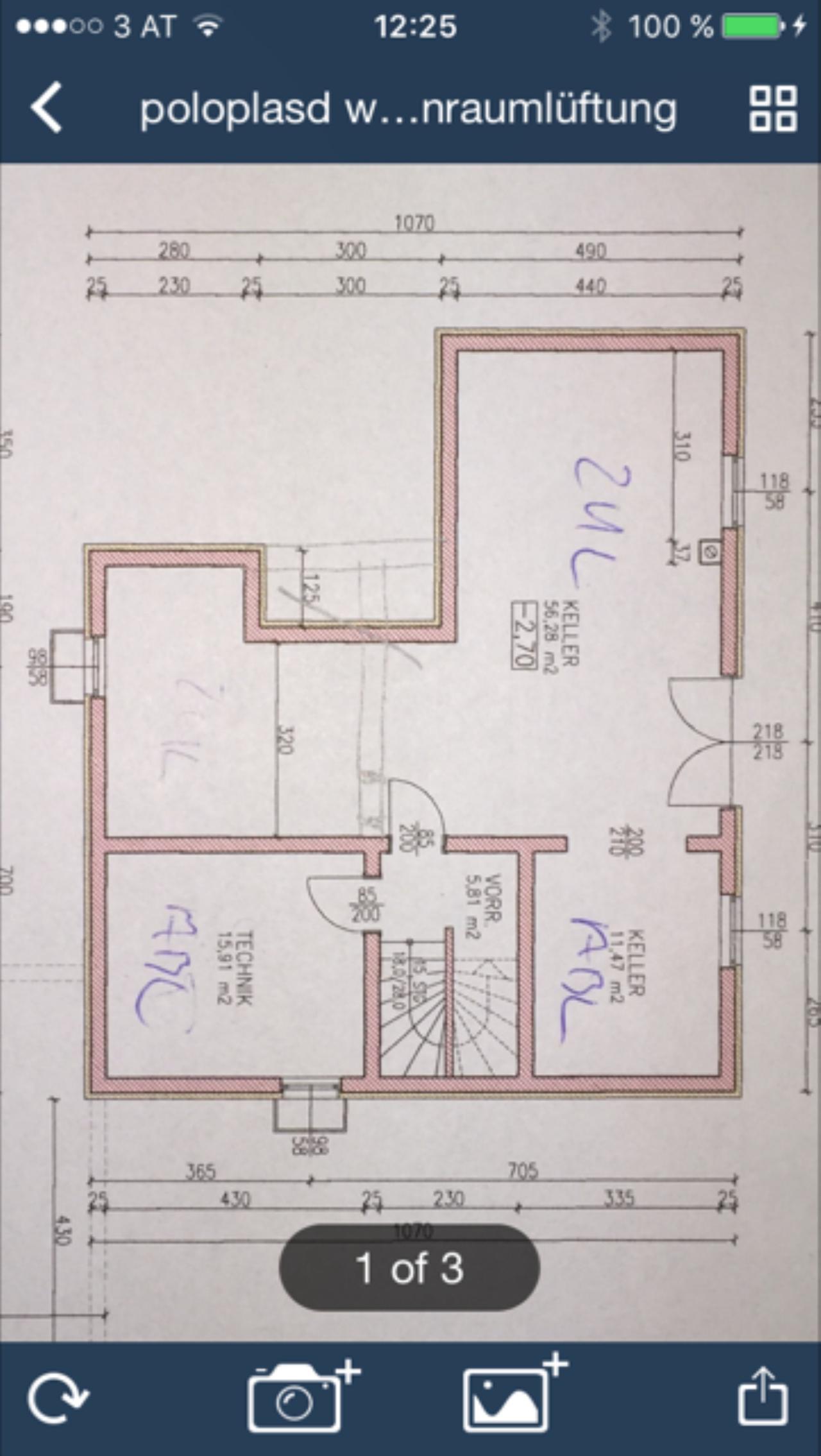

Hallo liebe Mitglieder,ich habe vor eine KWL KWL [Kontrollierte Wohnraumlüftung] in unserem Rohbau zu installieren. Mein Installateur ratet mir die KWL KWL [Kontrollierte Wohnraumlüftung] von Poloplast an. Laut Poloplast Techniker haben Sie die einzigen flexiblen Rohre die Lebensmittel echt sind. Weiß jemand was für einen Vorteil dies hat.
Und es gibt die Rohre in 75mm DA (63mm innen) und 90mm (75mm innen).
Flexible Rohrleitungen Poloplast.
Aus PE, lebensmittelecht, mit transparentem Inliner aus PE, Innenoberfläche glatt,
Ich habe mich auch mehrer Stunden mit KWL KWL [Kontrollierte Wohnraumlüftung] im Internet beschäftigt und nun wäre meine Frage: Wäre es bessser wegen Schallpegel das 90mm Rohr zu Verlegen?
Es hat 2 Vorteie bei V =20m³/h hat das 90er Rohr 0,3PA Druckverlust pro Meter und das 75mm Rohr 1,6Pa/Meter. Meine längste Leitung wäre 15m.
Das ergebe dann einen Vorteil von 19,5 Pa beim 90er Rohr.
Und ich habe irgendwo gelesen dass ein Druckverlust von 25 Pa den Schallpegel um 3 DB des Gerätes ansteigen lässt.
Sollte ich auf das 90er Rohr bestehen oder merkt man bei Volumenströme von 20m³/h keinen Untzerschied.
Unser Haus EG und OG hat 145m² Wohnfläche und es wurde ein Nennwert Volumenstrom von 140m³/h berechnet nach neuer Önorm H6038.
Weiters möchte ich den Keller auch belüften mit ca 80M² aber nur ca 35m³Volumenstrom. Also müsste meine KWL KWL [Kontrollierte Wohnraumlüftung] einen Nennluftstrom von ca 175m³/h im Dauerbetrieb machen.
Wäre es sinnvoller die POLO AIR 400 oder die Polo Air 250 einzubauen.
Die 250er wurde mir angeboten.
Weiters habe ich berechnet das die Stromkosten bei der 400er billiger sind ca 75€/ Jahr bei KWh 20Cent wenn das stimmt.
Hier der Link zu den Systemen.
https://www.xn--kontrollierte-wohnraumlftung-o7c.at/wp-content/uploads/2015/04/POLO-INO_POLO_AIR_02-15.pdf
Habt ihr einen Tipp für mich. Ich möchte wirklich die Beste Entscheidung treffen das das Gerät im Schlafzimmer und überall am leisesten geht am besten unter 20db.
Oder habt ihr einen Tipp wie man das schafft?
Verlegung der Rohre auf Rohdecke in der EPS Schüttung unter der darüberliegenden Trittschalldämmung und Estrich. Es wird wohl ziemlich knapp mit dem Bodenaufbau von 20cm. Wenn man die Trittschall direkt aufs Rohr gibt ist das eigentlich gut oder schlecht wegen Verstärkung der Geräusche nach unten Deckenauslässe. Weitere Frage wenn ich in der Wand hochfahre Ziegelwand 25cm muss ich das Rohr irgendwie Schallentkoppeln und mit was soll das funktionieren?
Im Erdgeschoss die Belüftung sind alles Deckenauslässe wo ich oberhalb der Decke am Beton fahre und Löcher durchbohre.
Freue mich auf Tipps zur Auslegung oder bessere Gerätewahlen.

Das spiro klingt super aber ich hab irgendwie die befürchtung im keller wirds mit der deckenhöhe ziemlich knapp. Habe fertig nur 220cm raumhöhe. Im erdgeschoss wärs wahrscheinlich machbar nur müsste ich das wohnzimmer wahrscheinlich auch abhängen und weiter ins innere des raumes kommen um eine gute durchmischung der luft zu gewährleisten. Im OG wärs auch machbar bad und Flur abgehängte decke.

Sternensammler schrieb: Das spiro klingt super aber ich hab irgendwie die befürchtung im keller wirds mit der deckenhöhe ziemlich knapp. Habe fertig nur 220cm raumhöhe. Im erdgeschoss wärs wahrscheinlich machbar nur müsste ich das wohnzimmer wahrscheinlich auch abhängen und weiter ins innere des raumes kommen um eine gute durchmischung der luft zu gewährleisten. Im OG wärs auch machbar bad und Flur abgehängte decke.
Schön, dass du für alles offen bist.
Da würde ich dir wirklich empfehlen einen planer aufzusuchen.
Du kannst klarerweise die systeme auch mischen. Es spricht nichts dagegen ein geschoss über abgehängte decke zu versorgen und ein anderes eben anders. Üblich ist es nicht. Aber vielleicht möchtest du das beste für dich rausholen. :)
Bei 220 keller wirst kein spiro mit abgehängter decke machen. Wenn dann sichtinstallation, aber auch da wirds knapp. Wenn das rohr in einer aussenecke des raumes geführt wird, kanns wiederum gehen. Ecke kann sogar verkleidet werden.
Im eg wäre im wohnzimmer sicher keine abgehängte decke nötig. Da sich die luft von selbst vermischt, ist es nicht nötig, dass die frischluft über deinen kopf eingeblasen wird. Ich muss mal die eine studie raussuchen, wo sogar mit rauch so eine ähnliche situation wie bei dir getestet wurde.

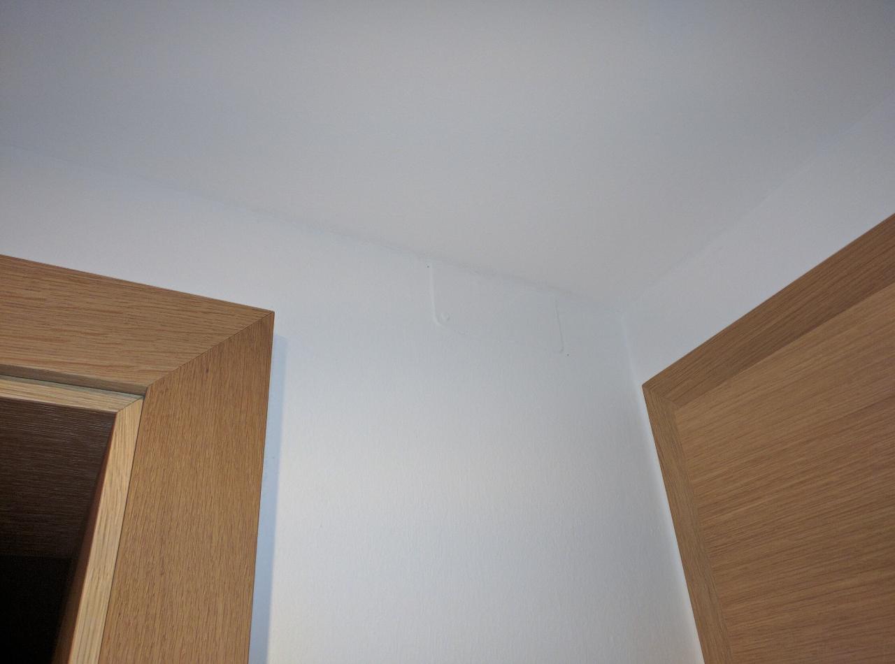

Hallo brink darf ich dich fragen wie weit du die decke abgehängt hast? Ich bin nämlich heute draufgekommen das wir die elektroverteilerdosen für jeden raum 20cm mittig unterhalb decke eingebaut haben. Nun darf die decke maximal 15cm abhängen das wir noch die verteilerdosen öffnen können. Einzige möglichkeit wäre die verteilerdosen rauszureissen und tiefer eingipsen. Nur ists blöd da wir schon die schläuche abgeschnitten haben und nun müsste alles gemufft werden.
2016/20161016709003.jpg
  •  brink
16.10.2016  (#15)
Ich habe 22cm abgehängt. Ja, ich hatte im og gang auch drei verteilerdosen in der "richtigen" höhe. Da ich aber in der verteilerdose nicht vor habe jemals was zu tun, wars ok für mich diese durch die decke zu "teilen".
2016/20161016284178.jpg

brink schrieb: Da ich aber in der verteilerdose nicht vor habe jemals was zu tun, wars ok für mich diese durch die decke zu "teilen"
Da hast recht Brink und wenn wirklich mal was zu tun hast kommst ja trotzdem irgendwie hinein in die Verteilerdose.

Sternensammler schrieb: Da hast recht Brink und wenn wirklich mal was zu tun hast kommst ja trotzdem irgendwie hinein in die Verteilerdose.
genau.
schlimm, aber doch nicht so tragisch wäre die rigipsdecke an dieser stelle aufzumachen. dann eben wieder zu machen und zuspachteln.
toll ist nicht, aber ich habe ehrlichgesagt gar nicht dran gedacht. im og habe ich nur 2,5m raumhöhe, die decke ist im gangbereich 2,3m hoch. dem elektriker kann ich keinen vorwurf machen. im og mit 2,7m raumhöhe, sind die dosen unter der abgehängten decke.
apropos kann man sich ja immer noch eine klappe eben an diese position setzen. dann hätte man immer zugang. auschauen tut das, naja, ..

Sternensammler schrieb: Mein gerät sollte im Nennluftbetrieb ca 170M³/h laufen und im abgesenkten Betrieb ca 70m³/h Abwesenheitsbetrieb.
wie kommst du zu den 170 m³/h?
hast du das selber dimensioniert?
was hast du im energieausweis stehen für energetisch wirksamer luftwechsel resp gebäudevolumen? hast du den ea mit oder ohne keller rechnen lassen?
  •  Sternensammler
17.10.2016  (#18)
2016/20161017401612.jpg
  •  Sternensammler
17.10.2016  (#19)
brink schrieb: aerosilent stratos.
deine KWL KWL [Kontrollierte Wohnraumlüftung] hat 80kg. :)
Ich hab schon viele gesehen aber mehr als 40 - 50kg hatte noch keine.
Weisst du warum deine so schwer ist?
brink schrieb: wie kommst du zu den 170 m³/h?
Nee es war direkt ein Techniker bei mir im Rohbau und hat vorab laut Plan das ganze ausgerechnet.
Es ist nirgends ein Zuluftauslass mehr als 20m3 berechnet.
Finde ich ganz gut.
Ich habe auch direkt von der Firma Wernig das ganze ausrechnen lassen und die kammen auf 170m³. Ich glaube die berechneten nach der alten Methode wo 0,5 Luftwechsel nach Raumvolumen berechnet wurde.
Poloplast hat nach Önorm H6038 glaub ich heisst das berechnet nach Personenzahl.
brink schrieb: was hast du im energieausweis stehen für energetisch wirksamer luftwechsel resp gebäudevolumen? hast du den ea mit oder ohne keller rechnen lassen?

Sternensammler schrieb: Darf ich fragen wie gross Wohnfläche dein Haus ist Brink?
Und wieviel Luft bekommt dein Keller ab?
ich glaube in meiner galerie sind ein paar seiten vom energieausweis.
wnf eg+og: 130 m2, keller ~70m2.
keller bekommt ca. 40 zuluft und ca. 15 abluft.
wobei, wenn dort das gäste- und hobbyzimmer verwendet werden, wird's mehr.
ich kann's auch mittels drosselklappe und einsätzen an den auslässen steuern. jeder der 3 kellerräume könnte, wenn ich wollte, je 40 m3/h bekommen.
  •  Sternensammler
17.10.2016  (#21)
brink schrieb: ich glaube in meiner galerie sind ein paar seiten vom energieausweis.
Das müsste dann eh passen bei meinen 170m³/h Nennvolumenstrom ich habe ca 145m2 Wohnfläche und 89m2 Keller.
brink schrieb: keller bekommt ca. 40 zuluft und ca. 15 abluft.
Bei mir hat der Techniker gsagt ich solle die Luft im Keller unten lassen, also gleich viel Zu- und Abluft. Ich hab das mal selber angenommen mit ca 35m3/h. Werde hier auch einen Hobby-Fitnessraum-raum planen mit ca 40m2 und da werde ich dann sowieso das Fenster öffnen oder kippen wenn ich am Trainieren bin. :)
brink schrieb: wobei, wenn dort das gäste- und hobbyzimmer verwendet werden, wird's mehr.
Das ist wieder mit dem Spirosystem super, da kannst du alles später variieren.
