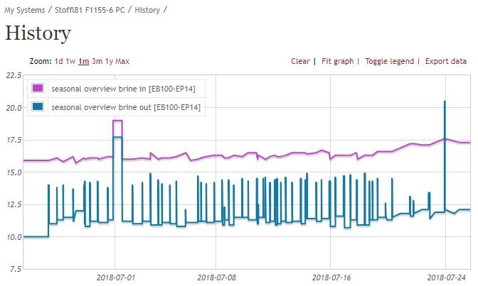

Wenn ich euch richtig verstehe, meint ihr, dass ich die KT ein und aus mal währen der Warmwasser Produktion ansehen soll - korrekt?
Ich habe davon leider keinen Screenshot gemacht - aber ich denke da war die KT ein bei 16,8 Grad - aber da ist es ja dann genau umgekehrt KT ein sinkt während der Produkton - da ja Wärme entzogen wird.
Welche Temperatur sollte der Kollektor Eingang / Ausgang zu dieser Jahreszeit haben?
Danke für die Infos.

25.7.2018  (#204)
Stoffl81 schrieb: Welche Temperatur sollte der Kollektor Eingang / Ausgang zu dieser Jahreszeit haben?
https://www.energiesparhaus.at/forum/49728&id=467949
  •  Stoffl81
25.7.2018  (#205)
Servus Brink,
das habe ich schon gelesen - kenne mich aber nicht aus.
Verstehe die Diagramme nicht und kann auch nicht herrauslesen ob überfahren nun problematisch oder nicht.
Vielleicht kannst du dir ja mein System mal ansehen und schauen ob überfahren oder ok.

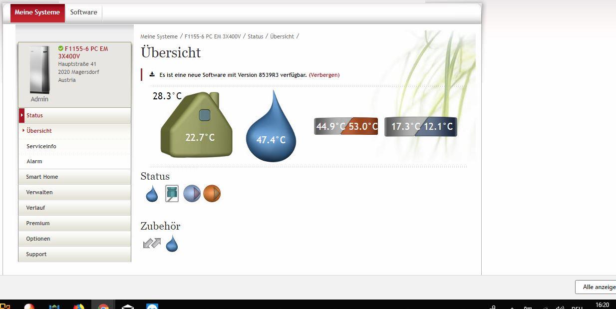

Hab nun während der Heizwasserbereitung ein Bild gemacht - die Temperatur geht nicht unter die 17,8 Grad.

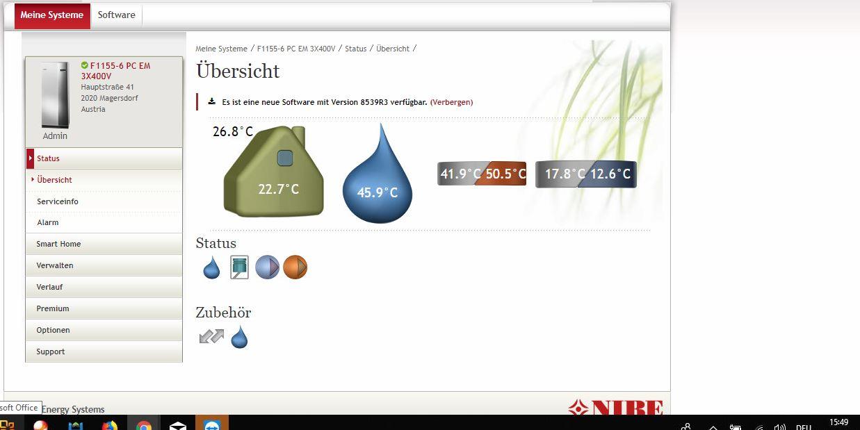

  •  Stoffl81
25.7.2018  (#208)
Nun plätzlich doch noch auf 17,3 gefallen.
2018/20180725273936.jpg
Aber wo heizt das System hin - dachte nur auf 46 Grad - nun bin ich schon auf über 47???
Macht das Sinn oder sollte ich da auch noch Einstellungen ändern.
Ich habe den Beitrag Warmwasser optimierung gelesen, doch irgendwo stand dann es geht nur um sehr wenig und es ist doch die Gefahr was zu beschädigen, daher habe ich bis jetzt nichts gemacht.
Frage mich nun aber ob es Sinn macht, dass am Nachmittag so hoch geheizt wird, wenn fühestens um 20 Uhr Duschwasser gebraucht wird.
Ich habe übrigens nicht den internen Puffer sondern einen großen neben der Wärmepumpe, falls das auch noch wichtig ist.
Danke für euere Tipps.
Schade eigentlich, dass diese Einstellungen nicht bei einer doch nicht gerade günstigen Inbetriebnahme optimal eingestellt werden emoji

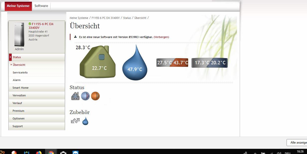

  •  Stoffl81
25.7.2018  (#209)
Nun habe ich noch eine Frage, ich hatte gedacht zwischen Heizen und Kühlen müssen 30 Min. liegen - nun habe ich vor 5 Min noch Heizen - Warmwasser gesehen und nun schon kühlen.
Darf das sein - oder gilt Warmwasser nicht als Heizen - ist es für die Anlage egal?
2018/20180725610576.jpg
Danke auch für Infos dazu
  •  Becker
25.7.2018  (#210)
Das gilt nur bei einer aktiven Kühlung. Bei passiver Kühlung geht es sofort los.
WW-Fragen bitte im WW WW [Warmwasser]-Thema, sonst wird es hier zu unübersichtlich.
  •  brink
25.7.2018  (#211)
Stoffl81 schrieb: Vielleicht kannst du dir ja mein System mal ansehen
2018/20180725509119.jpg
schaut normal aus.
durchs passive kühlen steigen die quellentemperaturen um ~1,5K
  •  Stoffl81
25.7.2018  (#212)
Danke
und die Kollektor Temperatur ist auch ok für die Jahreszeit?

Stoffl81 schrieb: Aber wo heizt das System hin - dachte nur auf 46 Grad - nun bin ich schon auf über 47???
Macht das Sinn oder sollte ich da auch noch Einstellungen ändern...
das ist genauso wenig universell zu beantworten wie die wohlfühltemperaturen zwischen mann & frau ... ,-)
wenn du optimieren willst senke soweit ab bis du oder deine frau etwas bemerkt. dann wieder 1° höher stellen...
Stoffl81 schrieb: Schade eigentlich, dass diese Einstellungen nicht bei einer doch nicht gerade günstigen Inbetriebnahme optimal eingestellt werden...
wie soll das funktionieren? soll der servicetechniker 3 monate im winter bei euch einziehen, probewohnen und 'mitfühlen'?
wenn du ein auto kaufst und übernimmst mußt du auch erst selber den sitz, das lenkrad und den rückspiegel einstellen.
die werksparameter der inbetriebnahme funktionieren gut, individuelle optimierungen sind eben individuell und können nicht für alle gleich gelöst werden.
darum können hier und in anderen fäden auch nur anleitungen gegeben werden und nicht 'meine-einstellung-ist-aber-die-beste' gespielt werden...
Stoffl81 schrieb: Nun habe ich noch eine Frage, ich hatte gedacht zwischen Heizen und Kühlen müssen 30 Min. liegen - nun habe ich vor 5 Min noch Heizen - Warmwasser gesehen und nun schon kühlen...
ich hoffe doch daß deine wp nicht jetzt im sommer heizen muß ? ,-)
es gibt die betriebsarten
- heizen
- ww-laden
- kühlen
Stoffl81 schrieb: und die Kollektor Temperatur ist auch ok für die Jahreszeit?
brink hat dir doch den link auf die seite mit den kurven gepostet. dort sind die soleverlaufskurven übers jahr verschiedenster anlagen gelistet. ich würde sagen deine liegt dort mitten drinnen...
