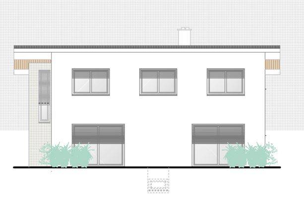

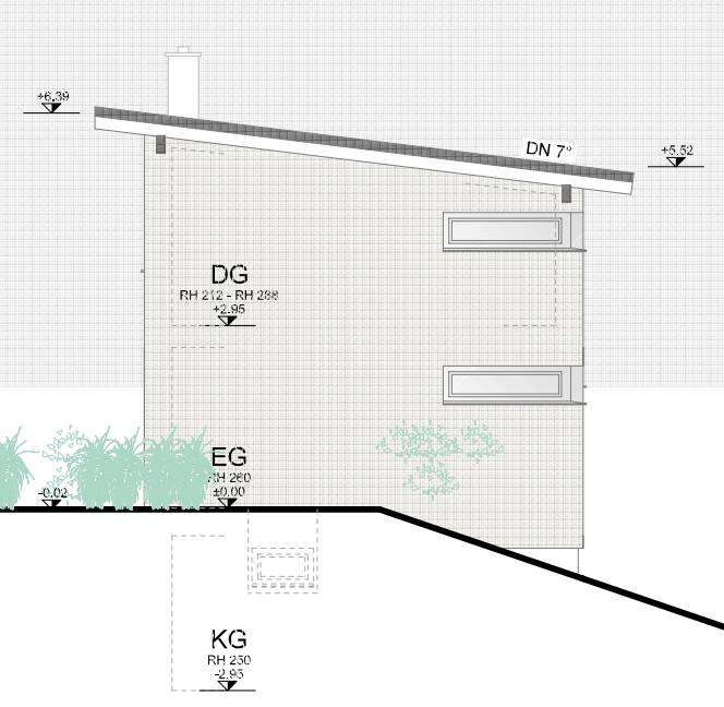

hier noch ansichten, eine skizze des dachaufbaus habe ich nicht
naja, wir hatten uns das pultdach einfach immer eher mit blechabdeckung vorgestellt, war auch so der vorschlag vom baumeister - natürlich könnten wir es auch mit epdm lösen - wäre vermutlich günstiger? wie ich hier im forum gelesen habe haben das ja auch einige mit 7 grad neigung. wie geschrieben, dämmung ist bei diesem aufbau mit 30cm zellulose angedacht, aber kein muss. mitarbeiten könnte ich.

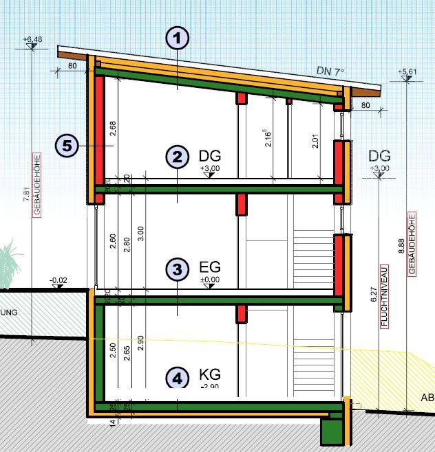

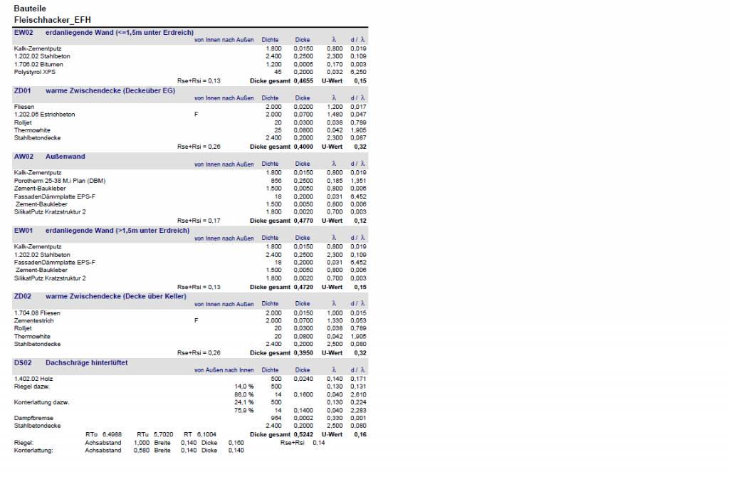

ich muss den Thread nochmal wegen der Dämmung reaktivieren - prinzipiell ist der Aufbau des Dachs gleich geblieben, allerdings haben wir uns nun für eine im Gefälle gelegten Betondecke entschieden, diese wird geflämmt, zwischen der Holzkonstruktion wird mit 30 cm Isover Wärmedämmfilz gedämmt.
Laut Energieausweis bringts die hinterlüftete Dachschräge auf einen ziemlich schlechten U-Wert von 0,164 - liegt das einfach an dem Aufbau, da ja natürlich immer nur Zwischen die Sparren gelegt werden kann? Lamda liegt bei 0,040, könnte mit dem Premium Filz noch auf 0,032 verbessert werden, aber das würde auch keinen großen Unterschied machen.
Zellulose einzublasen ist angeblich bei dem Aufbau mit Betondecke nicht möglich bzw. zu mühsam...
hier noch der schnitt vom Haus zur Veranschaulichung
2016/20160830517039.JPG

Kannst mal aus den Aufbauten den Punkt 1 (Dach) hier reinschreiben? - Wenn man die Dicken und den genauen Aufbau kennt isses einfacher zu helfen emoji

hab den teil eh inzwischen im Energieausweis gefunden, da werden eben auch die sparrenflächen reingerechnet sowie auch berücksichtigt das die mineralwolle in zwei schichten verlegt wird:
2016/20160831163448.PNG
31.8.2016  (#18)
Na dannUnter der Annahme von Sparren 14/24 und Kontralattung 14/14 ergibt sich bei Einsatz von Dämmwolle WLG 032 ein u-Wert von 0,122!
Würd ich schon vorschlagen...

Lemming schrieb: Lamda liegt bei 0,040, könnte mit dem Premium Filz noch auf 0,032 verbessert werden
bautech schrieb: Dämmwolle WLG 032 ein U-Wert von 0,122!
bin auch dafür
31.8.2016  (#20)
dafür...
  •  Lemming
31.8.2016  (#21)
jaja... ist schon erledigt ihr perfektionisten, wurde schon abgeändert emoji
wir werden noch verarmen...
