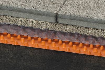

2. Soll ich eine Drainageschicht auf die Betonplatte legen (ähnlich Noppenbahn)?
2016/20160314303172.PNG

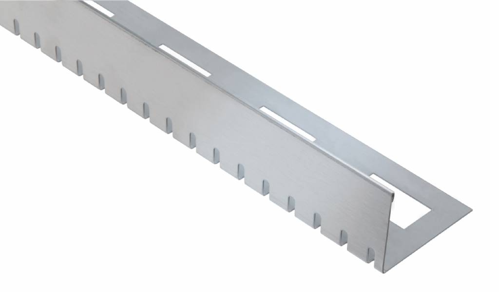

4. Wie mach ich den Abschluss der Terrasse? Mit so einer Drainage Kiesleiste?
2016/20160314836543.JPG

jb360 schrieb: 2. Soll ich eine Drainageschicht auf die Betonplatte legen (ähnlich Noppenbahn)?
haben wir nicht gemacht, diese Frage sich sich uns gar nicht gestellt.

jb360 schrieb: 4. Wie mach ich den Abschluss der Terrasse? Mit so einer Drainage Kiesleiste?
zum Haus: haben wir einen Randdämmstreifen gelegt und eine Wartungsfuge gemacht
zum Rasen: nichts, sprich die Seitenansicht ist hier Betonplatte-Drainbeton-Kleber-Naturstein und daran schließt der Rasen an

Wir haben genau die Kiesleiste wie im 2-ten Bild gezeigt verwendet.

Also diese Kiesleiste werde ich schon machen.
Randdämmstreifen zur Hauswand klingt auch plausibel. Wie ich sehe @gufu1 habt ihr aus den Platten auch eine Sockelleiste gemacht (würde ich auch machen). Habt ihr auch einen Randdämmstreifen zur Hausmauer gemacht? Wo habt ihr diese Kiesleiste her? Ist das die Edelstahlleiste der Firma Gutjahr?
