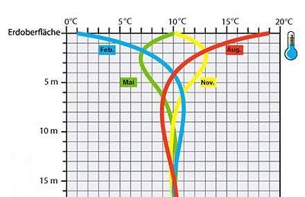

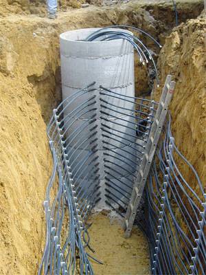

Unsere Erde speichert die Wärme die von der Sonne den Sommer über geschickt wird. Im November werden in wenigen Metern Tiefe die höchsten Jahresmitteltemperaturen erreicht.
Ein simpler Kunststoffschlauch - mit einem Gemisch aus Wasser und Bio-Frostschutz gefüllt - stellt diese Temperaturen per Wärmepumpe dann im Winter dem Haus zur Verfügung.
Der RINGGRABENKOLLEKTOR ist die Weiterentwicklung des klassischen Flachkollektors. Seine flexible Form passt sich jedem Grundstück an - auch ein Pool ist kein Hindernis.
2016/20160302891474.JPG
Bepflanzung, ob mit Sträuchern oder Obstbäumen ist kein Problem. Im Sommer wachsen die Pflanzen, der Kollektor ruht; im Winter ruhen die Pflanzen und der Kollektor liefert dem Haus Wärme.
Immer gleich warm, immer gleich effizient; egal ob es draußen gerade bitterkalt friert oder der Schneesturm bei 0° stürmt.

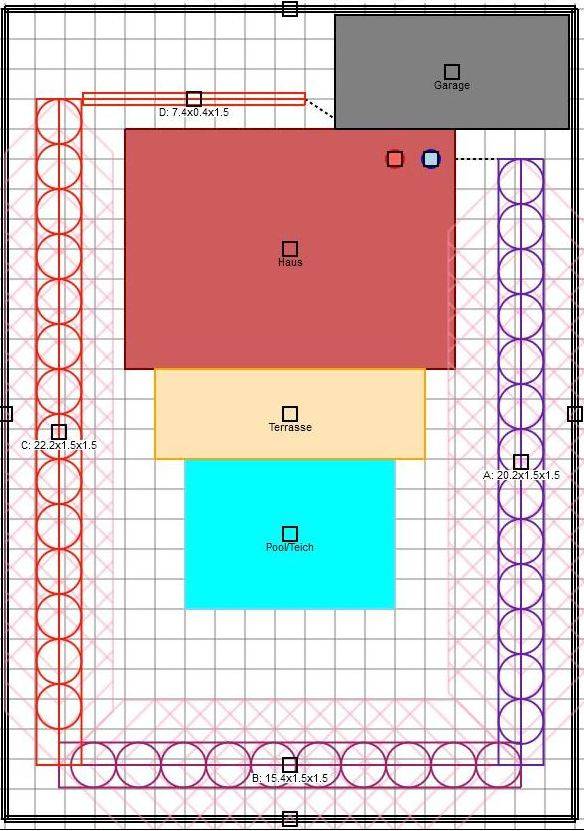

21.3.2016  (#19)
gibt jetzt Bezugsquellen in AUT für 300m 32er RC Rohr? Wenn die Rohdungsarbeiten und der Stiegenabbruch rechtzeitig fertig werden wird in ca. 2-3 Wochen gegraben
21.3.2016  (#20)
ja, gibts!
hier die inoffizielle preisliste samt versand...
rohr agru PE32RC in 300m € 1/1,20 per meter
versand:
2x300 m bis 4x300 m mit Palette:
PLZ Gebiet und daneben der Preis
4 -----------> 110 Euro
5 -----------> 160 Euro
1, 2, 3 -----> 180 Euro
7, 8 --------> 200 Euro
9, 60-65 ---> 240 Euro
66-69 ------> 260 Euro
  •  maider187
21.3.2016  (#21)
daaanke emoji
soll ich jetzt bei der Variante 2 oder 3 Rohre verlegen?
Macht ein Reserve Rohr sinn?
http://grabenkollektor.waermepumpen-verbrauchsdatenbank.de/canvastest.html?id=VfA0aDzHWJSV7eeGXNXb
