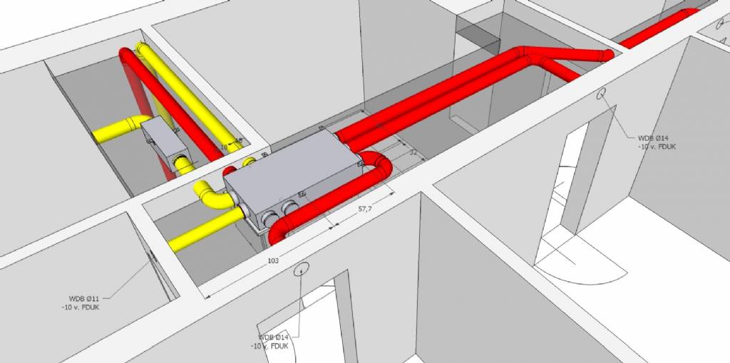

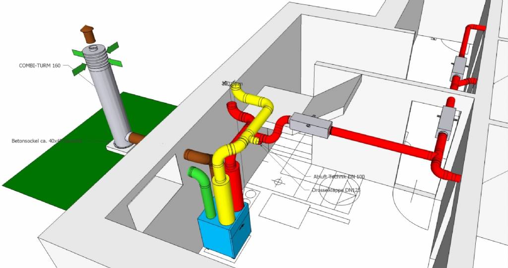

0 Planung @leitwolf - KG
2015/20151209141063.JPG
EG
2015/20151209801448.JPG
OG
2015/2015120975817.JPG

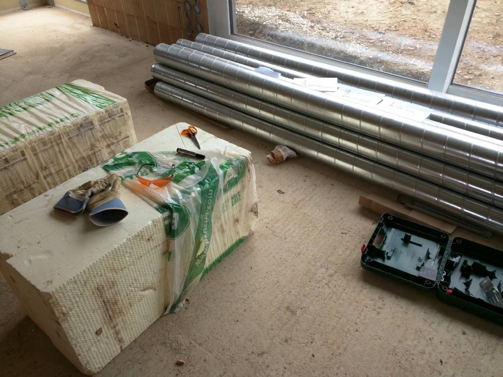

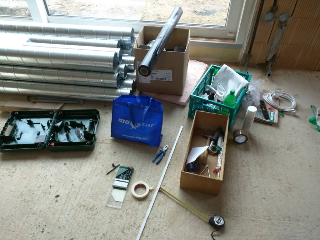

1 Vorbereiten für Markierung -
2015/20151209303310.JPG
2015/20151209494853.JPG

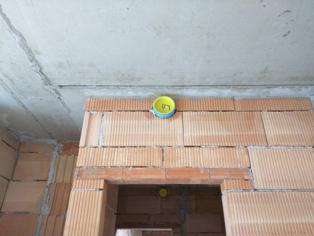

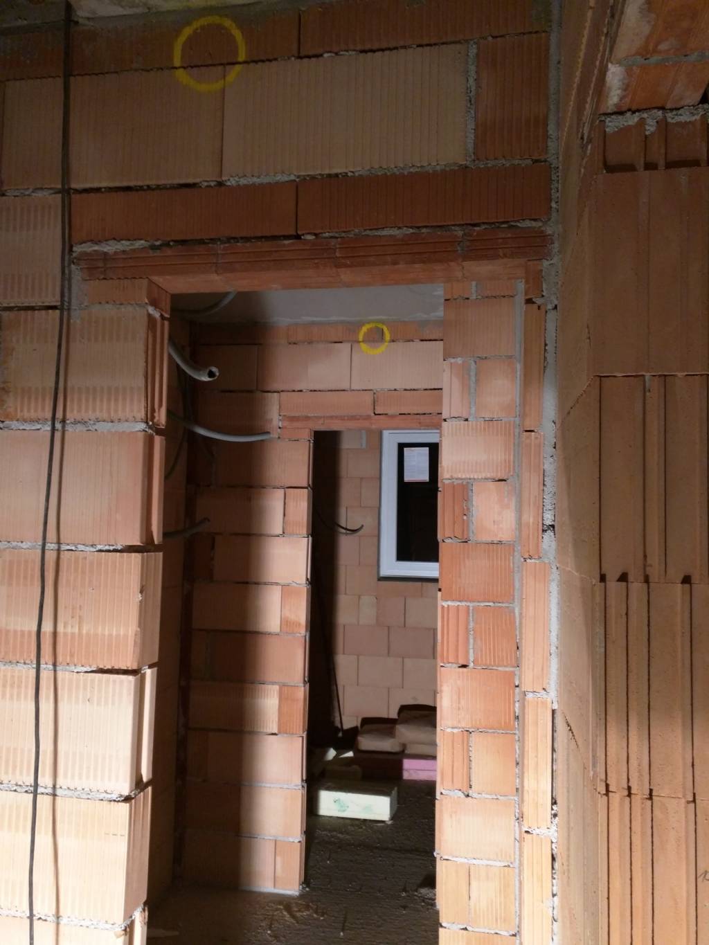

2 Markieren - Messen, Nagel rein, Spraydose Signalfarbe
2015/20151209894648.JPG
2015/20151209264354.JPG

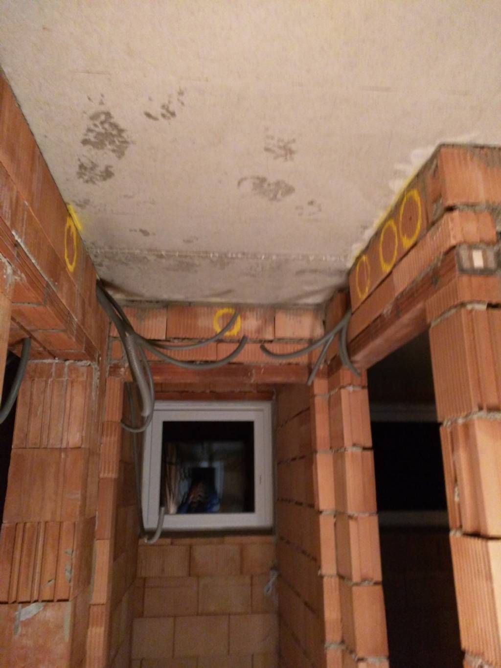

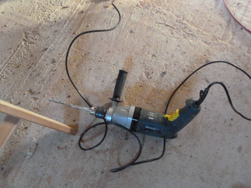

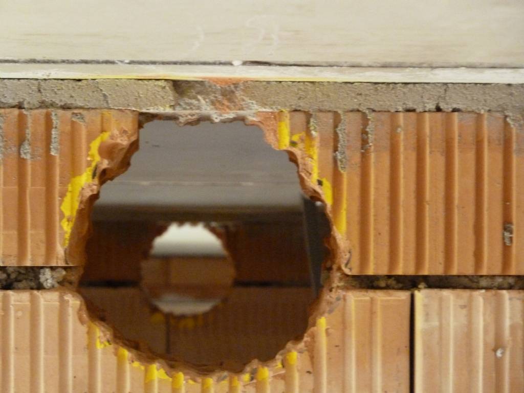

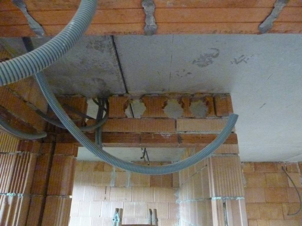

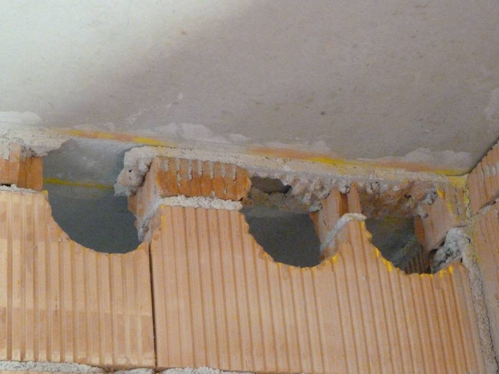

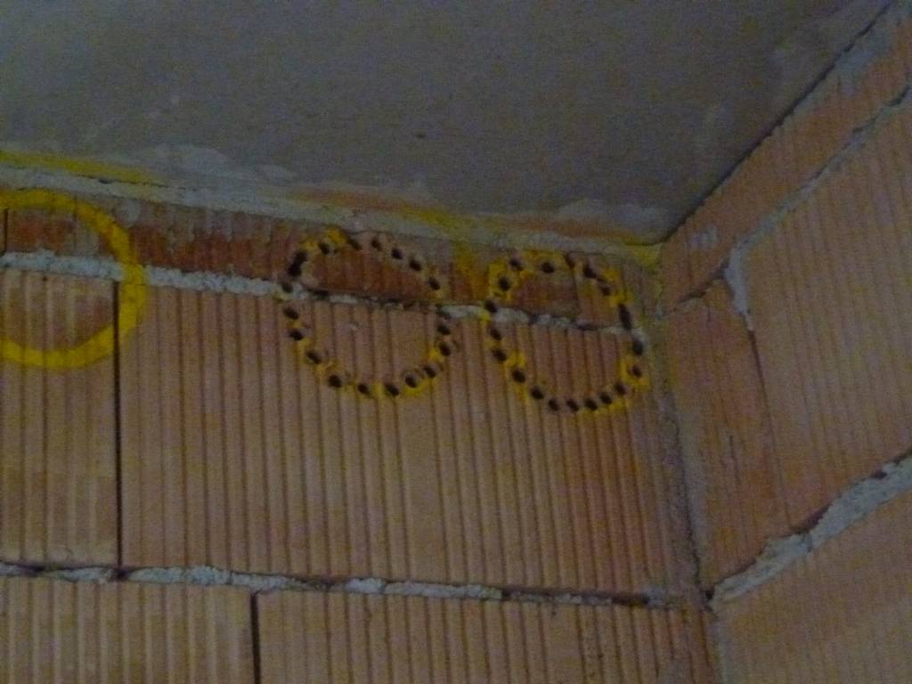

3 Durchbrüche herstellen - Bohren, Meißeln
2015/20151209527400.JPG
2015/20151209471339.JPG
2015/20151209519008.JPG
2015/20151209622737.JPG
2015/20151209247569.JPG

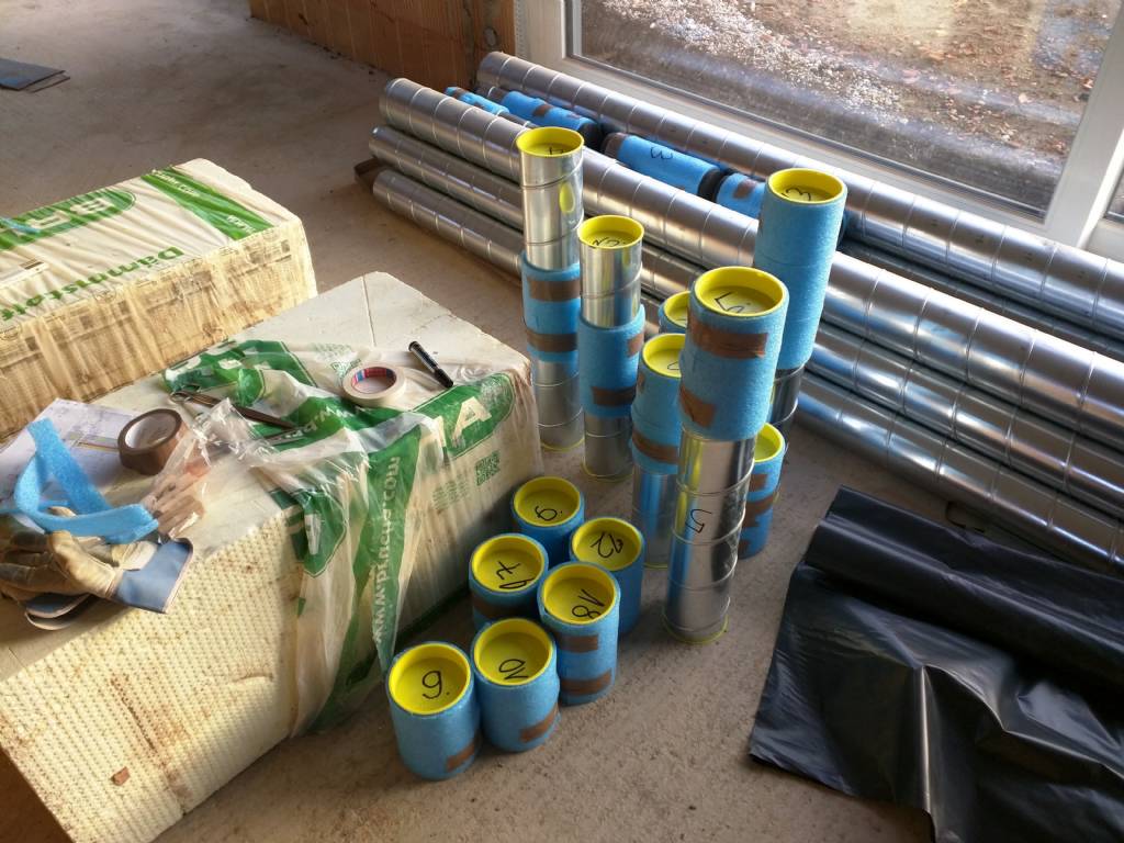

9.12.2015  (#5)

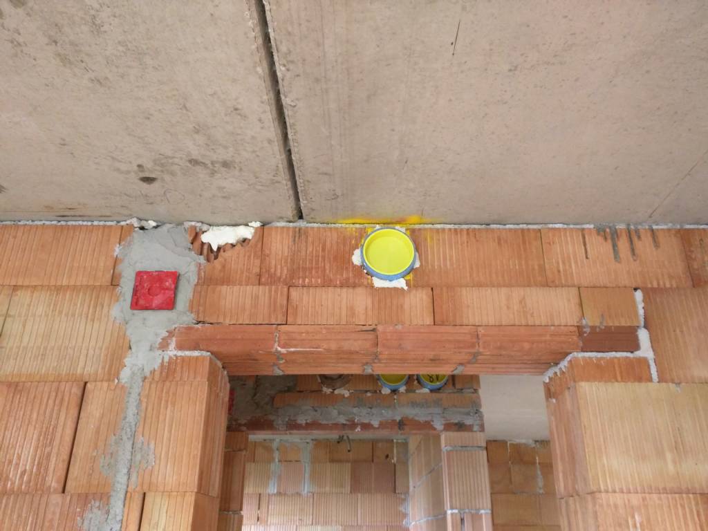

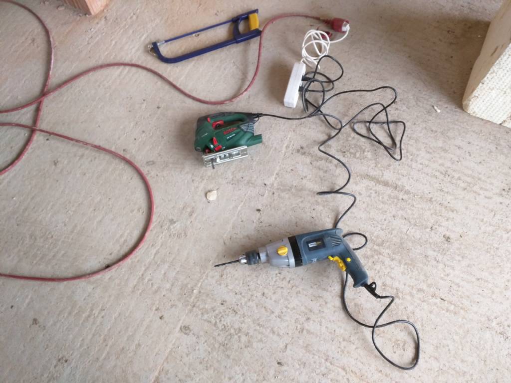

4 Rohrstutzen erstellen - Spirorohre zuschneiden mit Stichsäge, Randdämmstreifen rundum, Rest mit Baufolie
2015/20151209843501.JPG
2015/20151209242504.JPG
2015/20151209931117.JPG
2015/20151209670131.JPG
  •  brink
9.12.2015  (#6)

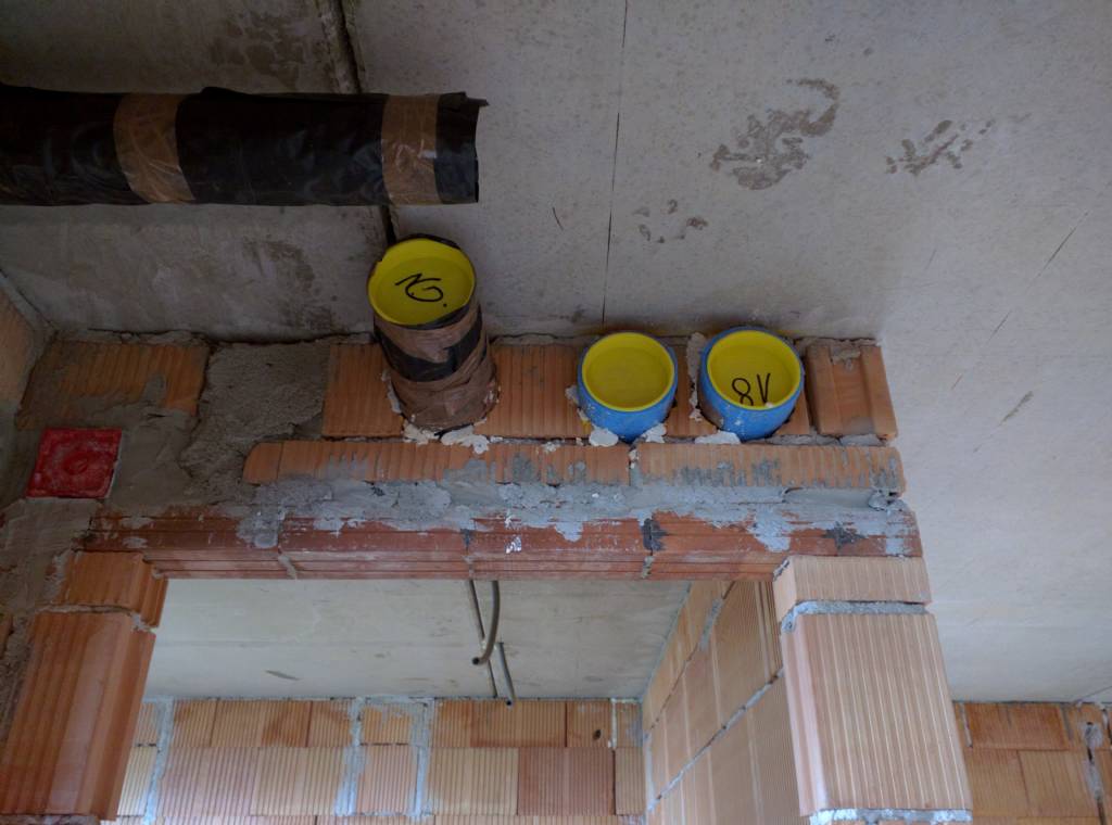

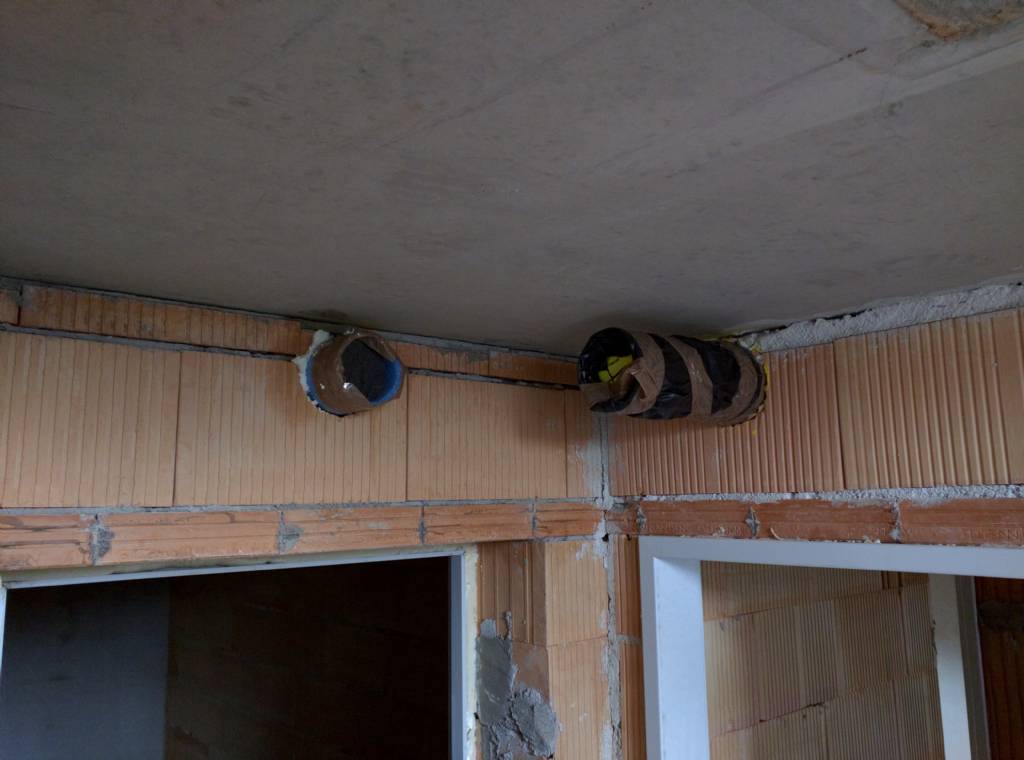

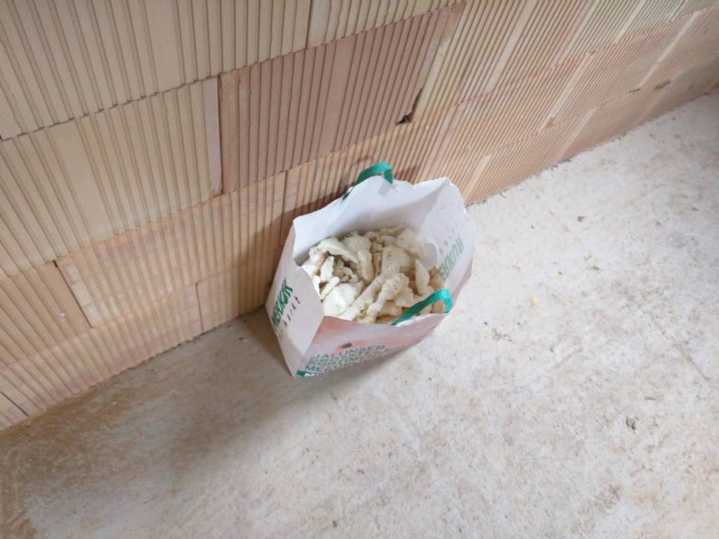

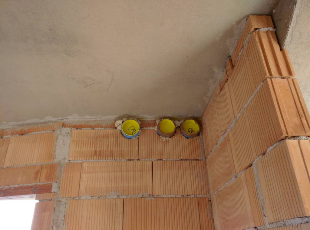

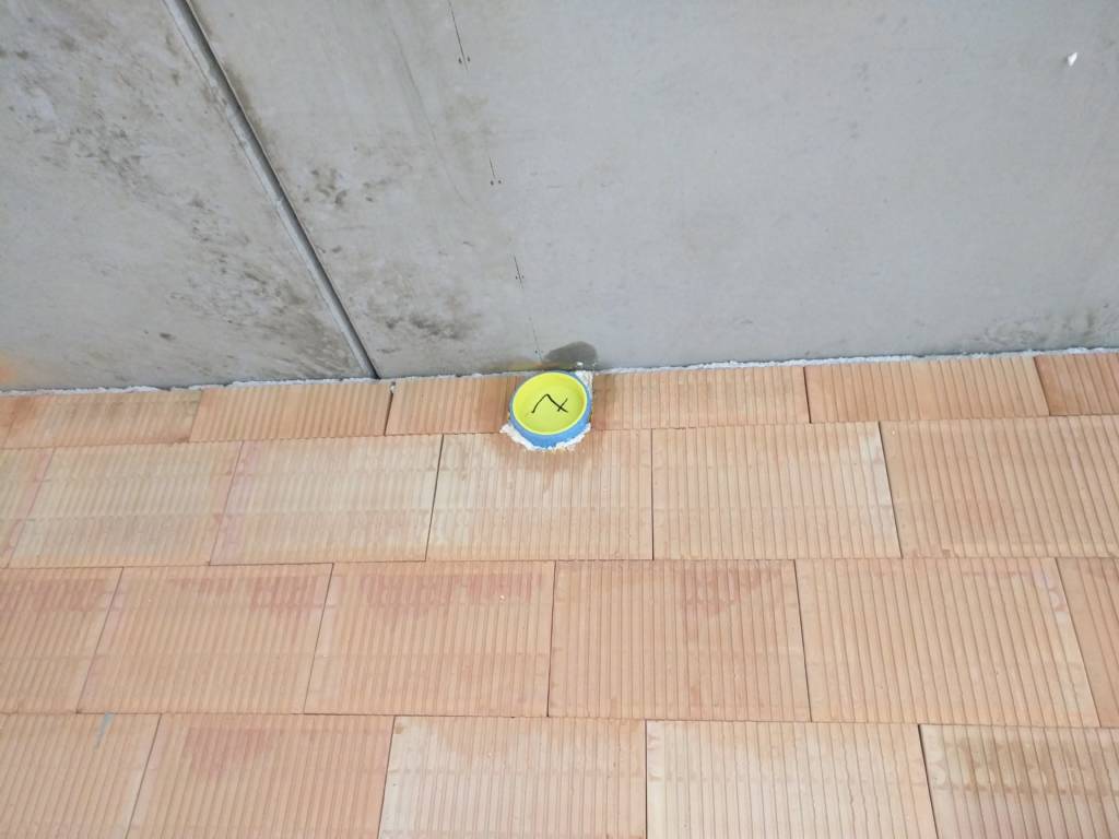

5 Rohrstutzen installieren - Rohrstutzen in Durchbrüche rein, mit Ziegelstückchen stutzen wenn nötig, ein "wenig" ausschäumen
2015/20151209780513.JPG
2015/20151209981242.JPG
2015/20151209871653.JPG
2015/20151209607738.JPG
2015/20151209455074.JPG
2015/20151209128841.JPG

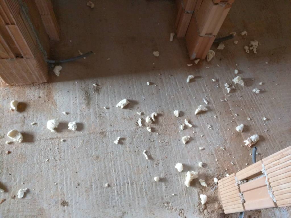

Zusammenräumen, "Verhalten" von Schaum muss man erst verstehen ;)
2015/20151209501475.JPG
2015/20151209299877.JPG

Sehr saubere Arbeit!

Ja, ich habe 2 kombiboxen in eg (s) und og (m), wie auf den ersten 3d bildern sichtbar. Somit erspare ich mir eine dritte steigleitung (oder rohrüberschneidung die sowieso nie in frage gekommen wär), der technikschacht ist dadurch schmäler. Und zugang für revision/reinigung ist einfach - keine zwei 90° bögen hintereinander wo reinigung problematisch wäre.
Als kwl kommt die d&w stratos, mit co2 sensor, vorerst keine feuchterückgewinnung, auf luft-ewt habe ich schlussendlich auch verzichtet (nach dem durchlesen etlicher diskussionen darüber hier und gespräch mit leitwolf).
Auch zu erwähnen: keine flexiblen schläuche, mineralfaserfreie schalldämpfer, "schöne" rohrschalldämpfer von/zu kwl gerät, und sehr kompakte luft ansaugung/ausstoss aussen mittels combi-turm (der hier im forum schon seine kritik abbekommen hat ;))

nach den bildern hätte ich eher auf einen chirurgen getippt. ich hätte.....ok ich habe meine durchbrüche immer brutal aus dem ziegel gehämmert. was zuviel weggebrochen ist, wurde wieder aufgebaut. bei dir sieht das ja wie eine presspassung aus.
respekt
  •  Executer
10.12.2015  (#16)
Gratuliere zur sauberen Arbeit emoji
Ich bin genau in der selben Situation, hab einen Installateur (Bekannter) zur Hand.
Die Durchbrüche sehen leider nicht ganz so sauber aus, hätte scheinbar besser die kleine Makita nehmen sollen emoji
Die Lösung mit dem Randdämmstreifen hatte ich auch schon im Kopf, werde das auch so ähnlich umsetzen. Werde versuchen nur mittig zu schäumen und auf der Seite wo die Ventile kommen mit Mörtel zu arbeiten, meine Zuluftventile werden geschraubt, das geht im Mörtel hoffentlich halbwegs.

BAU2014 schrieb: ich habe meine durchbrüche immer brutal aus dem ziegel gehämmert.
Executer schrieb: Die Durchbrüche sehen leider nicht ganz so sauber aus, hätte scheinbar besser die kleine Makita nehmen sollen
ja, ich bin selbst draufgekommen, dann mit dem meißeln zu viel wegbricht. daher habe ich dann "brutal" mit dem Schlagbohrer gearbeitet. meine ohren waren danach wie nach einem nacht-langen diskobesuch ;)
  •  brink
10.12.2015  (#19)
Executer schrieb: Wieviel hast du die Rohre von der Wand vorstehen lassen?
Naja, dort, wo ein Ventil sein sollte, so 1,5 cm.
Aber eigentlich ist es egal, denn ich kann dank dem randdämmstreifen das rohr wieder reindrücken und das zuviel an randdämmstreifen zurechtschneiden.
wichtig war, dass der innenputz schön seitlich abschließt.

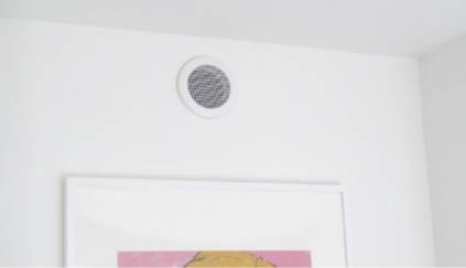

Executer schrieb: Welche Zuluftventile verwendest du?
soweit mir aus Angebot ersichtlich ist, sind bei zuluft keine Ventile an sich vorgesehen.
2015/20151210958094.PNG
bei abluft kommen klassische tellerventile zum Einsatz.
die Einregulierung wird ja Leitwolf machen, daher vertraue ich da, dass das schon passen wird :)
