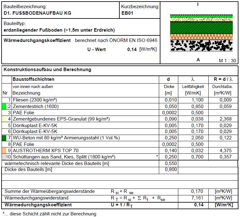

siehe meinen einreichplan in meiner galerie. D1 ist der fußbodenaufbau KG.
es war noch ein unterschied: 14cm xps und nur 11 resp 9 cm WD schüttung
ich habe einen keller und daher ist es schon sehr tief. ohne keller würde ich auch min. 24 xps machen, wie die sonstigen außenwände.

Danke! - EB01 muss der Kellerboden sein? Im Energieausweis?
Hab mir jetzt den Aufbau genau durchgelesen!
Auf der Oberseite der Betonplatte hat sie eine diffusionsoffene Dachauflegebahn. Dann hat sie aber eine Dampfbremse beim Estrich.
Ein Granulat hat sie als Installationsebene! Das dämmt aber gleichzeitig ein bisschen. Und Randstreifen wurden beim Estrich verlegt? (Trittschall)

dampfbremse ist gleich oberhalb vom fundament-beton ekv-5 2-lagig

Vectra schrieb: Ein Granulat hat sie als Installationsebene! Das dämmt aber gleichzeitig ein bisschen. Und Randstreifen wurden beim Estrich verlegt? (Trittschall)
ja

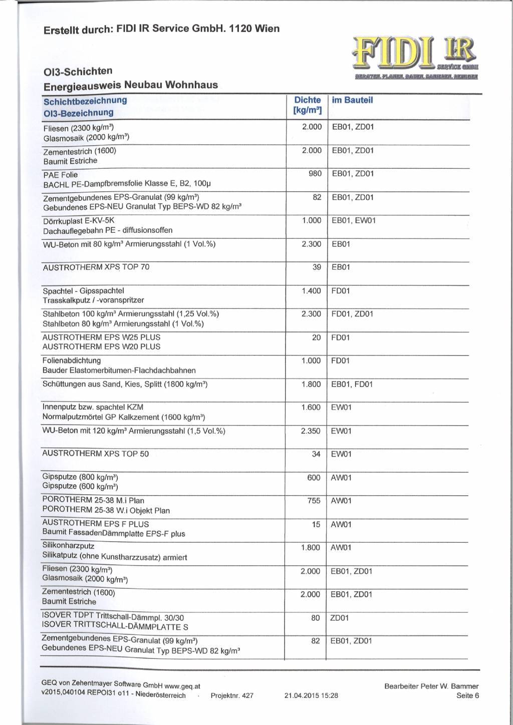

Sehe gerade - dass die Dampfsperre ja ober der Isolierung liegt.
Das Dörrkuplast soll diffusionsoffen sein - so steht es im Aufbau aus deiner Galerie (hab mir den vergrößert).

Vectra schrieb: Das Dörrkuplast soll Diffusionsoffen sein - so steht es im Aufbau aus deiner Galerie (hab mir den vergrößert).
nein

Ich glaub, die Dachauflegebahn diffusionsoffen bezieht sich auf was anderes, oder?
Ein bisschen verwirrend das Ganze.

hah.. die seite habe ich mir nie angeschaut ;)
keine ahnung, das hat die firma angenommen, um beim energieausweis den OI3 zu berechnen.
stimmt aber so sicher nicht. den ekv 5 möchte ich als wasser/dampf isolierung.
