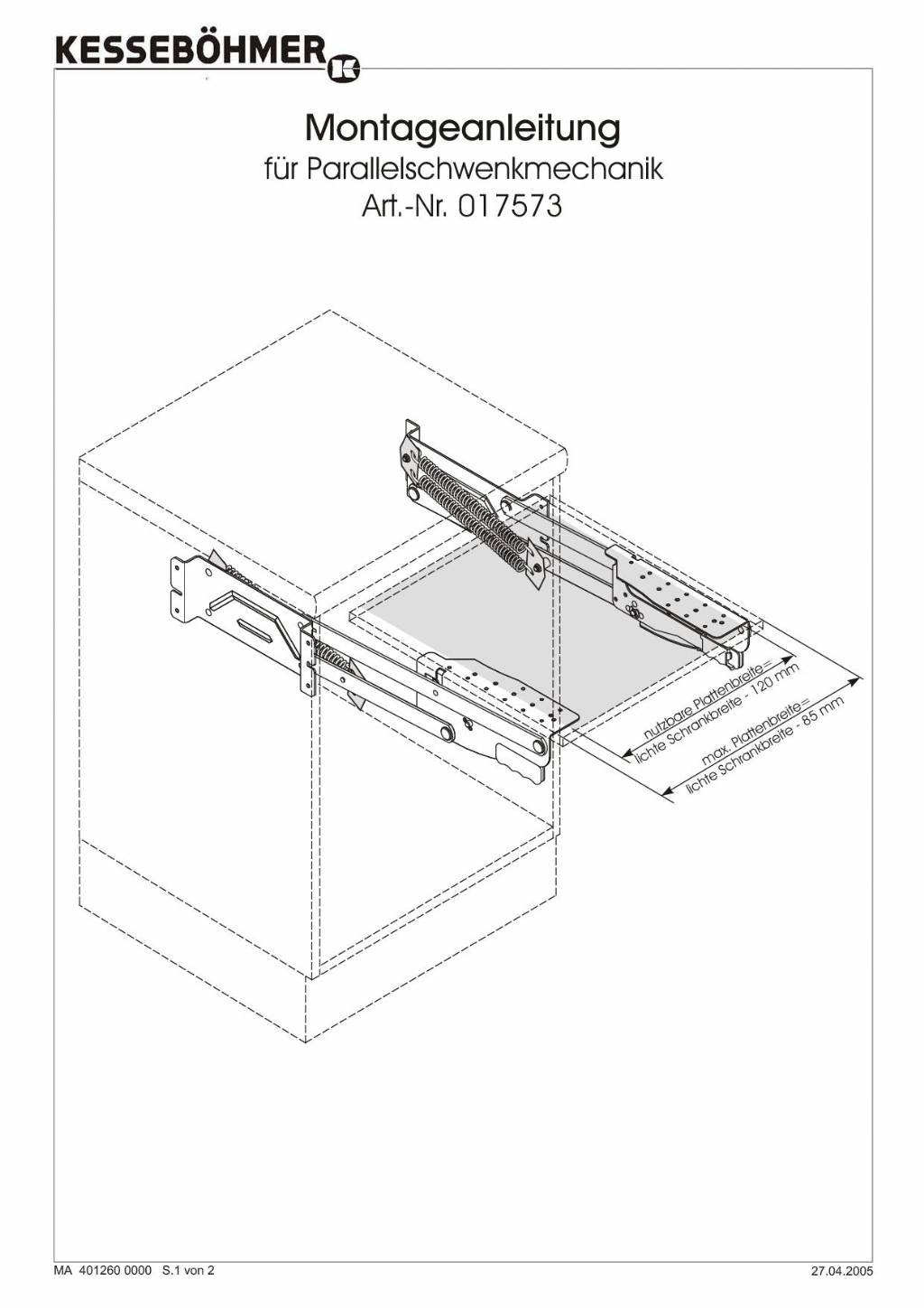

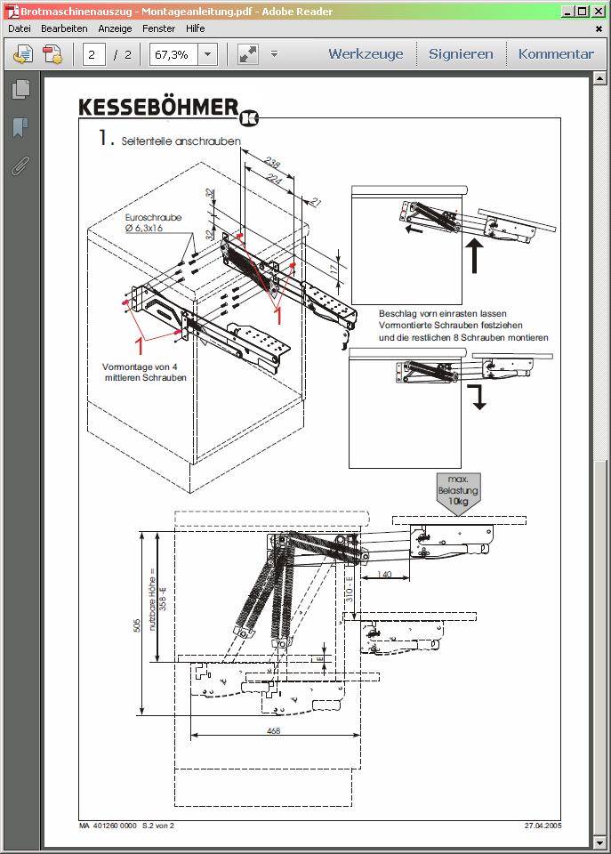

Weiss jemand wie ich eine normale Brotschneidmaschine (Breite: 30cm) in einen 40er Unterschrank (Innenlichte 360mm) reinbekomme? Mit einem "Auszug" meine ich. Die normalen Parallelschwenkmechaniken haben neben den Armen die Federn - wodurch sich der Platz für die Maschine auf schlanke 24cm verringert (anbei ein Bild zur Erläuterung).

Gibts vielleicht etwas zum Ausziehen und dann Raufschwenken der Maschine? Oder hat jemand eine ganz andere Idee/Lösung?
