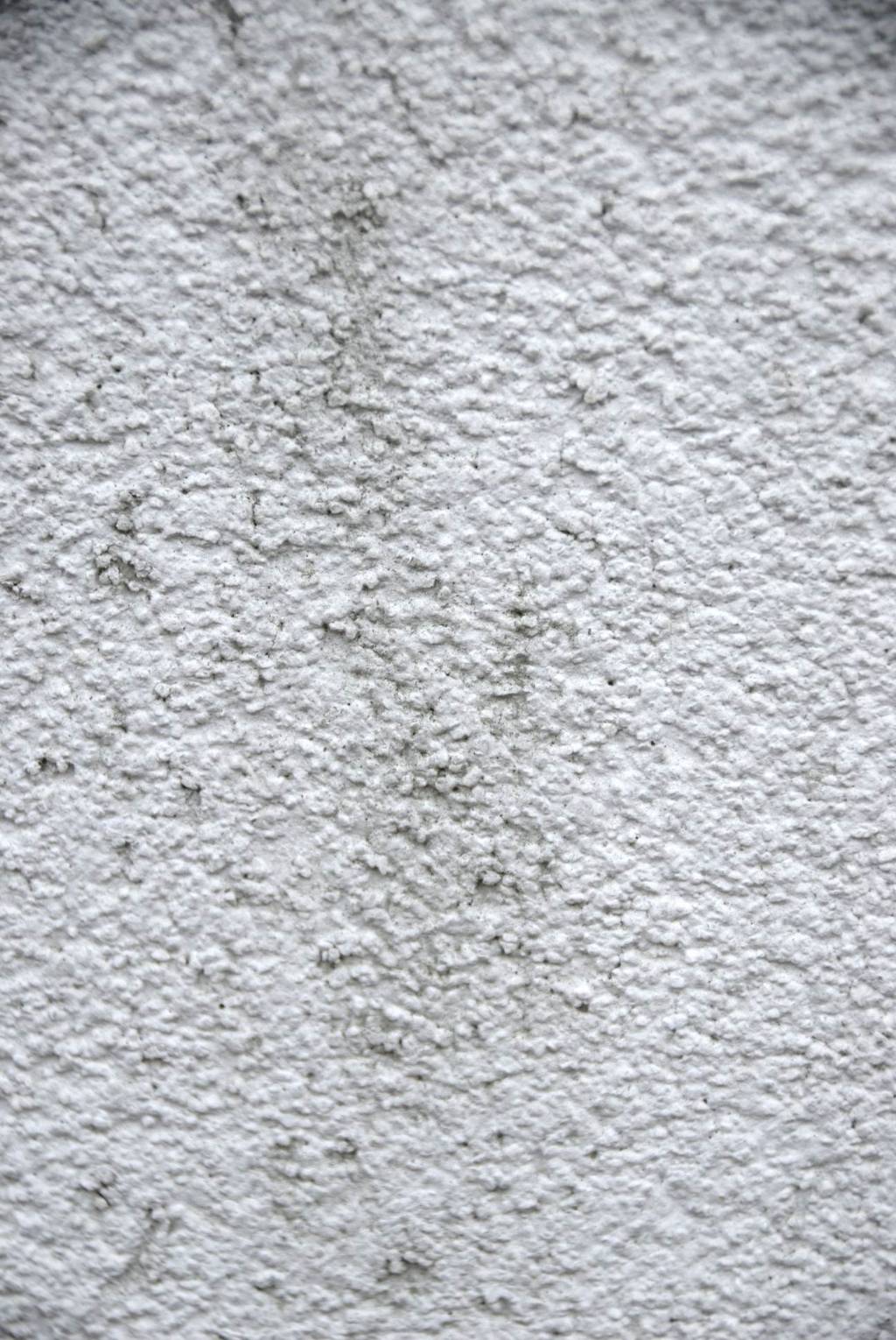

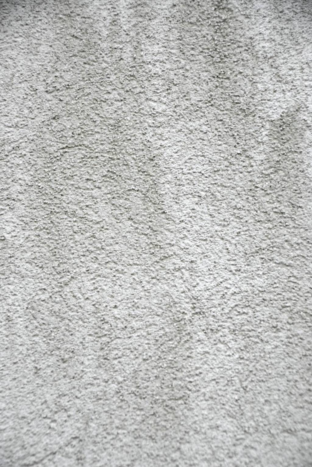

schon seit geraumer Zeit bekommt unsere Fassade immer größere Flecken. Vor allem an der Wetterseite ist es besonders schlimm. Zuerst hatte ich den Verdacht, dass die Kupferdachrinne daran schuld sein könnte, bis ein Nachbar meinte, es könnte auch Schimmel oder Algen sein. Abspritzen mit dem Kärcher hat gar nichts gebracht und Versuche mit verschiedenen chemischen Mitteln haben auch nichts gebracht. Leider weiß ich nicht, welche Art von Putz verwendet wurde, lediglich das es ein Vollwärmeschutz mit Styropor ist und dieser 1996 aufgebracht wurde.
Im Anhang befinden sich Fotos und ich hoffe, dass mir wer weiterhelfen kann.
Danke
Urwi

wie schauts mit deinem dachüberstand aus?
kannst du distanzbilder des hauses liefern?
meist kommt es auf der nordseite zu algenbefall, bei der wetterseite (westen) liegt es häufiger an bepflanzung/beschattung zu nahe und zu hoch zum haus.
bei unserem nachbarn sieht es ohne wdvs 3-mal so schlimm wie bei dir aus;
ebenfalls wetterseite, aber ein paar meter davor waren haushohe fichten, man sieht daß die schattenverlaufsgrenze an der fassade mit der schimmelgrenze zusammenfällt...
kleiner trost, das ganze ist 'nur' ein optischer mangel...

anbei das Bild!
Wenn Du da Bepflanzung nennst, Baume stehen vor dieser Wand auch. Allerdings sind auf der abgelegenen Wetterseite auch schon Spuren zu sehen, allerdings eher geringfügig.

hallo urwi,
dein letztes bild zeigt die ursache ganz klar.
die sporen vom baum werden durch den wind an die fassade gebracht.
zusätzlich verschattet der baum die fassade, die dadurch weniger austrocknen kann und den sporen einen guten nährboden bietet.
hast du schon einmal gesehen wie ein auto aussehen kann daß ein jahr unter einem baum steht -> einheitsfarbe moosgrün ... emoji

Hallo dyarne,
die Erklärung ist einsichtig, allerdings habe ich auch auf der Südseite einige wenige Schlieren, allerdings steht dort kein Baum oä. davor.

@ Urwi,
bin da ganz bei dyarne...
zusätzlich zur "heikleren" Ausrichtung tut hier die nahe Bepflanzung das Übrige. Hier kannst du Mittel verwenden wie du willst, das wird wohl keine langfristig bessere Lösung sein, solange die Bepflanzung so nahe an der Fassade bleibt.
Die Konstellation ist wohl der Worst Case für die Fassadenoptik ^^

auch wenn ich ein Freund der hydrophilen Fassaden bin (bekommen selber gerade eine), bezweifle ich stark, dass man mit einem mineralischen Putz und einem Baum mit dieser Entfernung bessere Ergebnisse erzielt als bei hydrophoben Putzen...

also zur Ursache der Veralgung auf der Fassade muss einigen Vorrednern widersprechen. Universitäre Untersuchungen haben bereits gezeigt woher Algen auf Dämmfassaden kommen. Natürlich unterstützen Bäume, Sträucher,... den grundlegenden Erstbefall, jedoch ist die Hauptursache die guten Dämmeigenschaften der Fassaden. Durch die kühlere Oberfläche bleibt Tau, Nebel und andere Feuchtigkeit länger an der Oberfläche (noch dazu auf Schattenseiten). Dadurch kann sich die Alge nähren und bestenst wuchern.
Hydrophobierungen sind kontraproduktiv
Eine hydrophile Behandlungen verbessern nicht, sondern verschlechtern die Gesamtsituation. Freilich wird weniger Schmutz auf der Fassade anhaften, jedoch wenn man bedenkt, dass bei bspw obigen Bildern etwa 95% der Verfärbung auf Fassadenalgen zurückzuführen sind ist dies zu vernachlässigen. Der einzelne Tropfen zieht bei hygroskopischen Flächen in die Oberfläche ein und verdunstet. Durch eine Hydrophobierung der Fassade bleibt jedoch der Tropfen stehen und hat durch die größere Oberfläche eine weit höhere Verweildauer bis er verdunstet ist - somit mehr/längere Feuchtigkeit => mehr/stärkerer Algenbefall.
