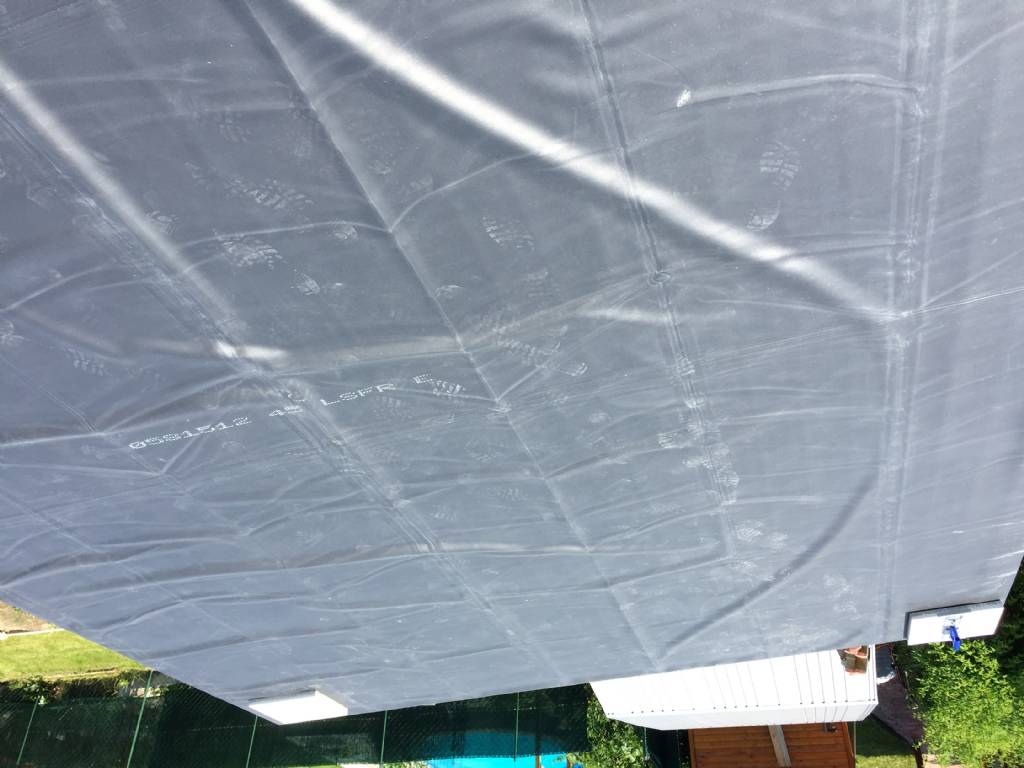

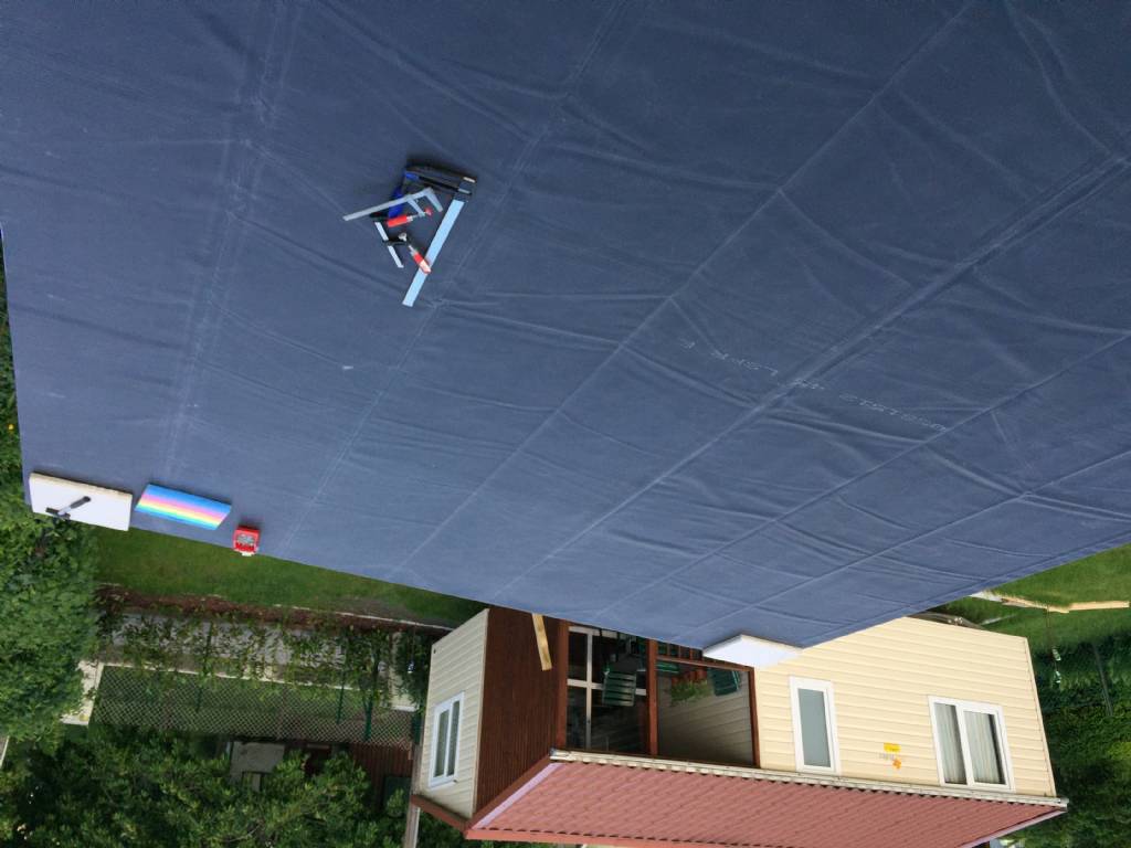

EPDM - Hallo!
Ich habe vor ein paar Tagen (bei eher kühlerem, bewölkten Wetter) die EPDM-Folie auf das Dach aufgelegt (2,4cm starke Nut/Feder Fichtelatten), so dass die Folie kaum falten wirft (siehe erstes Foto), und provisorisch mit Betongehwegplatten "fixiert".
Heute, bei warmer Luft und ganztags Sonne hat die Folie stärker Falten geschlagen (siehe Foto 2).
Bevor ich die Folie jetzt endgültig fixiere (mit Alu-Dachkantenleisten rundum), würde ich gerne wissen, ob ich die Folie nochmal nachspannen soll, oder ob der Faltenwurf unbedenklich ist?
Bzw. wenn ich die Folie jetzt (bei warmer Luft und Sonnenschein) nochmal nachspanne, zieht sie sich dann bei kühlerem Wetter so stark zusammen, dass das ganze unter Zug steht?
Vielen Dank!
Vor ein paar Tagen bei kühlem Wetter:
2015/20150529326274.JPG
Heute bei warmem Wetter und ganztags Sonnenschein:
2015/2015052976534.JPG
  •  http
29.5.2015  (#7)
Ist leider kopfüber (warum auch immer?), aber ich denke, es wird trotzdem ersichtlich.. danke!
  •  AnTeMa
30.5.2015  (#8)
EPDM-Folie - Wenn Falten vorkommen ist das rein optisch- dicht ist die immer.
Du kannst die natürlich noch spannen, wenn's schöner aussehen soll.

EPDM-Folie - Du hättest eine Verlegeanleitung vom Lieferant bekommen müssen- man findet aber ohnehin viele Infos und Videos dazu.
Stehendes Wasser macht nichts- nur können sich dann Algen bilden, die im feuchten Zustand sehr rutschig sind.
Für die Dichtigkeit aber völlig egal.
Verkleben geht bei solchen Flächen auch alleine sehr leicht- ist aber techn. unnötig.
Da die Folie äußerst elastisch ist macht es nichts wenn Spannungen darauf kommen, die Falten sollten sich aber wieder geben.
Du hättest die Folie seitlich und oben am Pultdach auch einfach mit aufgeschraubten Lärche-Brettern befestigen können
Wenn's zuviel Falten gibt könnten auch zur Beschwerung Betonplatten mit untergelegten Reststreifen der Folie auf das Dach gelegt werden

Danke für die Antworten!
Auflast mit Kies ist keine Option, da die Dachkantenleisten aus Alu nur ca 1cm hoch sind. Außerdem käme da dann ja eine zusätzliche Last aufs Dach emoji
Ich habe die Folie jetzt einfach so belassen und die Dachkantenleisten rundum montiert. Die Optik ist eigentlich egal (ist ja nur eine Gartenlaube, die man nur von unten sehen wird im Normalfall), ich wollte nur sicherheitshalber nachfragen.
