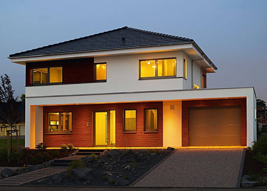

wir starten bald mit dem Hausbau und haben für die meisten Gewerke ein Angebot. Bin mir nicht sicher ob ich in meiner Kalkulation alles berücksichtigt habe.
Details zum Haus:
180m² Wohnnutzfläche ohne Keller, mit KWL KWL [Kontrollierte Wohnraumlüftung] und Erdwärme-WP (Grabenkollektor)
Grundriss: http://www.energiesparhaus.at/forum/37471_1 (Seite 1 unten)
Hausstil: Fertighausbeispiel (Fenster haben wir geändert..)
2015/20150220778712.JPG
50er Ziegel (Ytong), Walmdach, Garage 50m² mit Flachdach:
Erdarbeiten/Aushub € 5 000
Rohbau Haus & Nebengebäude € 110 000 (Bauherrenmithilfe 3 Mann)
Innenputz € 10 000
Estrich/FB-Aufbau € 15 000
Dach inkl. Innenausbau und Dämmung/Untersicht € 32 000 (Mithilfe 3 Mann)
Fenster Holz/Alu (Stk. 18) + Haustüre (inkl. Nebeneingagstüre) + Beschattung (14 Raffstores+Rolladen gemischt) € 37 500
Fassade WDVS WDVS [Wärmedämmverbundsystem] (50er Ziegel) € 15 000 (Mithilfe 2 Mann)
Elektro (Stemmen Eigenregie,) € 15 000
Sanitärrohinstallationen € 8 000
KWL + Wärmepumpe inkl. FBH € 37 000
Holzboden inkl. Stiege u. Sockelleisten € 13 000 (verlegung Eigenregie)
Fliesen € 7 000
Kachelofen (klein :( ) € 7 000
Malerarbeiten / Farben (eigenregie) € 5 000
Fensterbretter innen/außen € 5 000
Beleuchtung € 5 000
Innentüren € 8 000
Badezimmer inkl. Sanitäranlagen € 15 000
Küche inkl. E-Geräte € 16 000
Einrichtung € 17 500
Außenanlage+Terrassenüberdachung € 15 000 (wirds am Anfang nicht spielen)
Finanzierungskosten € 5000
Essen Helfer, Werkzeug € 6000
Branschutztüren Garage und Garagentor € 3000
Anschlussgebühren EVN, Wasser, A1 ca. 6000€
Gesamt: 413 000€
Hab ich mich irgendwo total verschätzt?
Wird mit ziemlich viel Eigenleistung gebaut und bei den Gewerken geholfen.
