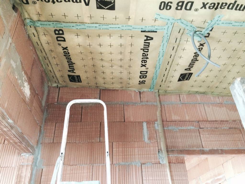

Hallo Leute,

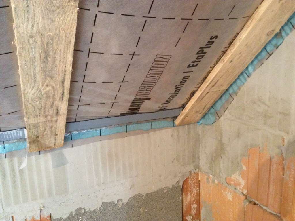

Bei uns war gestern der Innenputzer da zum kontrollieren - Montag kommt er mim Laser ausmessen. Jetzt hat er unsere dampfbremse bemängelt, diese wurde bei uns senkrecht 2-5 cm ans Mauerwerk runter gezogen und dort entsprechend mit dem Spezial kleber befestigt. Meine Meinung war, das dieses Stück genetzt wird und eingeputzt wird.
So - der Putzer hat natürlich ne andere Meinung. Er verlangt das wir die überstände alle bündig abschneiden und er putzt eh bis rauf. So seine Aussage. Angeblich muss man das so machen. ???
Bitte um eure Erfahrungen .. Schön langsam geht mir der Putzer am keks, aber er wurde mir von bekannten empfohlen da er so sauber und toll arbeitet -.- ..
Bilder anbei - Qualität lässt zu wünschen über. Entschuldige.
Foto 1:
Hier hat der Putzer einfach bündig abgeschnitten, so sollen wir das überall machen.
2015/20150215885905.JPG

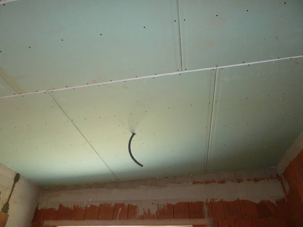

Foto 2:
So in etwa sieht jeder raum aus.
2015/20150215132961.JPG

ich versteh den putzer schon, diese dampfbremse ist ja nicht überputzbar im gegensatz zu einer fensterdichtfolie - wenn der auf 10cm ecküberstand verputzt fallt ihm das wieder runter ...

Ich hoffe die Experten hier können dir die richtige Antwort geben. Abschneiden ist in meinen Augen falsch. Für den Anschluss ans unverputzte Mauerwerk gib es spezielle Lösung.

Die Sache mit dem Contega Anschlussband sieht schlüssig aus.
Nicht so weit hinaufputzen ist sicher falsch, da ja der Innenputz die Luftdichtigkeit herstellt, die ansonsten dort fehlen würde.

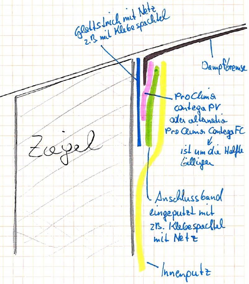

Hallo Vandini,
also meiner Meinung nach sind beide Varianten nicht optimal fachgerecht.
Die DB abschneiden ist natürlich totaler Blödsinn. Das wird nie 100% dicht.
Das der Putzer nicht darauf putzen will verstehe ich aber auch. Das ist kein guter Untergrund. Die DB bewegt sich. Irgendwann kommt es wieder zu Rissen und dann ist es wieder undicht.
Dieser Anschluss ist einer der wichtigsten im gesamten Dachaufbau. Es gibt ohnehin schon das Problem der Flankendiffusion durch den Ziegel. Das bringt man eh nur sehr schwer weg. Daher muss aber der Anschluss dauerhaft 100% dicht sein.
Ich habe daher das alles vor dem Innenputz schon dicht vorbereitet. Ich habe mich da nicht auf die Putzer verlassen. Und wenn ich mir anschaue, dass der Putzer die DB einfach abschneiden würde, gehe ich davon aus, dass er (wie die allermeisten) überhaupt keine Ahnung von Luftdichtheit hat. Der will einfach nur seinen Putz möglichst schnell raufschmeißen.
Ich habe es beispielsweise so vorbereitet: Ich habe jetzt kein Foto bei der Hand. Ich hoffe du kannst dir mit der Skizze etwas vorstellen.
2015/20150216713862.JPG

Ich kann Hanness nur recht geben...
AUF KEINEN FALL ABSCHNEIDEN, der Putzer hat keine Ahnung....
Habs damals wie Hanness gemacht:
Folie mit Spezialkleber auf die von mit Klebespachtel verputzte Wand gepickt, darüber COntega PV wie am Bild oben
2012/2012122889840.JPG

Du hast es leider sowieso schon falsch gemacht: ohne glattstrich wirst niemals luftdicht. Feuchteschäden (zb schimmel im dachstuhl) sind hier vorprogrammiert. Nimm dir die zeit und korrigier das - und such dir einen neuen innenputzer

Also wir haben das ganz anders gemacht.
Zuerst mal VOR der Dampfbremse rundherum einen Glattstrich, weil der Kleber für die Dampfbremse auf unebenem Untergrund nicht gscheit hält.
Direkt am Ziegel würd ich das nie ankleben - das hält nicht auf Dauer.
