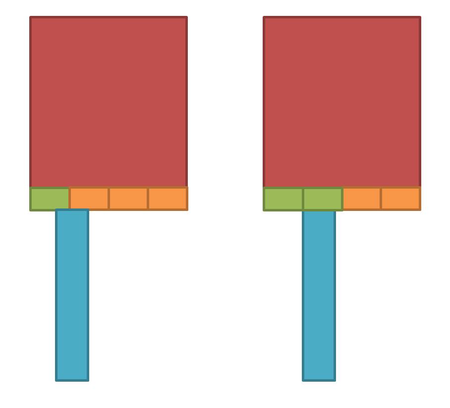

Also in meinem Fall min. ein Stürzer Raus und XPs stattdessen rein und darunter das Fenster mit Kontakt zum XPS.
Oder zwei Stürzer raus mit XPs füllen und Fenster darunter somit kann selbiges weiter eingerückt werden.
Richtig verstanden?

Fenster Wärmebrücke - Falls doch mal die Fassade gedämmt werden sollte wäre wie gesagt außenseitig bündiger Einbau besser.
Wurde früher häufig gemacht
Die Lösung links oben wäre besser, rechts noch besser,
da weniger Wärmebrücken.
Nur haben die Stürze ja eine Statische Funktion- da redest du besser mit deinem Baumeister, was in der Hinsicht funktioniert.
Es hängt von der Spannweite, Belastung, etc ab.
Evt den Sturz von unten dämmen-
