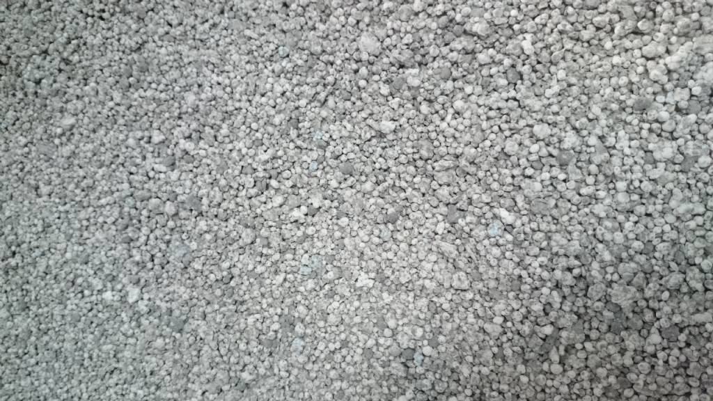

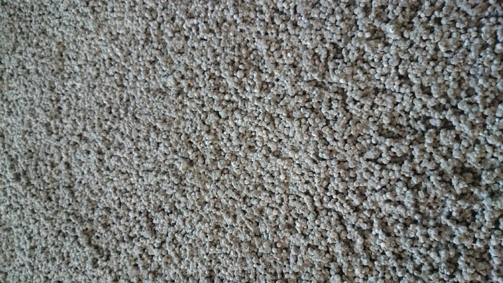

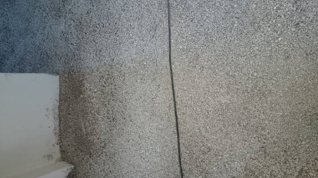

meine zementgebundene Styroporschüttung verunsichert mich.
An manchen Stellen ist sie beinhart und an anderen (überwiegend Raummitte/Elektroschlauchnähe) kommt es mir vor, wie wenn beim Zement gespart worden wäre.
Es federt richtig trocken ein, staubt, knirscht und kommt wieder raus.
Passt das so?
Wurde beim Mischen gepfuscht? Was kann das für die Trittschall/FBH- Verlegung bedeuten?
Anbei ein Überichtsfoto und zwei Detailpics (aus meiner Sicht nicht ok und ok).

Bei mir wurde vor 4 Tagen Thermowhite verarbeitet. Sieht bei mir so aus wie bei deinem letzten Foto. Drauf gehen geht zwar bei mir - sink aber auch ganz leicht ein - vl 1-2cm. Denk das ist normal bei punktueller Belastung?
Mich würd aber die Frage auch interessieren, wie man weiß, ob die Schüttung ausreichend druckfest ist, damit es später zu keinen Setzungen kommt?

Bekomme auch in 3 Wochen Thermowhite und hab mit mehreren Estrich Legern gesprochen, alle meinten Zement als Bindemittel für EPS Granulat sei eine Verarbeitungform und Stand der Technik vor 15 Jahren - als Thermoschüttungen eben aufkam und man einfach Split durch EPS Granulat austauschte und soll heute auf keinen Fall mehr verwendet werden da die Durschmischung im Estrich-Mischer zu ungenau sei... Thermowhite ist ja auch nur der Name für das Bindemittel, andere nehmen Murexin odg.
Ich würd mal mit der Hand testen ob sich das Granulat bei den "weichen staubigen" Stellen oberflächlich ablösen lässt und ev. kannst durch "Klopfen" Hohlräume ausfindig machen - das Ganze natürlich mit Beisein deines Estrichlegers...

naja, preis drücken allein bringt ja nix (außer wiedergutmachung für verzug).
wenn, dann muss nachgebessert werden, d.h. auf irgendeine art und weise verfestigt, bzw. eine ausgleichsschicht aufgebracht werden.

Der Estrich hat ja auch eine lastverteilende WirkungMiike sinkt stellenweise 1-2cm ein, ich versuchs mal umzulegen:
- Ein Mann hat ca. 80kg (pure Annahme, kenn Miike nicht persönlich!) und bringt diese Last auf einem Fuß auf die Schüttung. Ein Fuß hat bei Schuhgröße 45 (is meine, die kann ich gerade messen) 30cm Länge und hinten 6,5 sowie vorne 11 cm Breite. Ergibt 30 x ((11+6,5)/2) = 262,5 cm² mit einer Belastung von 80kg oder pro cm² 0,305 kg!
- Die angenommene Gesamtlast von FB-Aufbauten liegt im Wohnbau bei 300 kg/m², welche den Estrich (ca. 150kg/m²) beinhaltet! Wenn ich die Gesamtlast von 300 kg/m² auf 10000cm² (100 x 100 cm...) umlege komm ich auf eine ständige Belastung von 0,03 kg/cm² - also hast mit deinem Draufsteigen auf einem Bein die 10-fache Belastung des fertigen Belags inkl Möblierung auf die Schüttung gebracht. Im Endausbauzustand sollts dann schon halten...

die unterschiede sind definitiv aufs mischen zurückzuführen. auch wurde mir, wie hier bereits erwähnt, die info gegeben, dass es aufgrund der lastverteilung keine probleme geben wird. mal sehen..
der kleine maxi (also ich) hat sich halt einen perfekt abgezogenen, festen untergrund für die fbh vorgestellt. jetzt sollt's halt der estrich richten :o)
