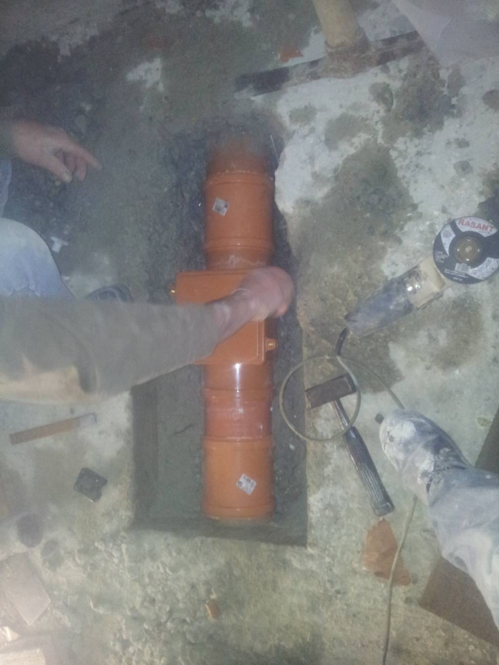

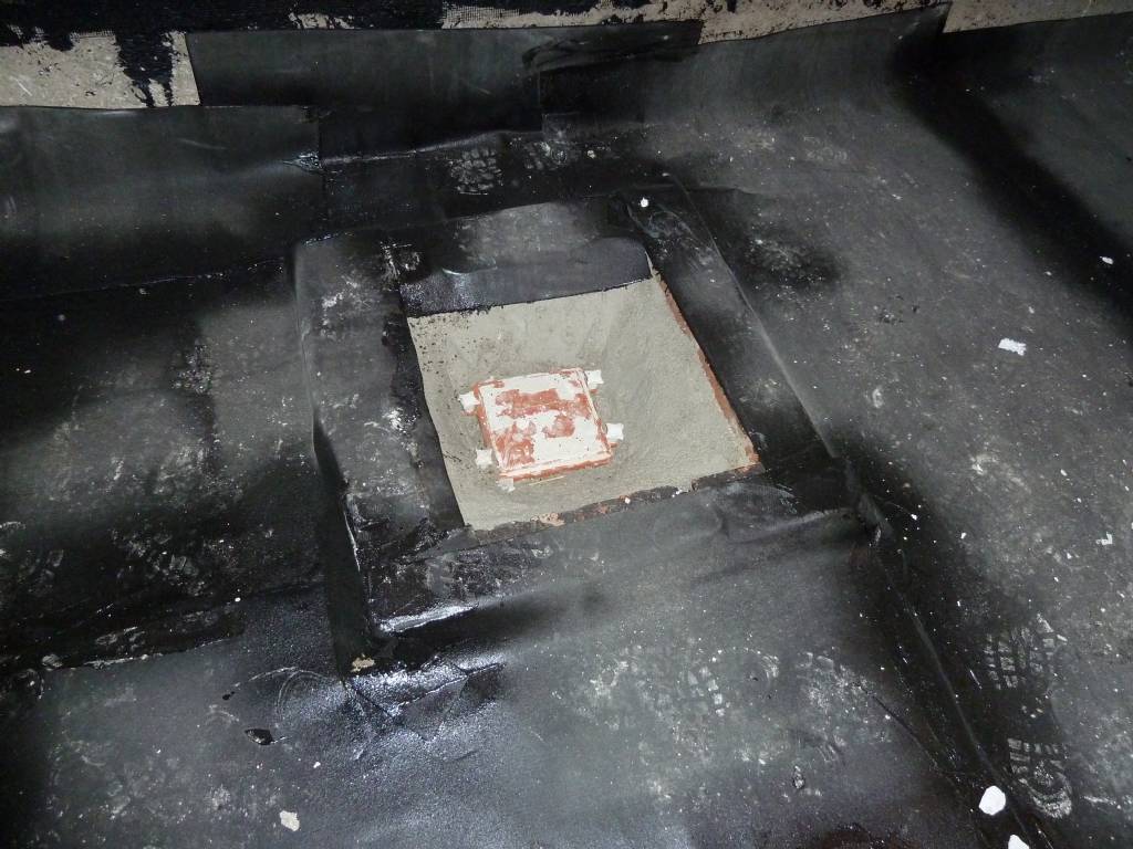

Hallo.
Ich bin neu hier und habe ein Problem mit meinen Keller. Ich bau seit ca. 1 Jahr und bin kurz vor der Fertigstellung meines Hauses mit Keller + EG. Den Keller habe ich im Rohbauzustand gekauft und fertiggestellt. Der Keller ist mit einer Dichtbetonwanne (wenn man das so nennt) gebaut und ist ca. einen halben Meter hoch. Danach wurde mit 25er Ziegel weiter gebaut. Von außen ist er 2fach geflammt und mit 10er Styropor beklebt. Innen wurde der Kellerboden ebenfalls geflammt. Danach kam ca. 10cm Styroporbeton und Fussbodenheizung + Estrich. Jetzt nach starkem Regen wo einige Keller Probleme mit dem Grundwasser hatten kam auch bei mir der Wassereintritt und zwar bei der Rückstauklappe. Diese habe ich nachträglich einbauen lassen und hierzu wurde klarerweise der Beton für das einfache Kanalrohr weggestemmt, die Rückstauklappe eingebaut und danach wieder zubetoniert. Hier stand dann bis zum Estrich das Wasser. Nach öffnen der Rückstauklappe verschwand das Wasser über das Kanalrohr und ich sah wie das Grundwasser weiterhin durch den Beton leicht herauskam. Wie kann ich dieses Kanalrohr inkl. Rückstauklappe zu 100% abdichten? Hier noch die Fotos von der Ausführung.

Die einen freuen sich, dass die Wanne dicht ist ... und die anderen stemmen sie gnadenlos auf emoji
Bauherr123 schrieb: Wie kann ich dieses Kanalrohr inkl. Rückstauklappe zu 100% abdichten?
100% nur durch Rückstauklappe ausbauen und in einen Revisionsschacht außerhalb des Hauses unterbringen.
Bleibt fraglich, ob man das Loch in einer ursprünglich dichten Wanne selbst ohne diese Revisionsöffnung jemals wieder dicht bekommt. Möglicherweise durch eine Verpressung mit Kunstharz.
