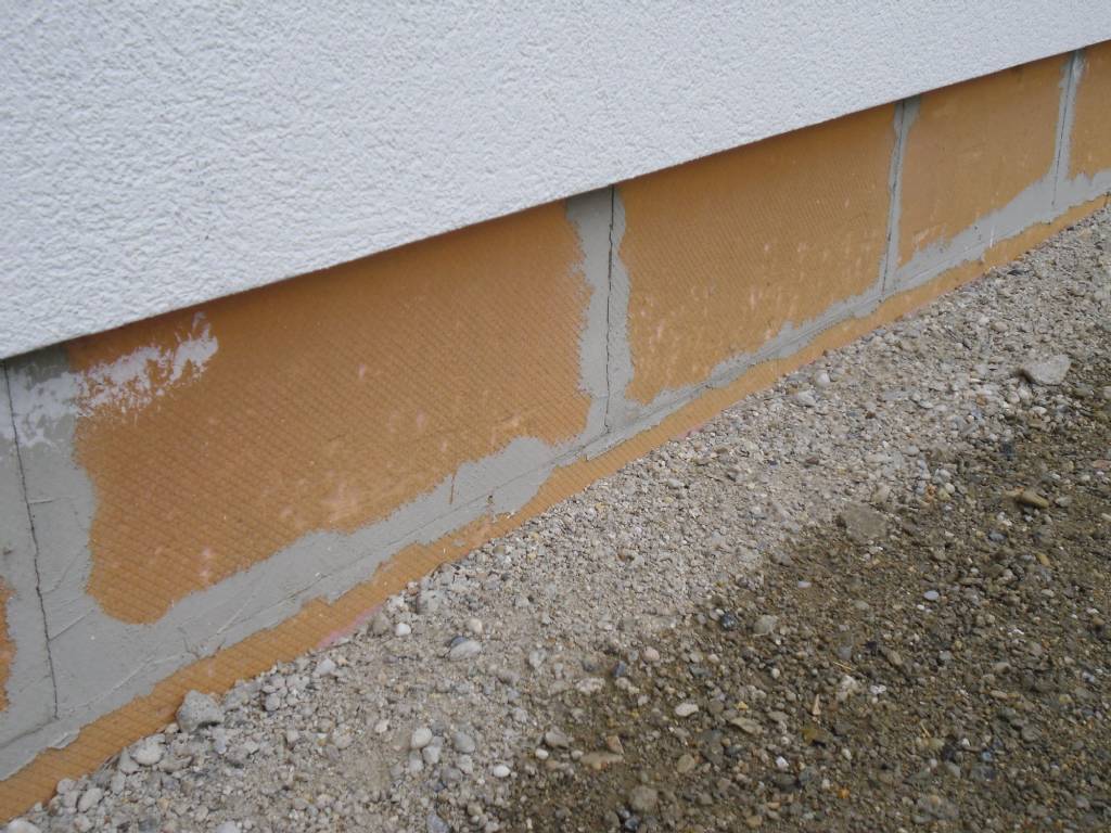

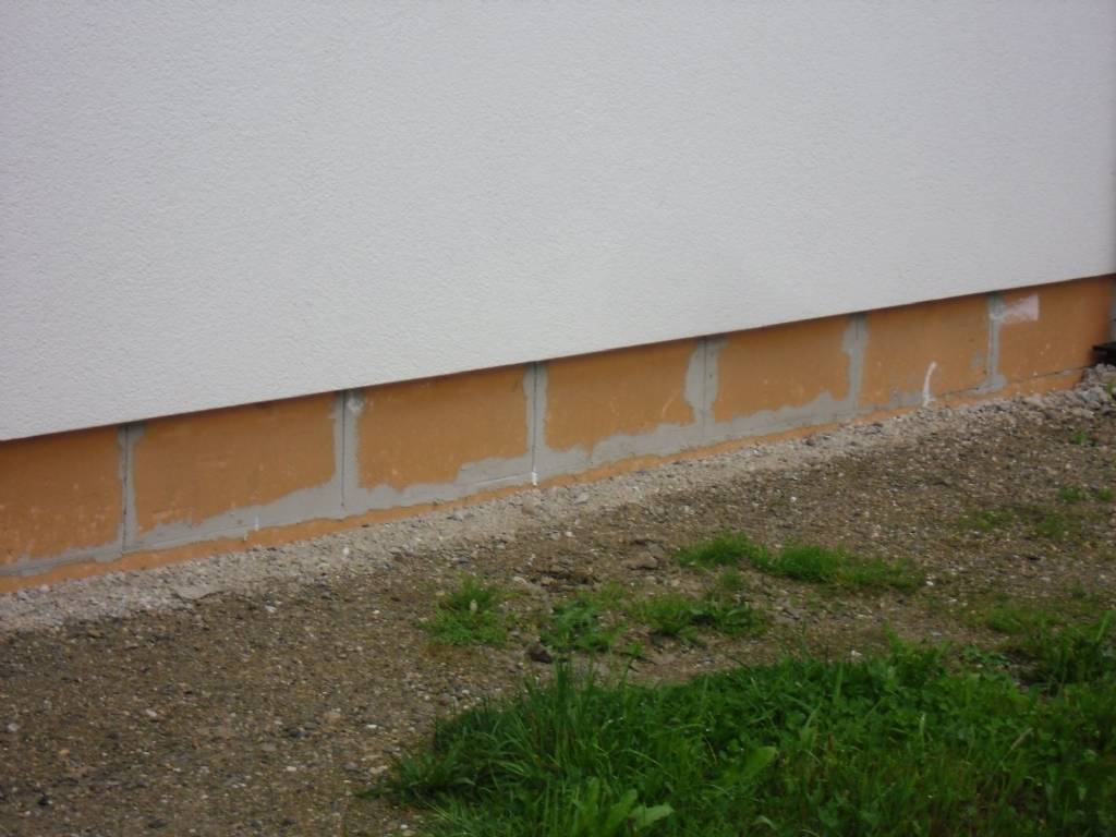

  •  mpreis76
29.5.2014  (#6)
So hier zwei Bilder unseres Sockels ...
2014/2014052954424.JPG
2014/2014052971132.JPG
  •  MinMax
29.5.2014  (#7)
sah bei mir ähnlich aus... mit harter Kunststoffbürse kam die alte rosa Farbe zum vorschein, hatte aber vorsichtshalber mir Mundschutz zugelegt.
