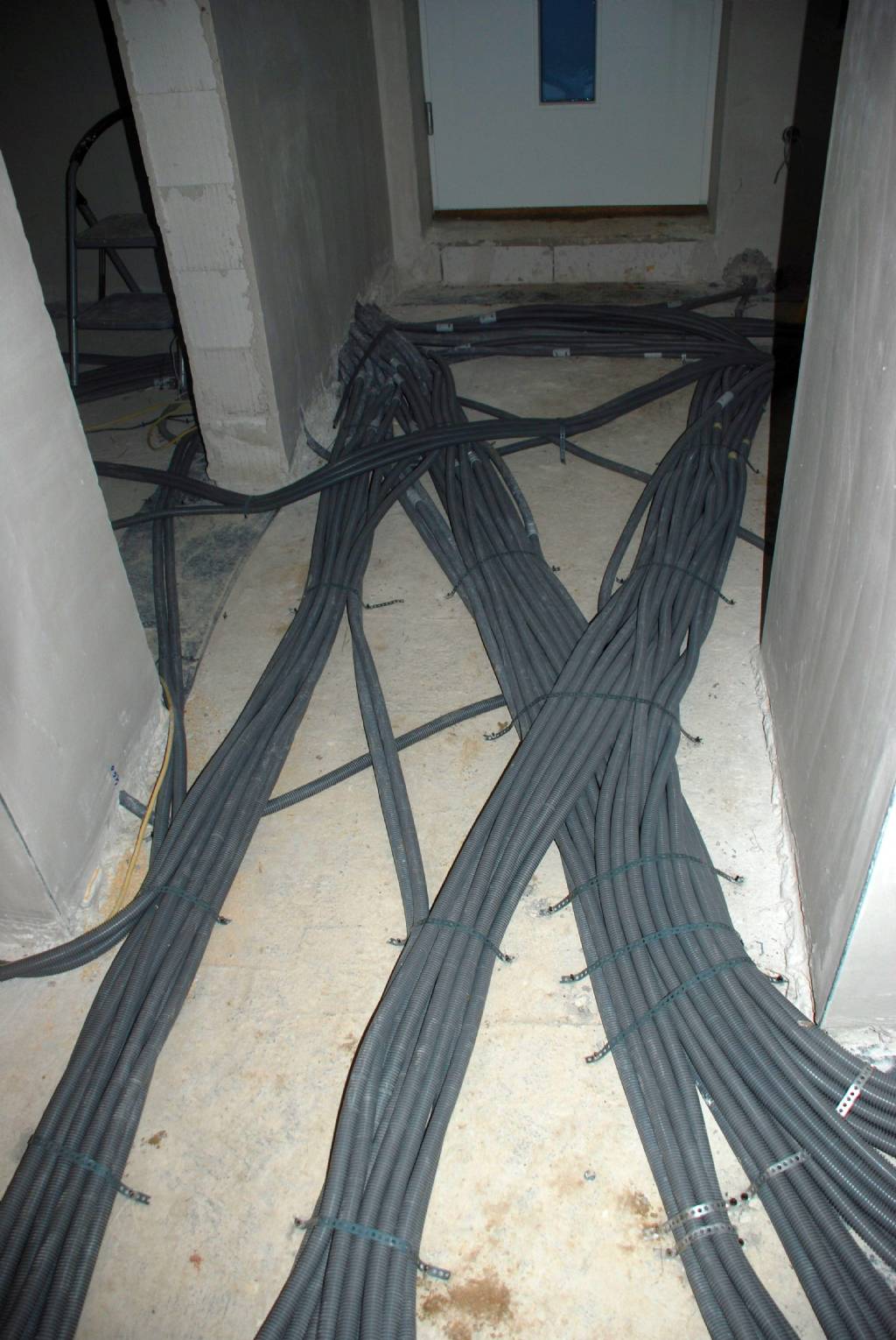

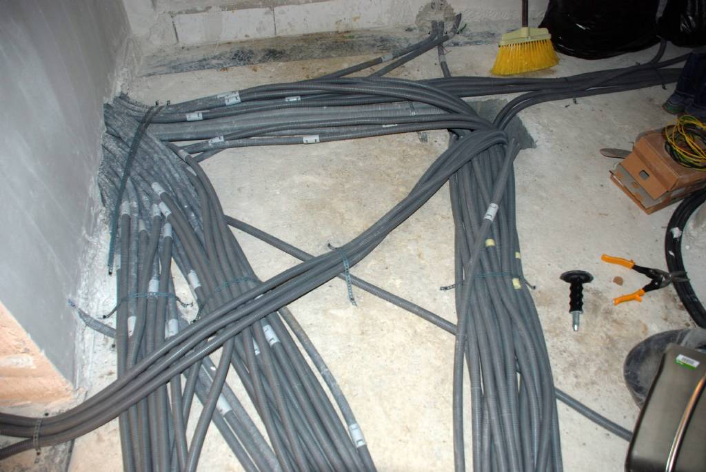

29.5.2014  (#6)
bei uns ist auch mit dem nagelband befestigt... wir haben im og bei der tür zum wäschekammerl (wo der schacht ist) einen stack mit ca 1m breite und 3 lagen höhe an leitungen, das war kein thema für die estrichleger...
du musst an der stelle eben die dämmung ausnehmen und für die nachfolgenden gewerke ist es sicher einfacher, wenn die rohre nicht höher, als die dämmung werden.
bei uns waren das 10cm dämmung und 3 lagen rohre sind 7,5 cm hoch, das ging sich sehr gut aus.
  •  gloitom
29.5.2014  (#7)
Nach 1,5 Jahren noch nichts bemerkt, aber auch mehr Schüttung als bei dir...
