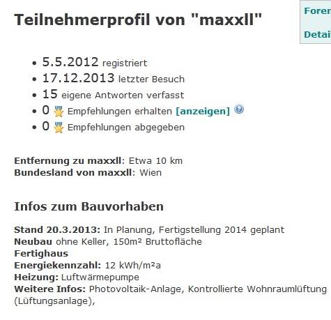

  •  ma2412
17.12.2013  (#16)
Jelly schrieb: dürfte man auch erfahren, warum du das so kategorisch ausschließt???
Stimmt - wäre zu hinfragen und widerspricht ein bisserl den Infos in seinem Profil zum Bauvorhaben emoji

  •  maxxll
17.12.2013  (#17)
@ma2412 - ups erwischt emoji
das war noch zu einem Zeitpunkt, wo ich mein Haus in Holzriegelbauweise geplant hatte, und da hatte mir jeder eingeredet, die KWL KWL [Kontrollierte Wohnraumlüftung] sei bei dieser Bauweise unbedingt nötig, obwohl ich sie nicht wollte. In der Zwischenzeit bin ich beim Ziegel gelandet, und hier erspare ich mir das ganze einfach, weil:

@Jelly
Mein Haus wird aus 50er Ziegeln (ohne Styropordämmung außen) gebaut, Holz-Alu-Fenster, und bestes AV-Verhältnis, also absolut förderungswürdig, denn die Zusage dazu habe ich erhalten.
