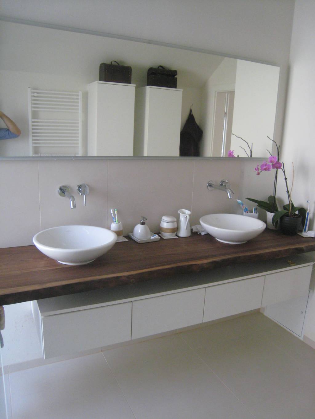

Wir haben amerikanisches Nußholz verwendet. Der Waschtisch ist aber nicht aus einem ganzes Holzbrett (da wir in der Größe nichts bekommen haben), sonder ein bekannter Tischler hat uns diesen aus 3-4 Brettern hergestellt (verleimt). Die Oberflächen wurden mit spezial Holzöl 2 mal eingeölt.
Nach ca. 1Jahr haben wir nochmals nachgeölt. Wir haben uns angewöhnt Wasser-, Seifen-, Zahnpastareste nach dem Waschen wegzuwischen. Sollten nach vielen Jahren die Oberfläche nicht mehr schön sein....Waschbecken und Waschtisch runter.....abschleifen... einölen....dann schaut er wieder wie neu aus (Vorteil von Vollholz) |
Bild wollte ich auch noch hinzufügen. Hoffe es hat funtioniert!
bergfex, danke für die Idee! Genau so stelle ich mir die Platte vor, sieht sehr gut aus. Man sieht aber auch, dass Ihr auf die Platte aufpasst, überall Untersetzer :)
Gleichzeitig mach ich mir jetzt ernsthafte Sorgen, mit zwei Kurzen sieht unser jetziger Waschtisch (Laminatarbeitsplatte) nach dem symbolischen "Zähneputzen" wie Verdun 1916 aus, aber einmal kurz rüberwischen und weg ist das Zeug. Auf Holz kann ich es mir irgendwie nicht wirklich stressfrei vorstellen, zumal es in der Regel nicht sofort trocken gemacht wird... |
