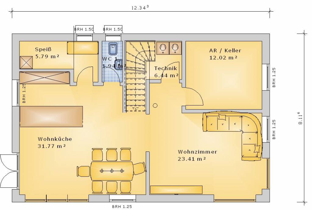

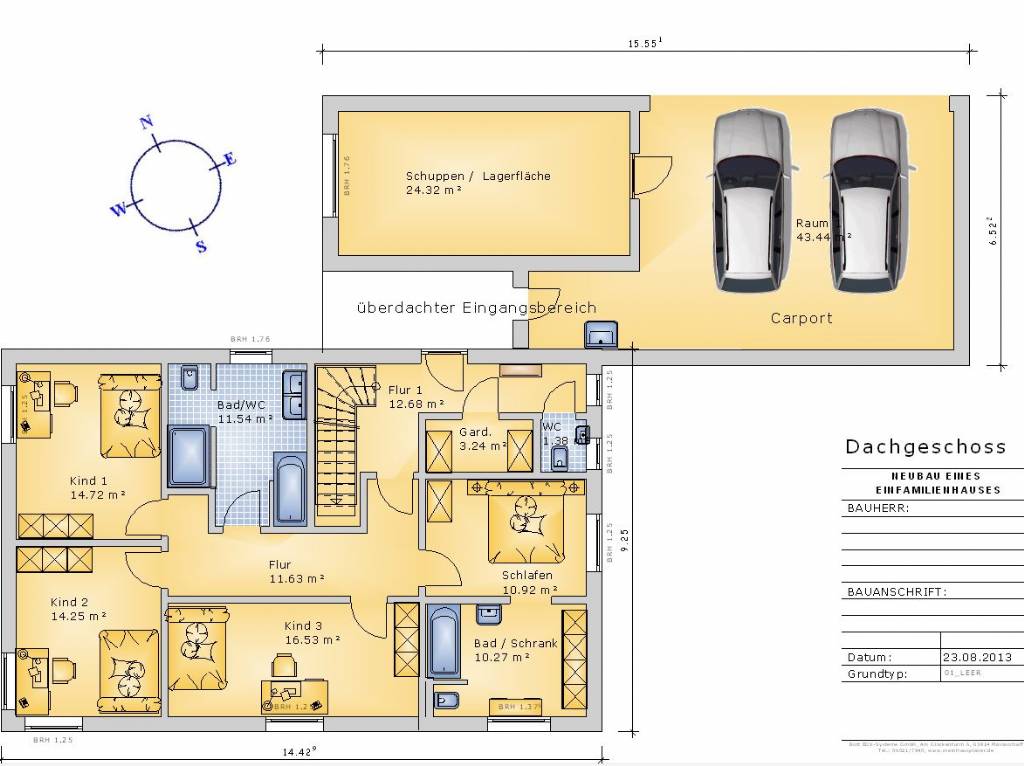

Da wir für Ende 2014 / Angfang 2015 mit dem Hausbau beginnen möchten, haben wir uns nun mal erste Gedanken über den Plan gemacht. Generell wollen wir am Grundstück (Südhang mit Zufahrt im Norden und einer Abmessung von l=31m x b=51m)ein Haus mit Wohnkeller und einem Geschoß errichten.
Als Heizung sollte eine LWP LWP [Luftwärmepumpe] dienen.
Ich wäre froh, wenn ich von euch ein paar Vorschläge, Kritik und Ideen bekommen könnte. Vielen Dank im Voraus emoji

- du hast 4 (!!!) WCs - zumindest eines im OG würde ich killen, das eltern-bad halte ich für nicht so notwendig, ich würde ausserdem meine kleidung nicht in einem nassraum aufbewahren wollen - wie wär's mit nur schrankraum?
- eingang im geschoss wo die schlafräume sind --> evt. lärmbelästigung wenn jemand später nach hause kommt, auch mit tür.
- warum die garderobe beim eingan in einen eigenen raum, der noch dazu sehr klein ist? würde ich offen lassen und evt. um 90 grad drehen.
- das kizi3 wirkt schlauchig, und das fenster imho zu klein
- auch der flur is irgendwie verlorene fläche - apropos: wo kommt da das tageslicht her bzw. welche dachform planst du? so wie's jetzt ist is der raum IMMER dunkel.
- das klo in der küche find ich persönlich vollkommen furchtbar, k.a. warum. das passt irgendwie nicht. würde ich mit technik tauschen (jaja, ich weiss - steigleitung bla bla emoji ) ausserdem: tür nach aussen!
- wozi sieht ein wenig unglücklich aus und wenig gemütlich m.m.n., wenn ich bspw. gerade auf den fernseher sehen will. ich denke die dünnen linien sind vollflächige verglasungen, ich würde dann zumindest das fenster weglassen.
- fenster speis und klo: ich dachte du baust in den hang hinein? oder sind das lichtschächte?
lgc

Ich denke da muss man noch mal drüber nachdenken.
Die vielen WCs sind nicht ideal, vor allem quer über das Haus verteilt.
Wie praktisch das ist, alles nach unten zu schleppen für's wohnen, dass muss man sich genau überlegen.
Wer spät heimkommt oder früh geht weckt im blöden Fall die anderen, jeder Einkauf muss runtergetragen werden, ....
WC mit Sichtkontakt zum Esstisch - ganz ideal bei Besuch.
Der Eingangsbereich oben ist sehr beengend, und ein großes Problem für mich: Wenn einer mit schmutzigen Schuhen heimkommt, dann läuft der nächste am Weg ins Bett fast unweigerlich durch den Dreck...
lg, chris

fateish:
fateish schrieb: du hast 4 (!!!) WCs - zumindest eines im OG würde ich killen, das eltern-bad halte ich für nicht so notwendig, ich würde ausserdem meine kleidung nicht in einem nassraum aufbewahren wollen - wie wär's mit nur schrankraum?
da hast du vollkommen recht! 4 WC´s sind wirklich viel. Folgende Bewegründe brachten mich dazu:
WC im Eingangsflur: Wenn Kinder draußen spielen (vor allem im Winter) möchte ich nicht dass hier immer SChmutz usw. in den Wohn-/Schlafbereich geeschleppt wird.
WC im Bad: Sollte als WC für das kleine Geschäft dienen und für die Kinder sein. (In der Nacht, vor dem Bett gehen...)
WC im Elternbereich: Siehe wie bei "WC im Bad" nur für die Eltern
WC im Wohnbereich: Werde wirklich schauen ob ich Technikraum und WC tauschen kann...
fateish schrieb: eingang im geschoss wo die schlafräume sind --> evt. lärmbelästigung wenn jemand später nach hause kommt, auch mit tür
Uns ist ein direkter Zugang aus dem Wohnbereich in Garten sehr wichtig. Ich hoffe durch die Tür und somit der Trennung zwischen Eingangsbereich und privaten Schlafbereich der Familie hier auch der Lärmentwicklung aus dem Wohnbereich bzw. bei Ankommen / Gehen von Besuch entgegenzuwirken
fateish schrieb: - warum die garderobe beim eingan in einen eigenen raum, der noch dazu sehr klein ist? würde ich offen lassen und evt. um 90 grad drehen.
Wir möchten einfach einen zusammengeräumten Eingangsbereich. Die Garderobe im eigenen Raum sollten für die Kleidung und Schuhe der Familienmitglieder abzielen. Besuch hat natürlich hier "keinen Zutritt" emoji
fateish schrieb: - auch der flur is irgendwie verlorene fläche - apropos: wo kommt da das tageslicht her bzw. welche dachform planst du? so wie's jetzt ist is der raum IMMER dunkel
Flur schaffe ich momentan einfach nicht kleiner. Dachform sollte ein Flachdach sein. Hier können wir mittels Dachkuppel noch tageslicht reinbringen...(ich weiß teuer)
fateish schrieb: - fenster speis und klo: ich dachte du baust in den hang hinein? oder sind das lichtschächte?
Lichschächte

.hier mal mein Senf:
Fernsehen dürfte euch absolut nicht wichtig sein. Die Couch ist diagonal gegenüber vom TV-Kasten. Der TV muss ziemlich schräg ingestellt werden, damit man überhaupt was sieht. von dem her würde ich den TV-Kasten mit der Verglasung tauschen, sieht jedoch vom optischen nicht gut aus.
oder andere Möglichkeit:
Couch ins Verglasungs-Eck und TV-kasten dorthin, wo jetzt die Couch steht. So habens wir übrigens. Beim Fernsehen sind halt die Rollos herunten wegen dem Spiegeln.
was ist das zwischen speis und wohnküche? dieser Gang? soll das die "küche" selbst sein?
wohnküche scheint mir irgendwie wenig durchdacht, der "Gang" zwischen kochnische und Halbinsel ist ziemlich schmal, sollte so ~1,30 - 1,50m breit sein, damit man ortentlich arbeiten kann, ausser es ist nur eine Schauküche. ;)
beim Küchenfenster würd ich auch die Arbeitsplatte durchziehen, dann ist es ein "u".
ist zwischen Wohnzimmer und wohnküche eine (schiebe-)tür vorgesehen? wenn nein, sollte man dies, für später mal ;)
4 WC's: das wird teuer. ;)
Ein WC direkt an der Eingangstür ist spitze.
aber ich würds anders aufteilen:
Garderobe vergrößern, das WC quasi einschließen.
Das WC dorthin machen, wo jetzt der "Gang zum wC" ist.
Dann hat die Garderobe ein Fenster
Zwischen Eingangstür und Stiege ein Fenster rein, dann hast im Flur auch zumindest eins, auch wenn es unter einem Dach ist.
separates Bad fürs Schlafzimmer kann ich nicht nachvollziehen, ist für mich verlorener Platz und auch richtig viel Geld.
da würd ich lieber das andere Bad + WC extra machen, nicht in einem gemeinsamen Raum.

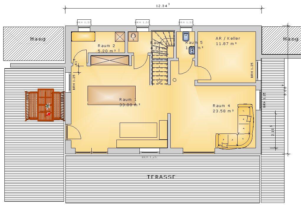

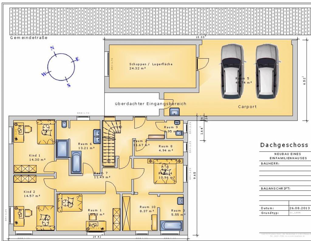

danke an alle für die Anregungen! Ich habe übers Wochenende versucht, diese Änderungen einzuarbeiten....
Bitte wiederum um eure konstruktive Kritik und weitere Anregungen.
DANKE

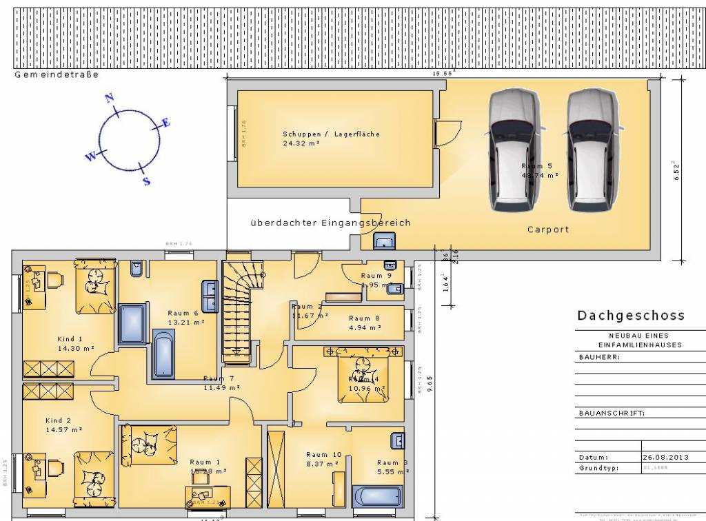

26.8.2013  (#15)
Türe Raum 6 fehlt!
danke!
