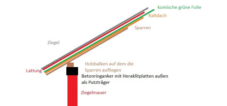

Ich habe ein Dachgeschoß mit einem Kniestock ab 1,2 Meter,
meine Sparren haben eine Tiefe von 19,5 cm,
der Plan schaut so aus,
zwischen den Sparren Zwischenklemmfilz,
dann die Difusionsfolie,
dann eine Querlattung 5 cm, in der ich dann mit den Kabeln fahren kann, diese auch weider mit Zwischenklemmfilz ausgekleidet, und dann eben die Rigipsplatten.
Soweit sollte ja alle passen,
das einzige, was ich nicht weiß, wie ich den Abschluss vom Dach am Besten dämme,
ich habe mal eine Skizze gezeichnet, wie es jetzt ausschaut.
2013/20130823451549.JPG
Könnte mir da wer bitte sagen, wie ich das am Besten mache?
Ich sehe ja zwischen den Sparren noch ins Freie,
und vor dem Balken wo die Sparren aufliefen muss ja sicher auch noch was rein, weil sonst eine Kante in den Raum herein ist.
Dank schonmals,
liebe Grüße
Herbert

zwischen - den Sparren siehst du wahrscheinlich noch durch hinaus.
Ich hab da Heraklith Platten raufgeschraubt, und als Dämmung rund um die Mauerbank zwischen den Sparren Steinwolle gegeben.

bei uns erledigt das die fassadendämmung.
wie sieht dein konzept diesbezüglich aus?

Suchst sowas:
http://www.isover.at/component/itrfile/?view=download&id=1140
Normalerweise gibt es die Detailausbildungen bei den üblichen Verdächtigen (zB Knauf, Rigips, Isover, usw. ) auf der homepage...

...Wie chris schon gesagt hat heraklith platten drauf und dann die dämmung geben. Ich hab meine bretterstücke da verarbeitet und die auf die mauerbank geschraubt.

Bei mir schaut es ja so aus, dass ganz außen der Holzbalken aufliegt, dann schraube ich einfach auf den eine Herklitplatte oder ein Holzbrett so ein, dass man nicht mehr raussieht und stopfe da auch alles mit Dämmwolle zu, oder also zwischen Dach und Holzbalken?
Und hinter den Holzbalken dann wieder das Gleiche und dann mit Rigips Dicht machen?

also wir haben da oben vor dem Sparren noch eine Reihe 8er Ziegel gesetzt, dahinter sind 1-3cm Luft, die werden dann beim Dämmen mit der Zellulose mit ausgeblasen
