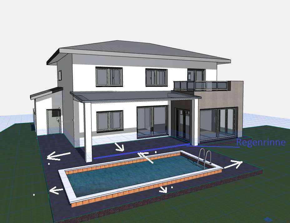

welche Art von Terrassenüberdachung würdet ihr für dieses Vorhaben bevorzugen ?
ein paar Eckdaten:
- sehr heiß + sonnig (Südseite)
- 3,5 x 7m
- am besten mit 2 Stahlbeton - Säulen als Pfeiler
Überdachung muss nicht zwingend lichtdurchlässig sein ..

Bei 7m Spannweite - Kriegst du da vorne einen Riesen träger! Du kannst entweder in der Mitte eine dritte Säule machen oder die 2 Steher jeweils um ca 1m hereinruecken. Wegen der Belichtung der hintren Räume wirst du fast ein Glasdach mit Beschattung machen müssen. Ich nehme da immer von sunparadise.com das Hawaii 40 Dach. Preis Leistung ist sehr gut.

ich würd ein glasdach machen, auf verzinkten stahlträgern... passend zur absturzsicherung vom balkon... darunter eine beschattung...

bei Glas alleine wäre die Beschattung den ganzen Tag ausgefahren + der Putzaspekt kommt hinzu ..
ich denke an etwas gemischtes (z.b Dachflächenfenster und Belchdach) oder etwas nicht ganz Transparentes.
finde aber leider keinen Anbieter
