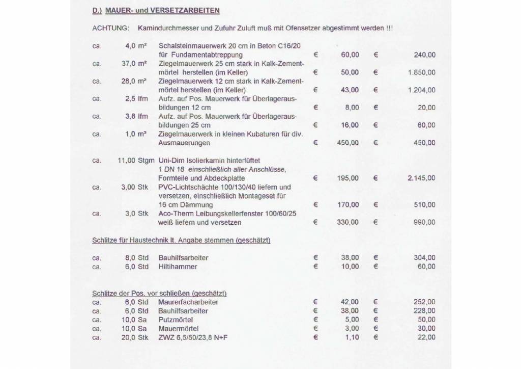

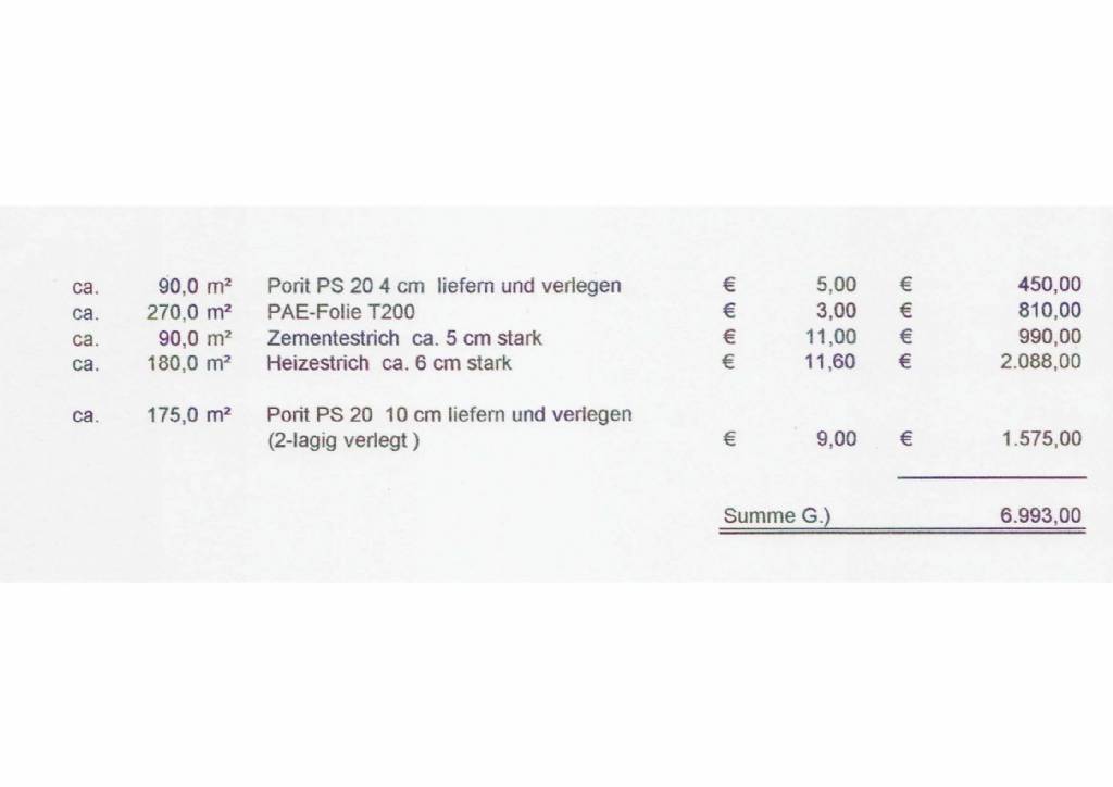

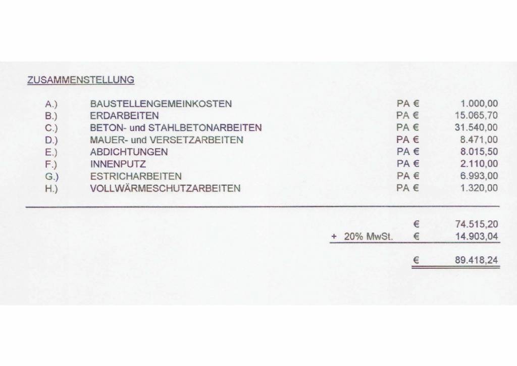

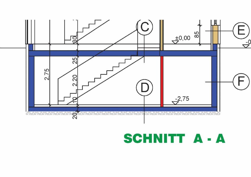

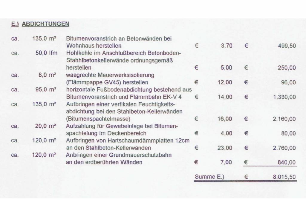

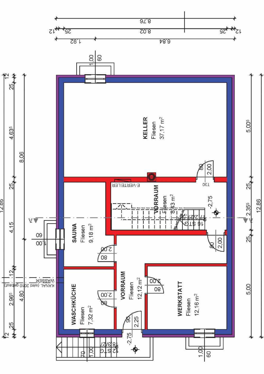

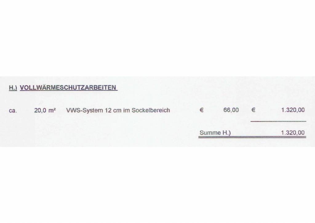

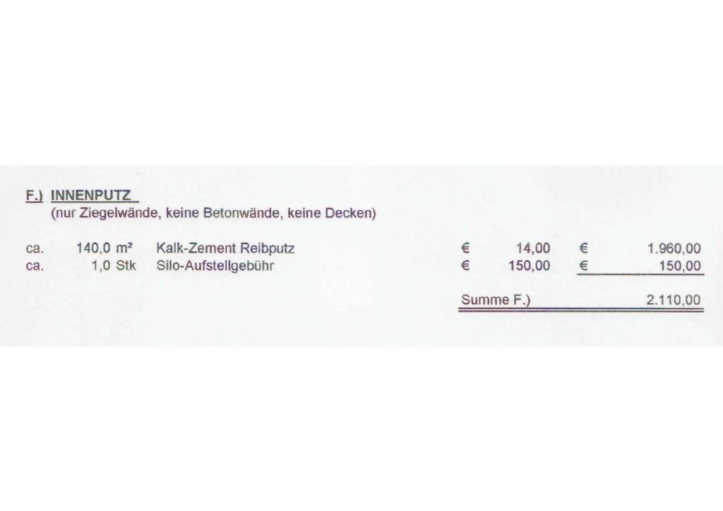

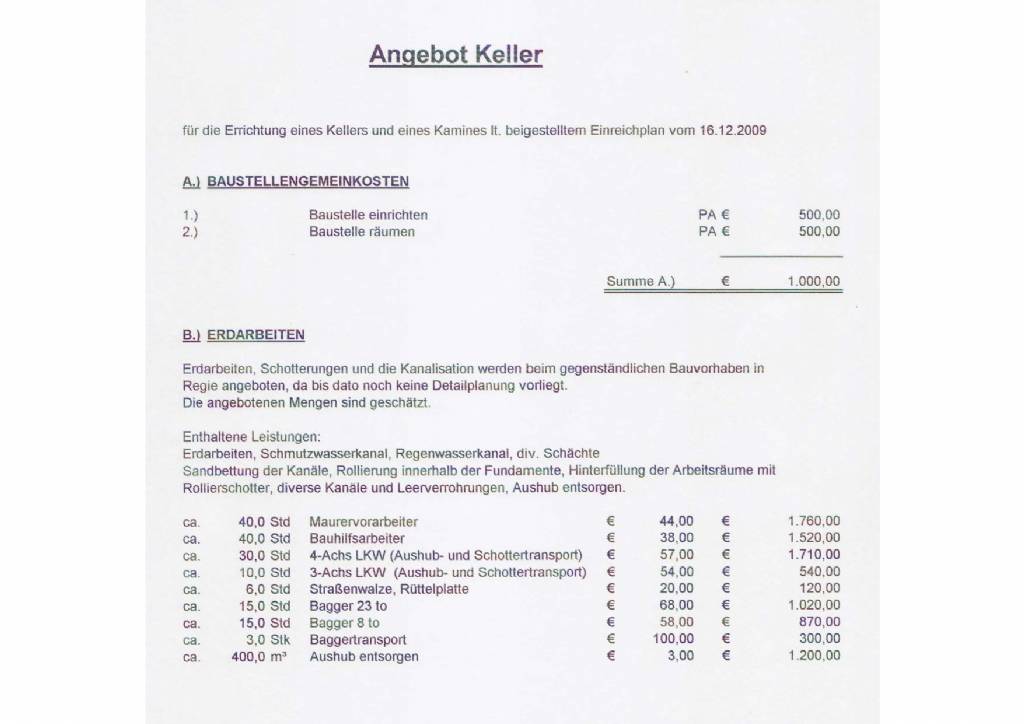

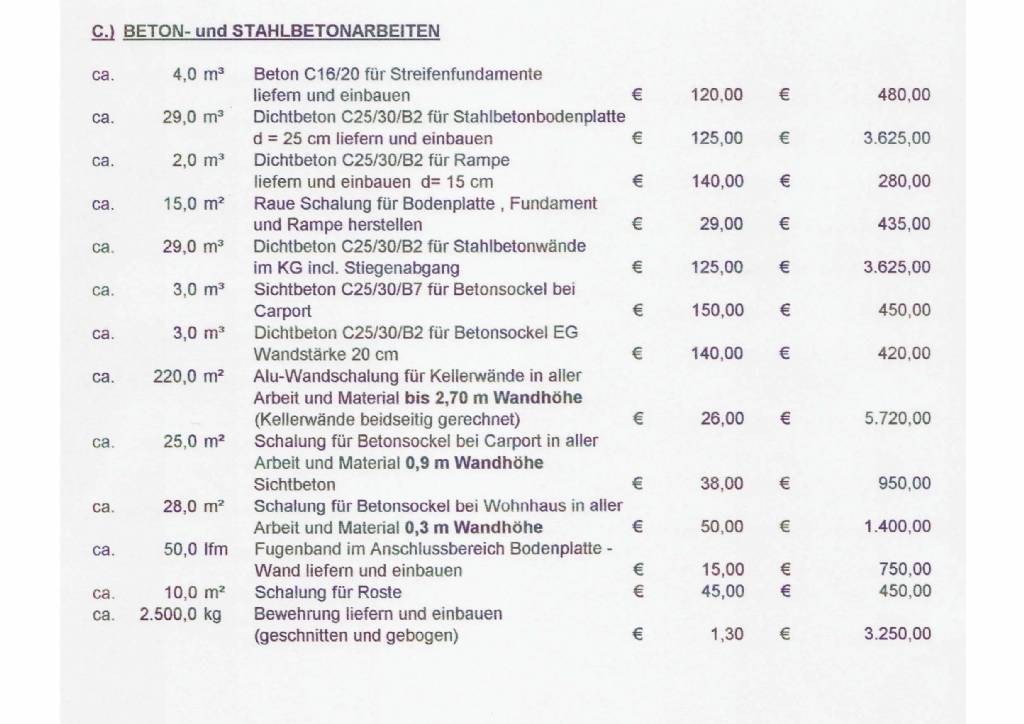

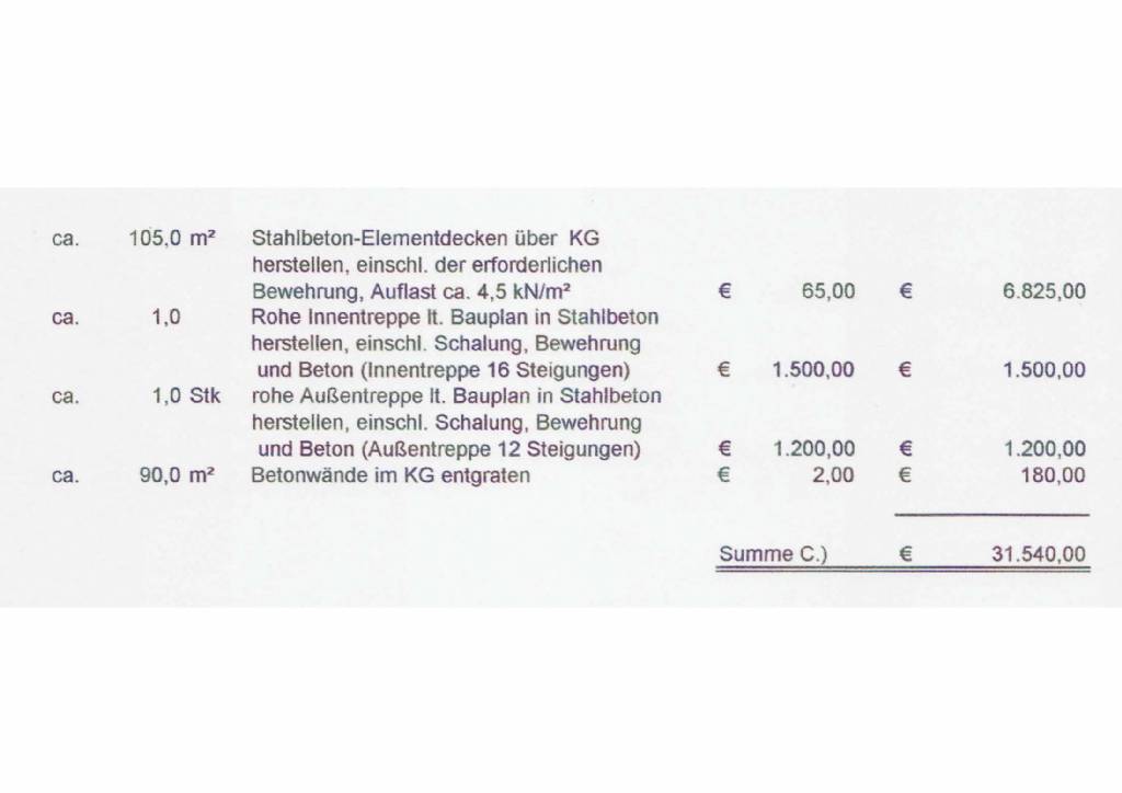

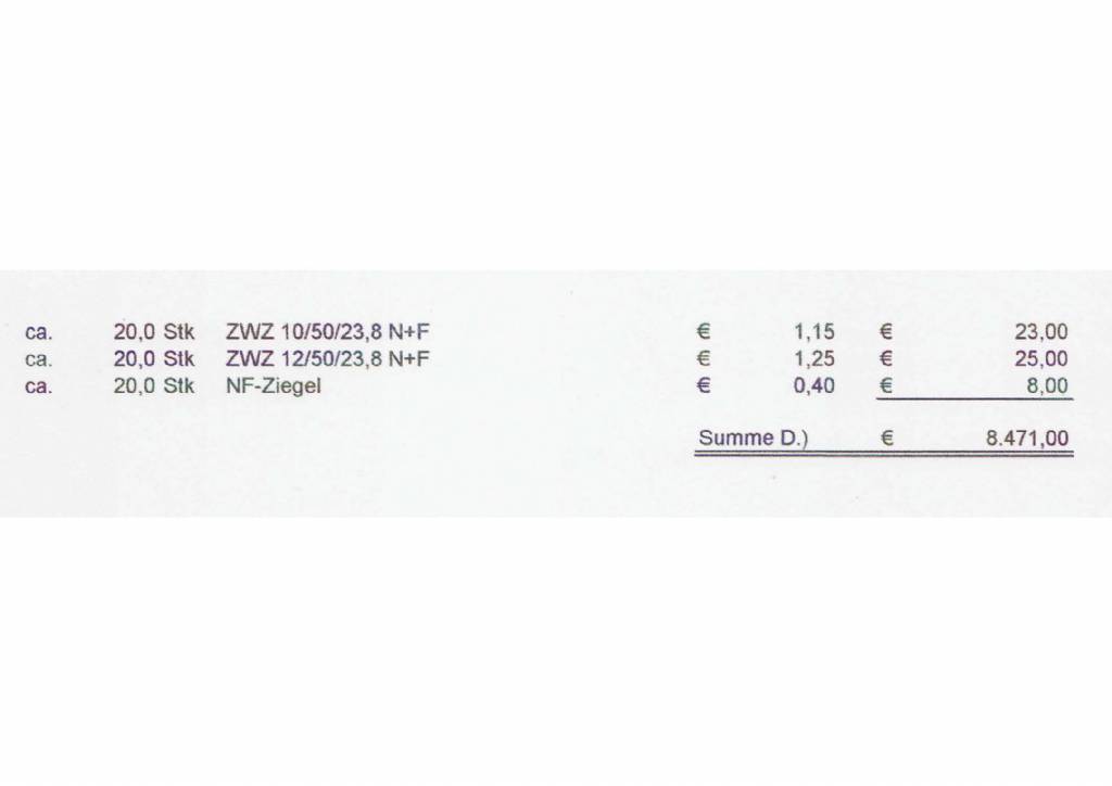

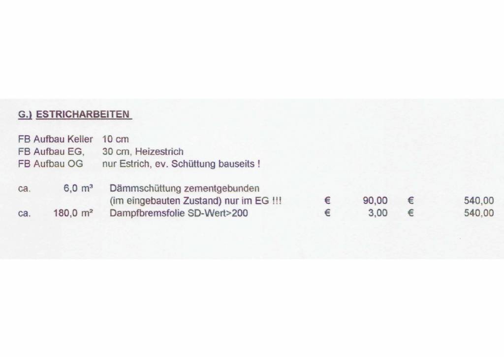

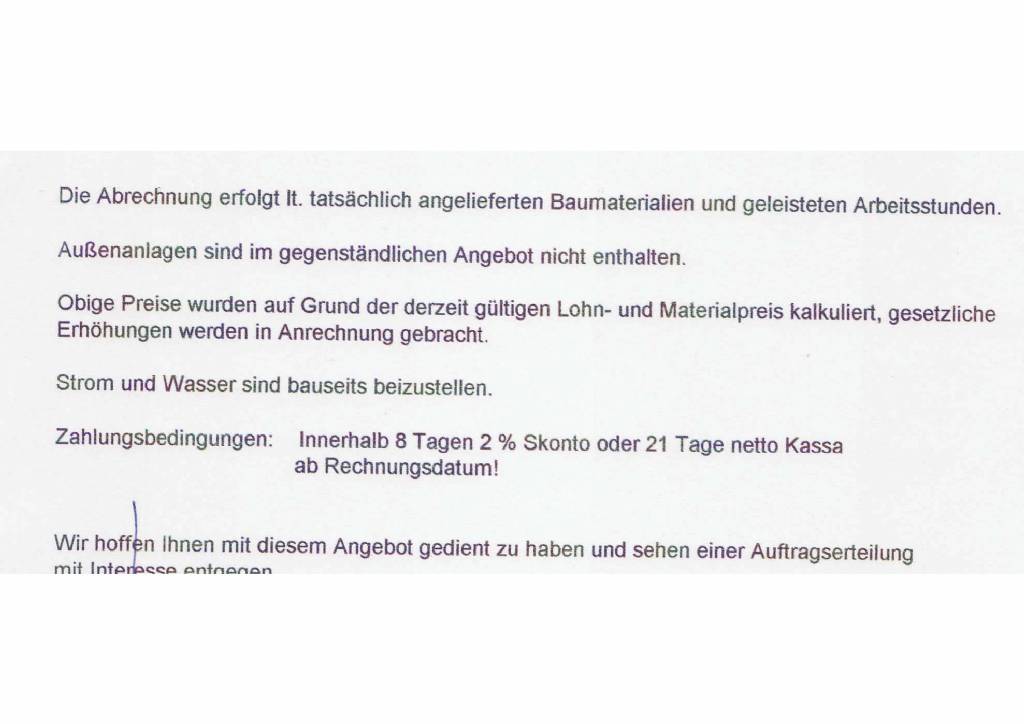

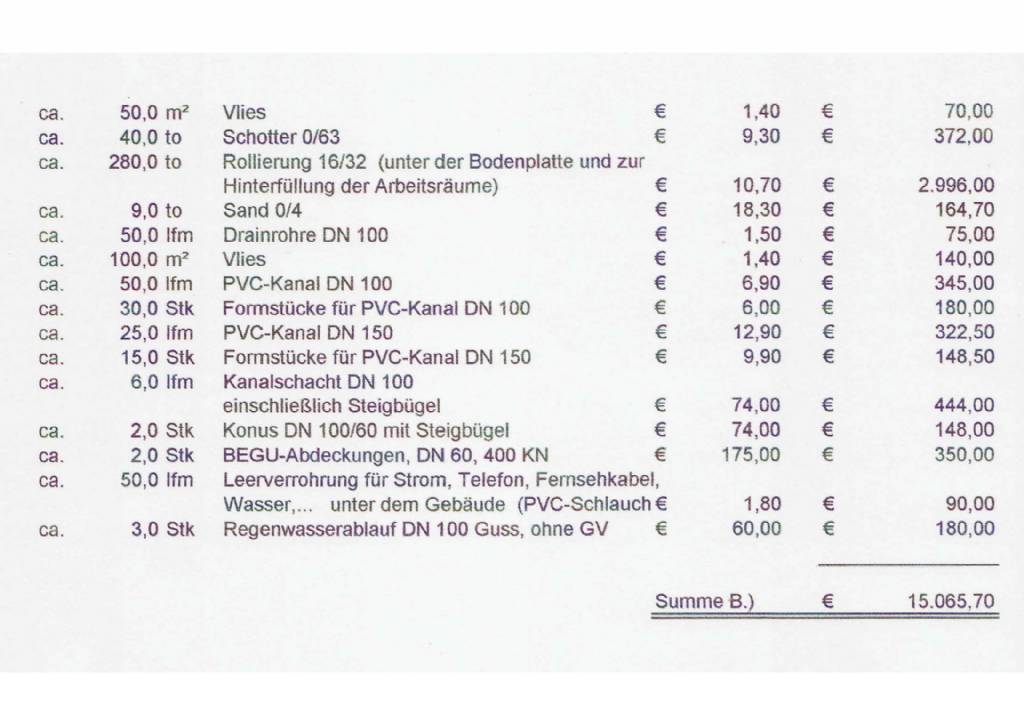

Was kostet Keller - Ja, es stimmt das die Kellerpreise variieren aber genau so variieren die Bauausführungen und die Angebote.
Manche bekommen ein Angebot für das KG von 30.000-40.000€ welches günstig erscheint aber interessant wird es wenn man sich das Angebotene anschaut.
Hier ein paar Bilder die zur Hilfe dienen sollen was man alles bei einem Keller benötigt. Auf die Preise sollte man nicht allzu große Rücksicht nehmen da die auch schon 2 Jahre alt sind. Eine Übersicht lässt sich trotzdem verschaffen.
Nur um drauf hinzuweisen das in diesem Preis der Estrich für das KG, EG und OG mit beinhaltet ist. Also Baumeisterfertig eines 86m² großen KG.
2013/20130524948680.JPG
2013/20130524908931.JPG
