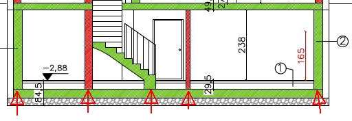

bei unserem...Schnitt sieht man es schön, wie das ohne Dämmung aussieht.
2012/20121218235805.PNG
Der Bodenplattenaufbau beginnt mit 25cm Rollierung, danach eine Folie und dann der Beton. Erst danach folgt innen drin die Dämmung durch druckfestes EPS (weißer Bereich nach grünem Beton). Bei den Wänden sieht man, dass die Dämmung klarer Weise außen liegt.
Tja, so hat es uns der Planer gezeichnet, aber wir überlegen schon, ob wir nicht von außen dämmen. Bei der Grafik sieht man schön die Wärmebrücken, da die Kellerwände direkt auf der Rollierung stehen und da nichts gedämmt ist.
Ich hab mir schon sagen lassen, dass das die meisten so machen (Aussage von Bekannten) und fast niemand unterhalb dämmt, obwohl es besser wäre. Aber anscheinend kostet es etwas mehr als die Innendämmung.

bei dem bild wie die es reinkopierst hast zieht es dir über die Wände die Kälte rein, so lange das Haus steht-> 50 Jahre oder mehr und du kommst dort nicht mehr ran.emoji vor allem eine Betonplatte ist das sehr kalt. man müsste da überall einen Thermofuss machen und durch den hohen Fußbodenaufbau wird ja theoretisch auch das ganze EG höher.
(was kostet das wirklich mehr wenn du außen 10cm machst und innen 10cm, anstatt innen 20cm?)
bei dir sind das 2,38m emoji bis zur Decke, tja, dann bist du vom heutigen Hausbau-Standard leider eh weit entfernt.
Macht Ihr keine Frostschürze? falls Ihr nur Schotter macht, dann sollte der auf 70-80cm tief runter gehen:

Ja, genau deswegen möchten wir auch von außen dämmen und nicht so, wie es uns der Planer gezeichnet hat.
Bezüglich Raumhöhe im Keller:
Der Planer hatte uns eigentlich eine fertige Raumhöhe von 2,45m im Keller geplant. Dann haben wir mit einer Firma gesprochen über den Keller und der meinte, das kann man schon so machen, nur die Schalungen die verwendet werden sind nur so 2,68m hoch. D.h. die 2,45m fertige Raumhöhe + der Bodenaufbau von 29,5cm der geplant war wären um 7cm zu hoch, wodurch wir dann oben extra eine Schalung anbringen müssten, was dann natürlich mehr Arbeit ist und mehr kostet...
Wir haben uns dann gedacht, weil es eh "nur" der Keller ist, stören uns die paar cm auch nicht mehr.
Wenn wir jetzt aber von außen dämmen, kann ich die Dämmung von innen weg lassen, oder?

Plan evtl falsch interpretiert? - Das ist ein Kellergeschoß, da braucht's keine Frostschürze in einer Tiefe von 3 Meter unter Niveau...
Und warum sollt der Thermofuß Auswirkungen auf die Bauhöhe haben? Ist ja nur die erste Schar aus anderem Material...

ich meinte, wenn man die gesamte Dämmung innen macht, dann musste das Geschoß höher sein (eben um die dicke der Dämmung)
(den Thermofuss habe ich aufgrund der Kosten geschrieben)
