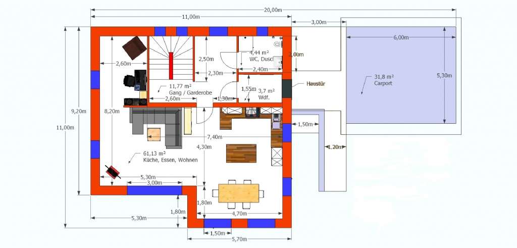

EG
2012/201208122498.JPG

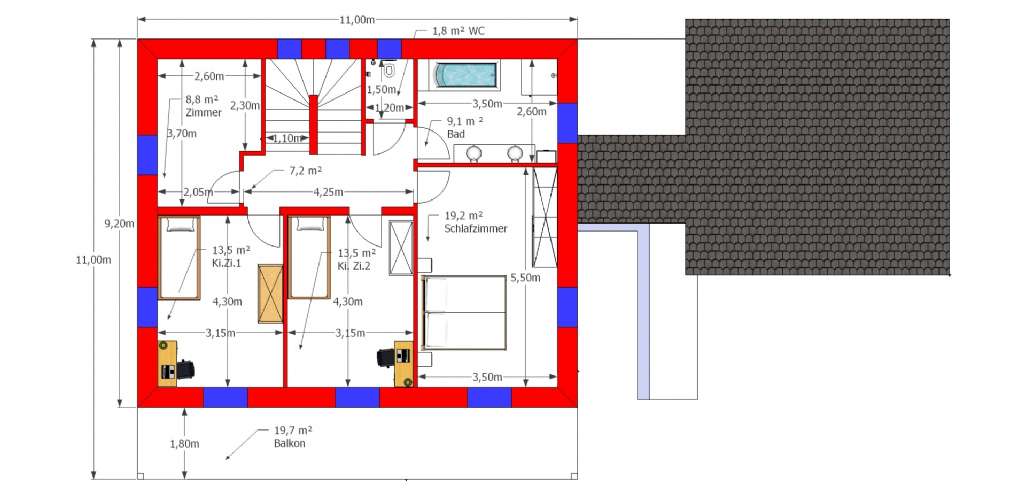

OG
2012/20120812724467.JPG

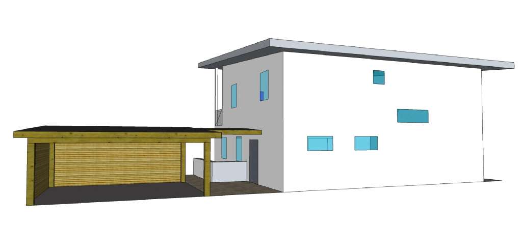

Ansicht Nord - Ost
2012/20120812959086.JPG

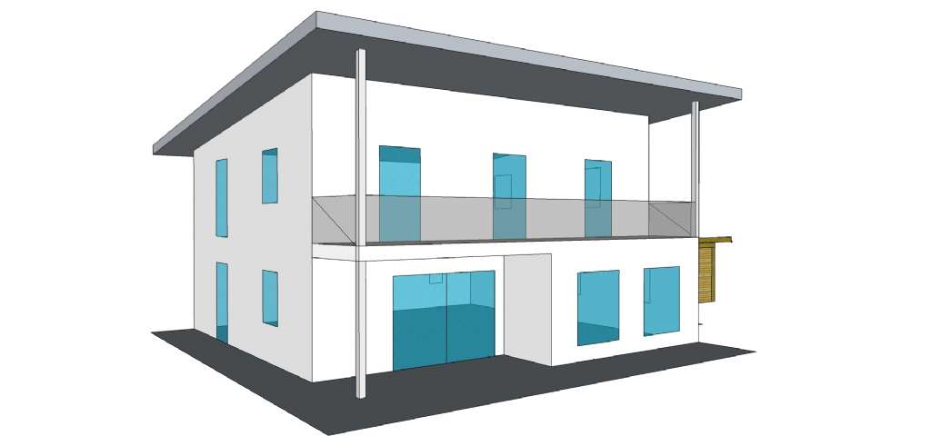

Ansicht Süd - West
2012/20120812874995.JPG
bitte gerne wünsche, beschwerden, anregungen, meinungen,...
danke!

1.) Warum machst das Dach vom Carport nicht durch bis zum Haus und nur so einen schmalen Gang? Beim leichtesten Regen bist dann nass
2.) Oben wäre das WC im Bad besser, wäre alles großzügiger
3.) Was macht ihr mit dem großen leeren Platz im Schlafzimmer
4.) das mittlere Kinderzimmer hat etwas wenig Licht

6.) die Fenster auf der Nordseite im 3D stimmen irgendwie nicht mit dem Plan überein
7.) Windfang ist fast ein wenig eng, dafür der riesenplatz vor dem WC
WC im Bad integrieren finde ich blöd.
"Versitzt" da jemand den kompletten Sonntags-Standard, ist das komplette Bad ewig blockiert.
Mal abgesehen dass der nächste Benutzer evtl. nicht sonderlich erfreut über den Geruch ist.
Und auch bei flottem Klogehern erhöht der Bad/WC-Verbund noch kräftig die Staugefahr bei den (vermutlich 4-5) Hausbewohnern.
Erinnert mich irgendwie an die 80er Jahre Häuser, als es groß Mode war, Bad und WC zu vereinen.

Kellerstiege unbedingt überdachen!!!!
Schlafzimmer riesengroß dafür nahezu unmöblierbar
WC-Bad situation im OG gefällt mir auch nicht

Das Büro/Arbeitszimmer im EG würde ich vom Wohnzimmer abtrennen und vom Gang aus zugänglich machen.

Mein "Senf" dazu: - Wie schon erwähnt: Kellerstiege umbedingt überdachen! Sonst sauft Dir der Keller bei Regengüssen regelmässig ab.
Das Carport würde ich auf 7 Meter Innenmass erweitern, wenns geht. Sonst ist es mit zwei Autos fast zu knapp oder die Türen leidern darunter.
EG finde ich ganz gelungen. Nur die Stiege stört mich. Eine Schöne Stiege mit Holzauflagen kann man ruhig herzeigen. Deine sieht man gar nicht, wenn man ins Haus reingeht. Weiters: Schon mal überliegt, wie Du über diesen "Schlurf" ein 2 Meter langes Teil für das Bett überhaupt in die Stiege "einfädelst"? Ich würde die Stiege in L-Form ausführen. Im OG bräuchtest dann auch kaum was ändern. Nur das WC müsste ein wenig "verschoben" werden. Zu Lasten des Badezimmers.

Streich den Balkon. Das wär mein Tipp. Damit kannst das WC Richtung Bad schieben, das Bad aber sogar noch vergrössern, da SZ und die KiZis nach "Süden" wandern. Und das zimmer mit 8,8 qm kann somit auch erwachsen werden und über 12 qm bekommen emoji

@chris - 1.) das dach vom carport bis zum hauseck verlängern war und ist schon mal eine überlegung, und wird vermutlich auch so ausgeführt werden, so das der ganze zugangsbereich überdacht ist.

3.) der platz im schlafzimmer: an die leere wand auf der nordseite kommt sicher noch ein kasten / kleideschrank hin. weiters könnte ich mir mal eine art schrankraum in diesem bereich vorstellen, der aber nicht von vornherein baulich abgetrennt ist.

6.)die fenster, am grundrissplan ist noch die variante mit 2 stehenden fenstern im stiegenhaus und "normalen" fenstern im bad/garderobe unten, ist mir aber zuviel fensterfläche auf der nordseite, daher in der ansicht schon eine "alternative" version.
7.) windfang ist nur als windfang/schleuse gedacht max. zum aufhängen von gästejacken, dafür ist der garderobenbereich größer....

grundsätzlich sehr gelungen, bis auf das rießige schlafzimmer das kein mensch benötigt und viel platz hergeschenkt wird.
schade um den platz, das einzige was im schlafzimmer wirklich genützt wird, ist das bett.

@tschaensky - das büro arbeitszimmer war anfangs mal als extra raum geplant und vom gang aus zu begehen, uns gefällt aber die integrierte variante besser, der wohnbereich wird größer, und man hat trotzdem ein extra eck...

ja das schlafzimmer,... wie gesagt möchte mich baulich mit einem schrankraum nicht festlegen,... hab schon überlegt die "tragende mauer" weierzuziehen und das bad zu vergrößern,... aber ein 13-14 m² großes bad?....

zum balkon... der soll meiner meinung auch als natürliche beschattung dienen speziell auf der terasse und als beschattung vom wohnzimmer,... ob man den dann nur zum auslüften der bettwäsch nützt oder nicht wird sich zeigen...

also ich würde die terrasse auch überdachen (hab ich leider völlig übersehen). dann kann man da oben gleich einen balkon machen.
er wird sicherlich wenig bis kaum genützt werden. vielleicht wenn die kinder größer sind das die diesen mit freunde benützen oder zum wäschtrocknen.
rauß sitzen wird man sich nicht all zu oft.
eingangsbereich hast eh schon gesagt das du den überdachen wirst, da wirst du nochmal froh sein wenn du das machst!

darum eben der balkon, die weitere terrasse kann man ja auch mit sonnensegel oder so beschatten, aber wenn ich schon mal ca.1,80m überdachung vom balkon habe denke ich ist das nicht schlecht, vorallem kanallt die sonne dann im sommer nicht so direkt ins wohnzimmer...

Den Balkon braucht echt keiner. Schade ums Geld.
Ich persönlich würde das Elternschlafzimmer nicht an ein Kinderzimmer anschließend haben wollen . Würde "Zimmer" und KI 2 switchen.
Ist das ein fixverglastes langes Fenster im OG im Zimmer ähm mit der Bezeichnung "Zimmer"?
Was ist denn das links oben am Plan im EG? Ein Büro? Wenn ja, erfordert das nicht ein bissl mehr Wand für etwas mehr Ruhe?

schlafzimmer würd eich wirklich kleiner machen und dem bad schenken. sag zwar nicht dass ein bad mit ~10m² zu klein ist aber das sz mit fast 20m² braucht man noch weniger. vlt. schenkst du dem bad 2-3m³ vom sz.
wc extra finde ich gut.
den windfang im eg würde ich mir auch überlegen. wie schon oft geschrieben diente der in der vergangenheit dazu die kälte rauszusperren. das braucht man heute nicht mehr.
ist ein unnötiger "flaschenhals".
vlt. platzierst du das bad im eg dort hin wo der vorraum jetzt ist (unter wc vom dg). dann streichtst du den windfang und hast gleich nach der haustür genügend platz für garderobe.

@dogma: Zum Beschatten braucht man keinen Balkon. - Da gibt's billigere Lösungen. Endweder das Dach vorziehen, oder Lamellen-Elemente. Schauen noch dazu besser aus.

@halfway - hm die beiden zimmer switchen, müßte man sich dann überlegen ob es nicht in dieser form ungerecht ist einem kind ein 13,5 m² zi. zu geben und einem anderen ein 8,8m².
im zimmer og hinten li. ist das lange fenster fixverglast, oder geteilt zum öffnen, hat optische gründe weil unten eine tür ist.
eg. links hinten soll ein pc / lese / bastel / rückzug /... bereich sein aber eben kein extra raum sondern abgtrennt aber doch im wohnzimmer, die wand die in den raum geht ist als halbhohe wand / raumteiler geplant
