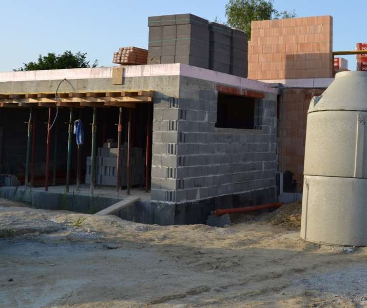

Wir haben ebenfalls 5m Lichte und haben die Eisenkörbe auch noch um die Ecke gezogen.
2012/20120729666057.JPG
