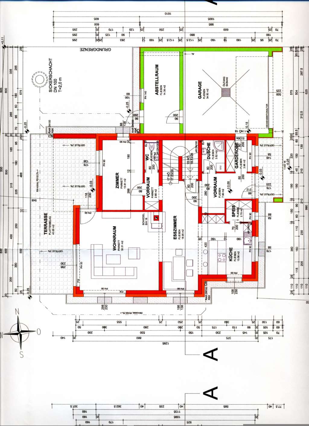

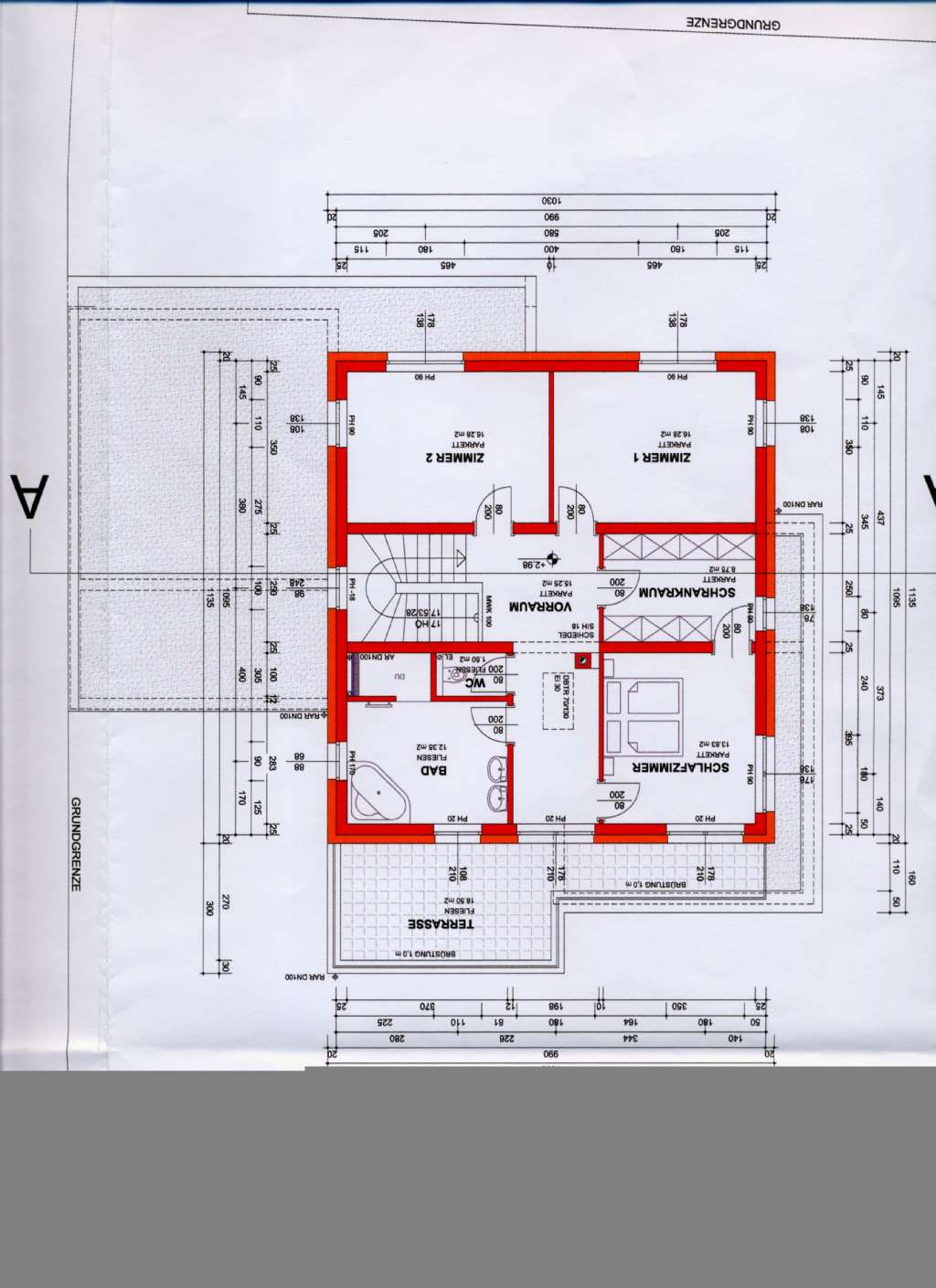

wir sind gerade dabei für unser EFH die EG-Decke auszuwählen bzw. auch bald zu bestellen.
Die Grundrisse bei Keller und EG sind gleich. Die Außenwände des OG stehen aber teilweise auf der Decke (EG Bereiche Wohnzimmer und Essbereich), daher sind für mich sichtbare Unterzüge etc. nicht akzeptabel.
Wir haben uns daher für eine Elementdecke entschieden, weil hier einerseits statische Berechnungen erstellt werden und wir vor allem keine Unterzüge bzw. irgendwelche sichtbaren Träger möchten.
Wir haben bereits bei einer Firma angefragt, würden aber gerne noch ein Konkurrenzangebot einholen. Kann mir hier jemand weiterhelfen? Suche dazu eine kompetente Firma in Ostösterreich.

Ein plan wäre interessant

Plan anbei - anbei der Erdgeschossplan:
2012/20120812407192.JPG
und nun der Obergeschossplan:
2012/20120812252391.JPG
hat vielleicht jemand noch eine idee?
