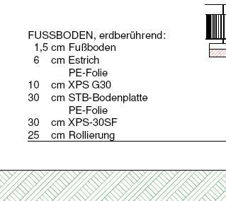

hallo - @bautech: hast du schon mal einen Bodenplatteaufbau mit dem Uwert-Rechner simmuliert, da entsteht KEIN Kondensat und der Schotter soll das Wasser abhalten und die PE Folie die Feuchtigkeit die in der Luft ist,
was steht auf deinem Einreichplan?
bei uns wurde das von der FTH FTH [Fertigteilhaus]-firma so vorgegeben:
2012/20120801117748.JPG
johannes

es gibt nicht DEN bodenplattenaufbau. bei der reinen berechnung wird von standardisierten rahmenbedingungen ausgegangen (die es in der praxis nicht immer gibt).
30 cm XPS unter der platte ist gewaltig. nie gehört das sich jemand das antut (ziemlicher verlegeaufwand).
ob innen flämmen oder nicht ist auch unter echten experten oft ansichtssache.
meine meinung: ordentlich geflämmt ist die 100% variante. wichtig sind eben auch die anschlussdetails bei den wänden und nicht nur der vertikale aufbau.
bei dem aufbau oben könnten wieder manche sagen besser wäre mehr dämmung unterm estrich und weniger unter der platte (dadurch auch mehr installationsraum). auch ansichtssache :)
