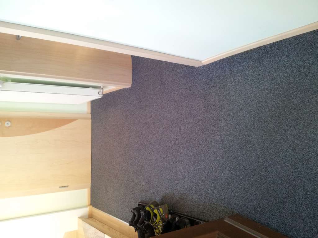

Kann im Eingangsbereich wieder mal nur auf lose verlegten Industrieteppich verweisen.
Haben diesen jetzt im Eingangsbereich seit ca. 5 Jahren und einem Monster Umbau.
Der hat gar nix. und wenn du ihn schon unbedingt reinigen willst dann ist der lose drinnen du rollst ihn zusammen und lässt ihn Putzen.
Und Nein, der wirft keine Wellen oder so der is von selbst so schwer. In den Ecken nen passenden Klebestreifen rein.
Du hast keine Wasserflecken, ist nicht rutschig, nicht kalt, man kann ihn zusammenkehren usw.
War anfangs skeptisch jedoch bin ich voll überzeugt worden. Würde nur mehr so was machen.

kaiser1, hast ein Foto von deinem Teppich?

Ja kann bilder machen. hoffe ich schaffs morgen.

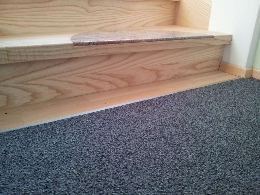

Bild - Hier ist das Bild vom Teppich im Eingangsbereich. gibts natürlichin allen farben und varianten.

sieht super aus - wir haben allerdings fliesen verlegt! laminat würd ich der nässe wegen, die du zwangsläufig mit reinbringst, nicht verlegen!

Naja, Teppich - im Vorhaus würde ich nicht unbeding machen.
Würde Fliesen nehmen.
Fußbodenheizungen im Vorhaus könnten eventuell dazu beitragen, dass der Boden schneller auftrocknet - im Winter/Ende des Winters (wo es draußen naß ist).
Ansonsten kann man fußwarme Fliesen nehmen (wenn man keine FBH FBH [Fußbodenheizung] hat). Könnten eine Alternative sein.
