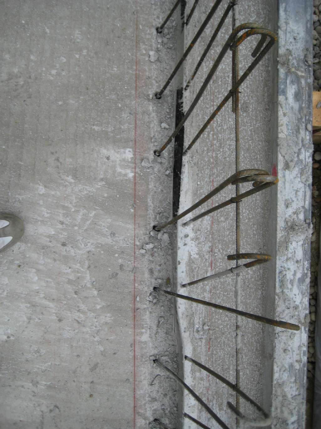

Bei uns wurde Do Abend die Bodenplatte betoniert. Heute waren wir auf der Baustelle und mußten feststellen dass sie nicht wie vereinbart 25cm, sondern nur ca. 22,5cm, also 10% dünner ist. Wir haben an mehreren Stellen am Rand gemessen, maximale Dicke 23.5cm, minimale Dicke 22cm. Hierbei handelt es sich doch klar um einen Baumangel oder ? Welche Folgen kann das haben ? Weiters scheinen einige der Steckeisen locker zu sein, siehe Bild

Das wichtigste ist das sie eben ist, trotzdem würde ich das nicht so hinnehmen weil du bezahlst ja trotzdem den vollen Preis. 25cm finde ich aber sowieso etwas wenig, aber ich kenne auer vorhaben ja nicht und das steht ja auch nicht zur Diskussion hier. Die Steckeisen sind egal wenn sie etwas locker sind, eventuell wurden die nachträglich gebohrt was zwar kaum Sinn macht aber wer weis.

Diese 23 cm die Sie am Rand abgemessen haben sind sicher nur wegen dem Schalungsmaterial. Höchstwahrscheinlich verwendete die Baufirma Pfosten die 25cm breit sind und damit der Beton unten nicht ausrinnt füllte er 2-3cm Rollschotter am Rand mehr ein. Was die Steckeisen betrifft ist es auch kein Baumangel da drauf wieder betoniert wird. Ihrem Foto nach finde ich das sauber gearbeitet wurde.
