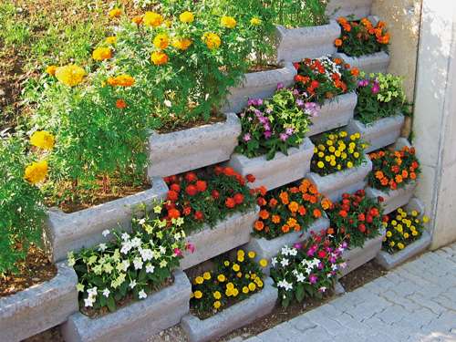

10.4.2012  (#13)
mir gefällt ja sowas auch gut.
da kannst ganz steil böschen.
2012/20120410606181.JPG

  •  chiara26
10.4.2012  (#15)
@humi: wunderhübsch, aber da muß die hausfrau sehr sehr viel zeit haben fürs unkrautzupfen!

  •  humi
10.4.2012  (#18)
das bild ist nicht von meinem garten!!
  •  ekndeg
10.4.2012  (#19)
??? - halten zu gnaden, wie meinen?
  •  humi
10.4.2012  (#20)
chiara hat geschrieben das ihr das gefällt aber die hausfrau viel zupfen muss.
daher die anmerkung, das ich nicht so eine mauer habe wie oben in MEINEM geposteten bild.
