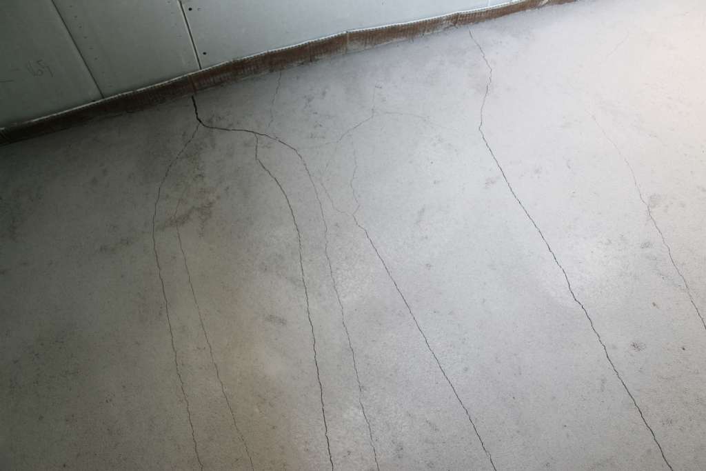

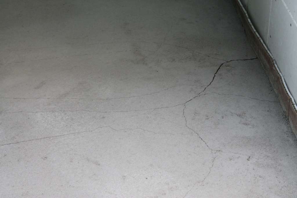

Vielleicht kann mir hier jemand helfen. Am 14. November 2011 wurde mein Fertigteilhaus montiert. Die Hausübergabe fand am 28. Nov. statt. Darin wurde festgehalten das folgende arbeiten noch vertragsgemäß vorgenommen werden: Estrich, Fußbodenheizung usw.
Mit 01. Dez. wurde die Fußbodenheizung verlegt und am 02. und 05. Dez. der Estrich eingebracht. Zu dieser Zeit gab es aber noch keine Wärmepumpe und auch keine Außeneinheit. Am 09.01. war der Bauleiter bei mir auf der Baustelle zwecks Begutachtung des Mangels an unser Terrassentüre. Gleichzeitig hat er den Estrich als 100%ig in Ordung bezeichnet und auf die Frage hin ob ich noch heizen sollte (mit prov. Heizquellen) da die Heizung ja noch nicht montiert wurde. Hat dieser mir versichert das da nix mehr sein kann. Ich habe dann nachgefragt was jetzt eigentlich mit meiner Heizung ist, daraufhin er: er würde es sofort veranlassen.
am 23.01. war der Monteur des Installationsbetriebes hier und hat die Wärmepumpe, sowie die Außeneinheit aufgestellt und befüllt.
Als ich zu Mittag auf der Bausstelle war fragte, ich ihn ob da nichts auffrieren könne. Der Monteur sagte: Nein, nein da ist ein Frostschutz von - 29 Crad eingebracht und einen Reservekanister läßt er zum Nachfüllen auch da....
Am Abend ist mein Mann auf der Bausstelle gewesen, er wollte eigentlich nur die Kinder von der Oma holen. Da hat der Monteur zusammengepackt und meinem Mann einen handgeschriebenen Zettel, ohne Durchschlag unter die Nase gehalten: Er sagte, das braucht er für den Generalunternehmer - das ist nur das er die Druckprobe gemacht hat... Mein Mann hat das unterschrieben. Wobei hierzu zu sagen ist: DAs mein Mann kein Vertragspartner des Generalunternehmers ist, er ist nicht zeichnungsberechtigt oder Weisungsbefugt, der alleinige Bauherr bin ich.
Der Monteur verlässt also die Bausstelle und es passiert nix.... am 06.02. bin ich mit meinem Mann auf der Bausstelle und traue meinen Augen nicht, der komplette Estrich im ganzen Haus ist gerissen. Ich habe sofort Fotos gemacht und an den Bauleiter geschickt... nachdem von diesem auch der Installateur verständigt wurde zur Schadensfeststellung begann das Drama.. Wer ist jetzt schuld? Der Installateur hat sich von meinem Mann der aber keine rechtliche befugnis hat unterschreiben lassen das das gesamte Haus forstfrei zu halten ist... ich hab davon genau nichts gewußt und mein Mann hat sich drauf verlassen das 29 Crad Frostschutz drinnen sind.
Der Installateur hat Vailand zur Inbetriebnahme nicht in Auftrag gegeben, was er hätte machen müssen und eine Abnahme durch mich (den Bauherrn) hat es hier auch nicht gegeben.
Die Teilrate ist an den Generalunternehmer natürlich nicht bezahlt worden, da rechtlich für uns einiges offen ist.
Der Estrich soll nun saniert werden und unklar ist wer die Kosten hierfür übernimmt. Kennt sich hier jemand aus, der mir weiterhelfen kann?? BITTE, meine Nerven liegen schon blank.

Dankeschön! Die Fußbodenheizung ist nicht kaputt. Der Installateur hat nachdem der Schaden entstanden ist, eine Schadensfeststellung gemacht. Die Heizung hatte im Obergeschoß wo sie in den Steuerungskasten hineingeht ein Leck, dies konnte aber abgedichtet werden. Danach wurde erst Vailand mit der Inbetriebnahme beauftragt und seither läuft die Heizung auf "Estrichtrocknen". Die Baufirma möchte durch das Ausheizen sehen wie sich die Risse weiterentwickeln. Die seither auch breiter wurden und es sind auch noch etliche Haarrisse dazugekommen.
Nachdem mir die Baufirma erklärt hat, das die Rate zu bezahlen ist da ja die Heizung funktioniert und der Schaden am Estrich ja nur passiert ist weil ich nicht geheizt habe, mit Frostwächtern. Habe ich mich nun entschlossen einen Bausachverständiger einzuschalten, der den Schaden dokumentiert. Ich habe der Baufirma mit allem was mir zur Verfügung steht gedroht, mit Fernsehen, Rechtsanwalt, Sachverständiger usw.
Die Baufirma hat sich nun durch den Bauleiter bei mir gemeldet und gemeint: Na fernsehn brauchen wir keins! Da wird sich schon eine Kulanzlösung finden.
Jetzt wollen sie den Estrich verharzen, verdübeln und drüber ein Netz von der Firma Ardex einspachteln.
Mein Estrich sieht aber wirklich schlimm aus und ich bin nicht sicher, ob die Baufirma nicht einfach schnell auf billige Art und Weise meinen Estrich saniert um mich ruhig zu stellen.
Ich meine ich bin voll sauer, ich hab vertraglich ein belagsfertiges, NEUES und SCHADLOSES Haus mit funktionierender Fußbodenheizung gekauft.

16.3.2012  (#4)
So sieht der Estrich aus
2012/20120316222621.JPG

16.3.2012  (#5)
2012/2012031691228.JPG

das es ein Frostschaden ist, das ist der einzige Punkt wo sich vom Bauleiter, der Estrichfirma, Installateur und ich einig sind.
Der Estrich ist Anfang Dezember eingebracht worden, angeblich waren die Heizungsrohre zu dieser Zeit mit Luft befüllt. Wir haben uns dann sehr genau an die Hinweise des Estrichbetriebes gehalten. Diese Hinweise mußte ich auch dem Generalunternehmer unterschreiben. Wir haben geheizt (mit Frostwächtern da wir ja noch keine Wärmepumpe hatten), gelüftet, Flüssigkeit von den Fenstern gewischt und alles nach Vorgaben erfüllt. Am 9.1. (also 4 Wochen später)war der Bauleiter auf der Baustelle und hat im Zuge einer Reklamation meiner Terrassentüre den Estrich für in Ordnung befunden. Er hat uns gesagt, es seinen keine weiteren Maßnahmen von meiner Seite nötig. Er werde nun den Installateur mit der Heizungsmontage beauftragen.
Am 23.01 hat dann der Installateur die Wärmepumpe und die Außeneinheit aufgestellt. Er hat die Druckprobe gemacht und die Heizung befüllt hat. Mündlich hat er auf die Frage ob die Heizung auffrieren könne, falls es kalt wird gesagt: Nein, da sind 29 Crad Frostschutz drinnen und einen Kanister zum Nachfüllen hat er auch dagelassen.
Mein Mann hat dem Monteur dann einen handgeschriebenen Zettel unterschrieben, wo angeblich draufstand das wir das gesamte Haus frostfrei halten müssen. Von diesem Zettel hab ich bis heute keinen Durchschlag, obwohl ich der alleinige Bauherr bin und dazu kommt das ich auch von der Baufirma keine Hinweise erhalten habe, der Installateur ist ja nur der Subunternehmer also geht mich der ja eigentlich nichts an.
Als es dann so kalt wurde haben sich die Heizungsrohre gedehnt und den Estrich gesprengt. Am 06.02. habe ich den Schaden entdeckt, fotografiert und per Mail an den Bauleiter gesandt. Er hat im Zuge dessen den Installateur verständigt, der dann auf die Baustelle kam und die Heizung begutachtete. Dabei stellte sich heraus, das alle Kreise zugefroren und die Heizung auf Null Bar stand. Nach einer Leckortung im oberen Geschoß in der Knickstelle zum Steuerungskasten wurde dann abgedichtet. Es wurden die Rohre mit externen Heizquellen aufgetaut und neuerlich eine Druckprobe durchgeführt. Erst jetzt hat der Installateur Vailand den Auftrag zur Inbetriebnahme gegeben.
Am 15.02. ging die Heizung dann in Betrieb und läuft bis jetzt noch auf "Ausheizen". Der Bauleiter und der Installateur, sowie der Estrichbetrieb wollen so sehen ob die Rohre der Belastung stand halten und wie sich die Risse im Estrich weiter entwickeln.
