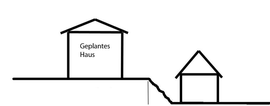

Bei uns schließe ich aber solche radikalen künstlich hervorgerufenen Änderungen des Grundwasserspiegels aus. Es ist nämlich so, daß die Siedlung auf zwei verschiedenen Höhenlevels verläuft, siehe Bild unten. Wenn man also den Grundwasserspiegel künstlich so ändern würde, daß es bei mir im Keller feucht wird, würde die untere Siedlung schon bis zur Terasse unter Wasser stehen emoji ... also ich glaub das darf ich also ausschliessen.
