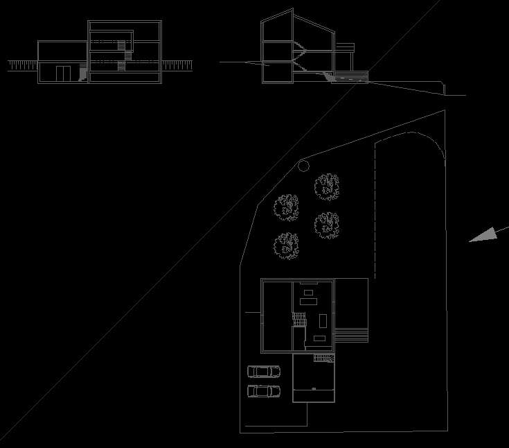

Wir besitzen bereits seit eingiger Zeit ein Grundstück in OÖ. und wollen jetzt nach unzähligen halbherzigen Diskussionen mit der konkreten Planung beginnen.
Das Grundstück (ca. 1200m²) liegt auf einem Südhang in OÖ.. Das Gefälle beträgt ca. 5m bei ca. 30m Ausdehung. Zufahrtmöglichkeit besteht von Süden und Norden. Es gibt keinen Bebauungsplan.
Hauseingang im EG und Garage sollen auf einer Ebene liegen. Zufahrt somit von Norden. Zugang zum Garten direkt über Wohnräume im EG.
Wir haben schon mehrere Entwürfe skizzierte. Das einzige was uns den vorgenannten Wünschen am nächsten scheint, wäre Ausführung in Split-Level.
Es gibt zwar im Web einige Infos über Hanghäuser, die aber ahben Garage und Eingang auf Kellerebende (Zufahrt Süden) oder Zugang zu Garten auf Kellerebene (Zufahrt Norden).
Ich werde heute Abend noch Skizze vom Grundstück und unsere aktuellen Skizzen von unsere Hausplanung raufladen.
Ich befürchte, dass wir langsam den Wald vor lauter Bäumen nicht mehr sehen und möchten euch mal fragen ob Ihr vielleicht gute Vorschläge habt.
Wir könnten natürlich jetzt zum Architekten gehen und uns Entwürfe machen lassen, aber das Kostet bereits und da möchten wir schon vorher klarere Vorstellungen haben.
Mir fällt es wesentlich leichter mich mit Baustoffen, Technik, Energie usw. zu beschäftigen, da haben wir schon klare Gedanken gefasst. Gebäudelayout udgl. haben wir bis heute immer aufgeschoben.
coisa
  •  coisarica
2.2.2012  (#1)
plan - ich hoffe man kann das wichtigste einigermaßen erkennen.

Mein "Senf" dazu.Mir gefällt das ganz gut. Ich hätte nur einen Punkt, der mich persönlich stören würde: Euer Haus ist Split-Level, wollit Ihr das wirklich? Ihr habt kein einziges Geschoss auf einer Ebene. Ständig einen Halbstock rauf und einen runter gehen nervt extrem. Das würde ich mir wirklich gut überlegen.
  •  lea
6.2.2012  (#4)
Gefallen tut mir Split-Level auch sehr gut, aber aus praktischen Gründen würde ich es für mich nicht wollen. Man muß dann wohl auch offenes Wohnen mögen, die Stufen meistens zum Wohnraum hin offen sind...

bezüglich - split level haben wir auch ein bischen die bedenken, dass möglicherweise das treppensteigen nerven könnte. wir haben hier aber keine alltagserfahrung. weiters befürchten wir auch erhöhte baukosten bei splitlevel.
@kreuzstein: alternativvorschlag?
wie gesagt war splitlevel unser ansatz um den anforderungen der hanglage hinsichtlich zugang von garage und zum garten gerecht zu werden. möglicherweise gibts aber auch eine praktische lösung mit einem konventionellen 2 etagen konzept. das zu ergründen, habe ich das thema hier mal zur diskussion gestellt. wie bauen denn hier die anderen hanglagenbesitzer im allegemeinen?
@nelly (hast du fotos von eurem haus?)
unsere überlegungen bei obiger skizze waren:
- keller: in unterster halbetage + unter der garage
- untere halbetage EG: küche (+ speis), EZ, WZ und ausgang zur terasse/garten
- obere halbetage EG: Hauseingang, Garderobe, WC, HW-Raum, GZ/Büro
- untere halbetage OG: 2x Kinderzimmer
- obere halbetage OG: SZ, Badezimmer

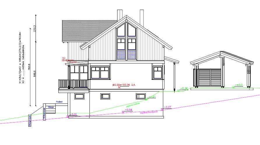

@coisarica: Vorschläge? - Hmmm - schwierig. Euer Grundstück fällt nicht nur nach süden ab, sondern hat - wenn ich das am Plan richtig deute auch Ost zu West einen Höhenunterschied, richtig? Kannst Du die Etagen nicht so verschieben, um auf auf Splitlevel verzichten zu können? Oder den Bereich auf der Nordseite etwas abgraben? Wir stehen auch am Hang - gehen eben von Norden ins Haus, und im Süden eben vom Keller in den Garten. Der Nachteil dabei: Man kommt vom Wohnbereich nicht direkt auf eine Terasse. Deshalb haben wir 3 davon. Eine als "Balkon", eine terrassiert am "Halbstock" zwischen EG und KG und eine vor dem Kellerausgang. Hier mal der Schnitt von unserem Plan. Das Haus schaut aber ganz anders aus als Eures. Wenn Du willst, stelle ich auch noch ein Foto online.
2012/20120207259624.JPG

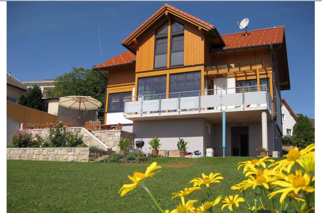

OK - hier gleich das Foto. - Die Garage siehst Du am Foto noch nicht. Das Foto ist nicht ganz aktuell. Mittlerweile steht auch die Garage.
2012/20120207473521.JPG

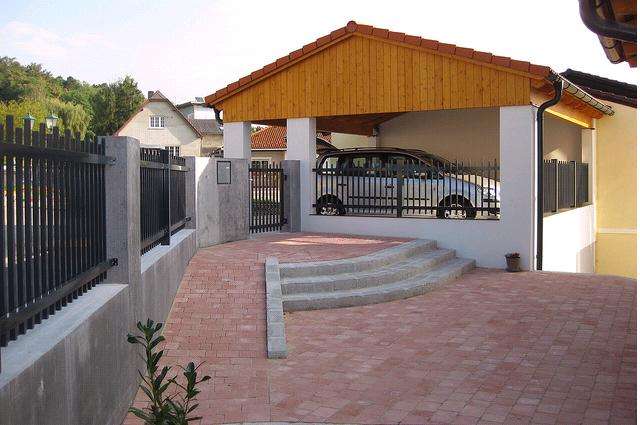

@ coisarica: - Unser Grund "hängt" auch von Nord nach Süd, allerdings auch leicht von West nach Ost (Strasse). Bei uns ist die Carporthöhe auch aufgrund der Strasse vorgegeben, dennoch steht aber das Haus tiefer. Hier ein Foto, wie wir das mir Stufen und Rampe gelöst haben. Das Haust steht ca. 60 cm tiefer als das Carport.
Und ja, wir haben eine Treppe links durch den Wintergarten auf die Terrasse. emoji
2012/20120209319621.JPG
  •  coisarica
10.2.2012  (#16)
@kreuzenstein - schaut gut aus!
ich kenn mich bezüglich entwässerung noch nicht wirklich gut aus und deshalb dachte ich, der Hauseingang müsse mindestens auf Straßenlevel sein damit's da kein Problem gibt.
