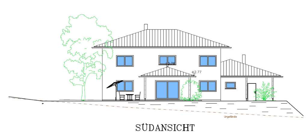

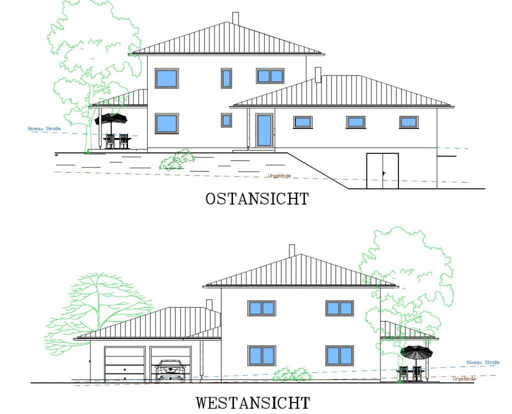

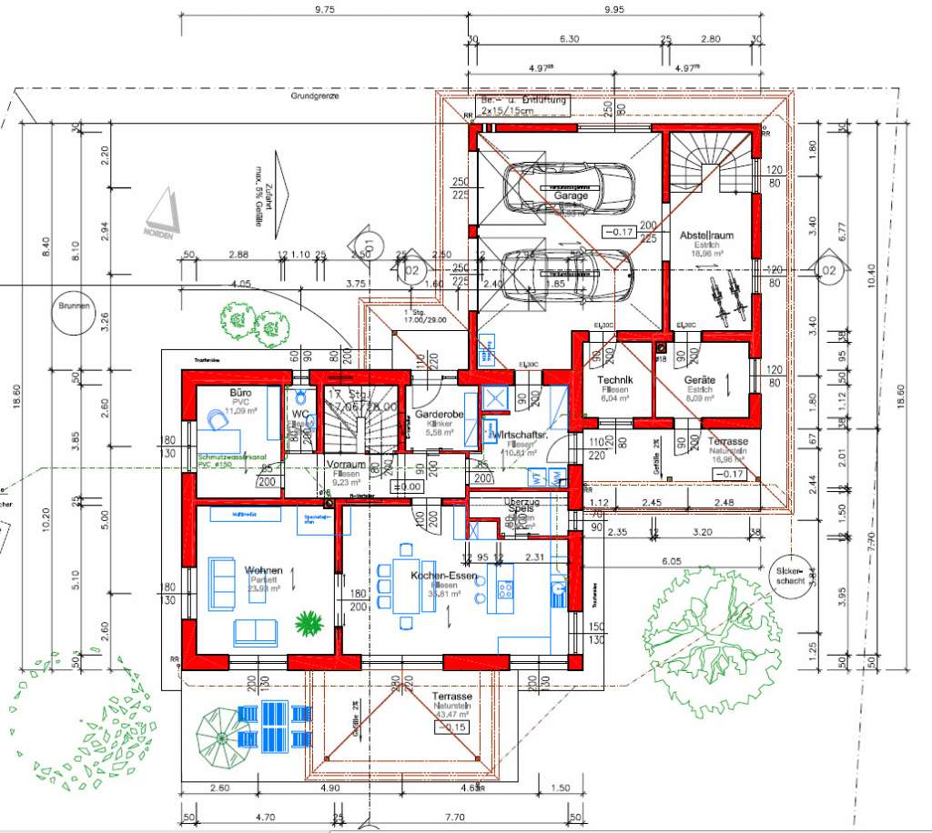

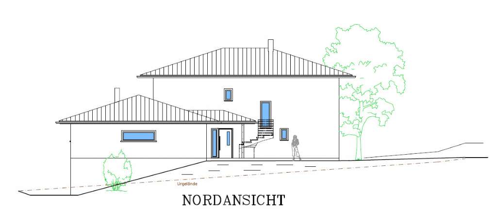

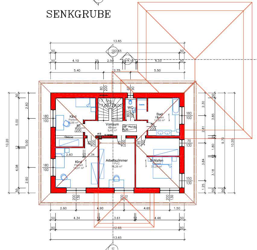

was haltet Ihr hiervon?
Möchte das ganze eigentlich noch etwas kleiner machen (von 205m² auf ~ 180m²) weiss aber absolut nicht wie...
Wo könnte man noch Kosten Optimieren?

  •  thomyorke1
22.1.2012  (#1)
sehr großzügig - Ist das dein Ernst, dass du nicht weißt, wie man hier 25 m² einsparen könnte? Ganz ehrlich, fast alle deiner Räume fallen auf diesem Plan ziemlich großzügig aus: allein fast 15 m² fürs Bad, dazu neben dem Büro im EG noch ein Arbeitszimmer im OG, 35 m² Küche/Essbereich. Nicht falsch verstehen - toll, wenn du's dir leisten kannst, aber im Zweifelsfall würden es ein paar m² weniger auch tun.
Ein paar Kleinigkeiten, die mir beim kurzen Drüberschauen sonst auffallen: Das nördliche Kinderzimmer gehört für mein Dafürhalten nach Süden, z.B. mit dem Arbeitszimmer getauscht. Im OG hat der Gang keine natürliche Lichtquelle, im EG frage ich mich, ob die Tür von der Garderobe zum Gang notwendig ist. Auch im Wirtschaftsraum sind drei Türen wahrscheinlich nicht allzu praktisch.
  •  mark1928
23.1.2012  (#2)
Ich denke, dass man zwei der drei "Arbeitszimmer" (Büro, Arbeitszimmer, Wirtschaftsraum) locker einsparen kann. Ich mein das sind ja zusammen schon 37 m² (!!). Ein Schlafzimmer mit 22 m² ist auch nicht notwendig. Tust ja nur schlafen drinnen. Auch die Kinderzimmer kann man getrost etwas verkleinern (z.B. auf 12-14 m²). Was ist der Sinn des Geräteraums in Hinblick darauf, dass es ja noch einen Abstellraum auch gibt?
Also Einsparungspotential ist hier genug vorhanden, aber wenn du das in diesem Fall selber nicht siehst, dann werden wir dir hier auch nicht die Augen öffnen können!
  •  humi
23.1.2012  (#3)
Also Grundsätzlich kann man bei der Wohnfläche sehrwohl was einsparen.
Wenn du nicht zuhause arbeitest versteh ich den RIEßEN großen Arbeitsraum oben nicht.
Das Kinderzimmer im Norden versteh ich dazu noch weniger.
Das Badezimmer, so wie es im Plan ist, kannst darin Fußballspielen. Alles in ein eck geschie.en und in der mitte ist alles frei. Wozu das? oder kommt da eine Infarotkabine oder so rein?
Hingegen Mark finde ich die Abstellräume schon in Ordnung.
Wir haben 75m² Keller + 15m² Geräteschuppen und das brauchen wir auch.
Wo Räumen die Leute Ihre Gartenmöbel, Gartengeräte, Rasenmäher, Spielsachen für die Kinder, usw. hin?
Ein Mann benötigt bei einem Haus auch eine Werkbank, Lagerfläche fürs Werkzeug usw.
Der Waschraum ist irgendwie unglücklich plaziert darum ergeben sich auch die drei Türen.
Die ich aber wiederum verstehe. Die Wäsche soll gleich im direkten Weg ins Haus, in den Garten genauso zum trocknen im Sommer und von der Garage hast zugleich eine Schmutzschleuse wo das dreckgewand gleich direkt in die Maschine fällt. Soviele Türen sind zwar immer unpraktisch, würd ich in dem Fall aber auch so machen. Also ich würde vom Lageraum nichts reduzieren.
Ich würde den gesamten Grundriss vom Haus etwas Reduzieren, darauß ergeben sich dann auch die weniger m²
Schlafzimmer in den Norden, anstelle desen das Kinderzimmer und den Arbeitsraum kleiner gestallten bzw. ein 3. zimmer darauß machen.
Man kann wenn man es so großzügig machen möchte, darauß auch einen zentralen Ankleideraum aller Mitbewohner darauß machen. Ist zwar luxus aber das ist ja das ganze Haus.

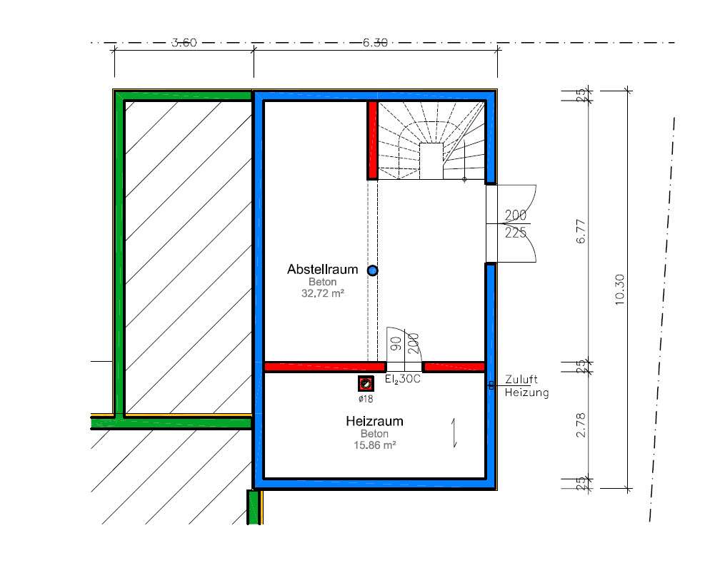

  •  markus007abb
23.1.2012  (#9)
Infos zum Haus - Zusätzliche Infos:
1.) Die Tür unter der Stiege im Wohnhaus ist ein Abstellraum/Besenkammer (Platz unter der Stiege ausgenutzt)
2.) Haus ist nicht Unterkellert
3.) Garage ist Teilunterkellert ~65m²
Bild Unterkellerte Garage:
2012/2012012360207.JPG

  •  Ulrike69
23.1.2012  (#12)
Garagentor, KZ - Hallo!
Also die Kinderzimmer würde ich auf keinen Fall auf 12-14 m² verkleinern. Ich weiß, das ist Standardmaß, das gerne vorgegeben wird, aber aus Erfahrung und nur mal zum Nachdenken: Unser Schlafzimmer, WZ etc sind alle größer als ein Kinderzimmer für ein Kind. Im SZ schlafen wir nur, im WZ wohnen wir nur etc. Aber ein Kind verbringt ab einem gewissen Alter sehr viel Zeit in seinem Zimmer. Es schläft, lernt, spielt und verbringt auch einen Teil der Freizeit dort. Wenn mal Freunde zu Besuch sind, wollen sie sich ev. auch dorthin verziehen. Sie sollten in dem Zimmer Raum für verschiedene Bereiche schaffen können und Rückzugsmöglichkeit in einen eigenen gemütlichen Bereich haben. Nur so werden sie auch gerne zu Hause Zeit verbringen wollen (in einem gewissen Alter, wo man vielleicht noch gern ein Auge auf sie werfen möchte/sollte). 14m² sind da schon grenzwertig. Eine angenehme Größe dafür empfinde ich ab 17m², aber nicht darunter. Es kommt so viel an Spielsachen, Kleidung, Schulsachen, Bücher, ev. Sitzecke, später mal Ausziehbett(?) etc. zusammen.
Zweiter Punkt: Überlege dir statt zwei Einzeltoren ein Doppeltor, das ist viel praktischer beim Rein- und Rausfahren. Man kann in der Garage selbst ev. viel besser rangieren, mit dem Pfeiler in der Mitte extrem umständlich!). Bei den Kindern kommt ev. mal ein Moped (oder2?) dazu. Wenn zwei Autos drinstehen, da wird das rausfahren damit schon problematisch. Wir haben ein Doppeltor und Freunde von uns haben eine Riesengarage mit zwei Einzeltoren so wie ihr. Sie sind sehr fahrgeübt - eigene Firma - und bereuen die Einzerltore rotzdem zutiefst und beneiden uns um unser Doppeltor. Der Pfeiler in der Mitte ist nur ein Hindernis, glaub' mir!

  •  Ulrike69
23.1.2012  (#13)
Badezimmer - Das Bad finde ich auch nicht optimal, da gibt es so viele Möglichkeiten, wie man den Raum besser nützen könnte: z.B. ein frei stehendes Mauerelement, an dem die beiden Waschtische angebracht sind, dahinter verbergen sich dann gesplittet Dusche und WC, oder aber du ziehst die mauer von einer Wand weg ein Stück in den Raum, Waschtische dran und nur Dusche dahinter, oder aber die Badewanne in den Raum reinstehen lassen udn damit mehr Optionen gewinnen ...
Vielleicht hab' ich ja deiner Fantasie schon auf die Sprünge geholfen.
Viel Spaß beim Planen!
  •  Passivbau
23.1.2012  (#14)
Keller für Haus? - Anhand der Urgeländeform erscheint die Fundamentierung des Hauses,ohne Kellergeschoß, doch aufwendig zu sein. Hast du schon überlegt das Haus mit Keller auszuführen und darin Abstellraum, Technik, Geräteraum unterzubringen?
Sehr viel teurer sollte das auch nicht sein und das ganze hätte eine kompakte Form. Für die Pkw's reicht auch ein einfaches Carport. Eine direkte Verbindung Garage-Wohnhaus solltest du keinesfalls gestalten, Geruchsbelästigungen, Benzin (Fahrzeugtanks atmen ständig), Abgase, etc., ich finde das keinesfalls zeitgerecht.
Ein Keller erhöht auch die Standsicherheit des Gebäudes, Räume nach Osten, evt. auch nach Süden könnten durch Fenster Tageslicht erhalten wodurch gegf. zusätzlicher Wohnraum möglich ist und die Hausgrundfläche verkleinert werden könnte.
Ein Technikraum im Zentrum des Hauses reduziert die Kosten auch beträchtlich, denke nur an die Möglichkeit eines gemeinsamen Installationschachtes für E-, Wasser-,Abfluss-,Heizungs- und Lüftungsinstallation welcher direkt im Technikraum mündet.
