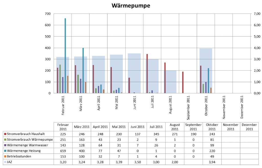

Warmwasser ist nicht dabei - Das Warmwasser ist bei den angeführten Kosten nicht dabei. Insgesamt sind es dann ~€380,-. Im Sommer kommen wir mit der Solaranlage durch.
Ich habe leider erst ab Februar monatliche Aufzeichnungen über den Verbrauch gemacht - siehe Grafik:
2011/20111115876368.JPG
Die Fußbodenheizung hat eine eigene Pumpen-/Mischerheinheit und dort ist eine Standardheizungspumpe verbaut - die hat auf der eingestellten Stufe 2 eine Leistung von 65W. Nachdem diese immer läuft, sobald die Heizgrenze (13°) unterschritten wird, verursacht diese alleine schon Stromkosten von ca. €68,-. Eine Hocheffizienz-Heizkreispumpe wüde vergleichsweise nur €15,- Stromkosten pro Jahr verursachen.
Wo könnte man ansetzen, um den Verbrauch merkbar zu senken? Nur bei der Heizkreispumpe?
Die Schichtung im Pufferspeicher hätte ich auch noch in Verdacht. Eventuell mit der Wärmepumpe direkt in die Fußbodenheizung gehen?
@Benji: Woran kann das Takten noch liegen? Ich denke die Wärmepumpe produziert einfach zuviel Wärme, die gar nicht so schnell in die Fußbodenheizung kann. Die 300l, die im Pufferspeicher für die Fußbodenheizung verwendet werden, werden das auch nicht groß beeinflussen, oder?

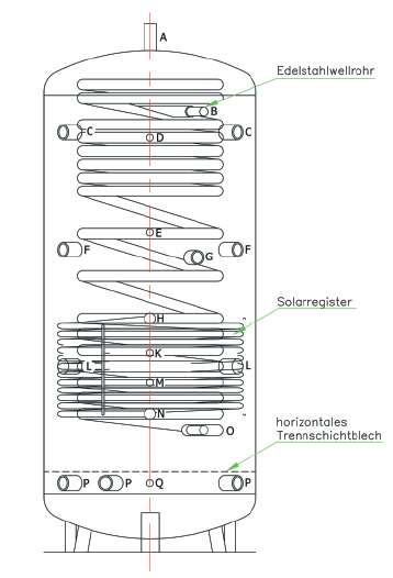

Anschlüsse Speicher - Die Anschlüsse an den Pufferspeicher wollte ich noch mit einem Bild etwas besser darstellen:
2011/20111115115566.JPG
Auf L ist der Heizkreis-Vorlauf der Wärmepumpe,
auf P ist der Heizkreis-Rücklauf der Wärmepumpe,
auf F ist der Warmwasser-Vorlauf der Wärmepumpe,
auf L ist der Warmwasser-Rücklauf der Wärmepumpe.
Auf dem 2. L ist der Heizkreis-Vorlauf für die FBH FBH [Fußbodenheizung],
auf dem 2. P ist der Heizkreis-Rücklauf für die FBH FBH [Fußbodenheizung].
