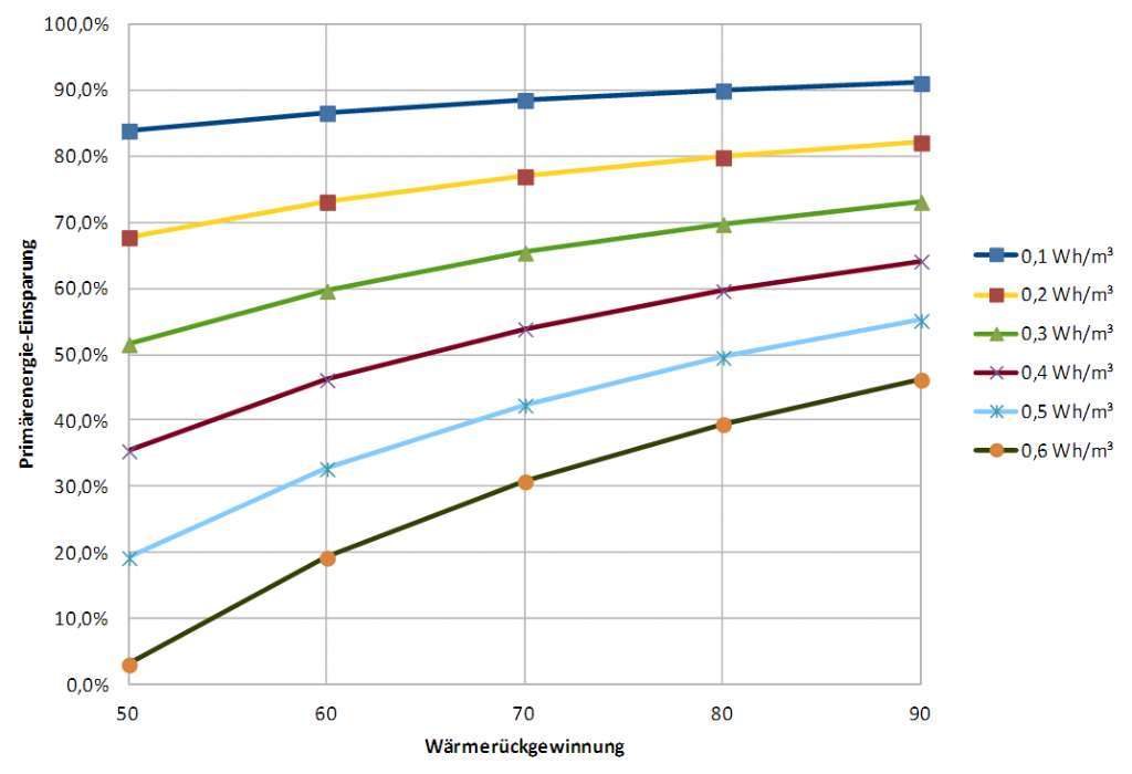

Mit 26W fährt die Anlage im Regelbetrieb bei etwa 125m³/h. Das sind 0,208Wh/m³
2011/20111114609492.JPG
Das wären 78% Primärenergie-Einsparung. Das finde ich sehr gut. Wäre interessiert auf welche Werte ihr kommt.
