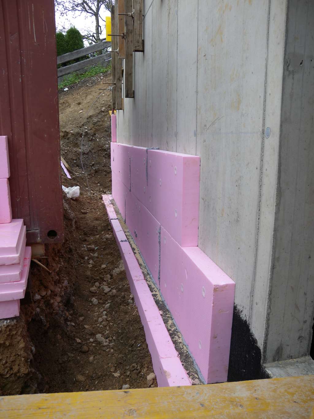

Austortherm XPS® TOP 50 unter der Bodenplatte - das dürfte korrekt sein.
An der Keller und Außenwand (2 Geschosse im Erdreich an einem Hang) wurden aber Austrotherm XPS® TOP P (12 und 14 cm - gesamt 26 cm) angebracht. Laut Austrotherm Prospekt sind die Platten nicht für die Kelleraußenwand geeignet.
Bei uns wurde wie ausgeführt: Schwarzanstrich - 12 cm gedübelt, 14 cm geklebt, Noppenmatte. Verbaut wurde: http://www.austrotherm.at/produkte/austrotherm-xps/austrotherm-xps-top-p-gk.html
Die Frage ist ob das so bleiben kann oder ob ich die Austrotherm XPS® TOP 30 auf der Kellerwandaußenseite brauche?
Was sind die wesentlichen Unterschiede zwischen Austrotherm XPS® TOP 30 und Austrotherm XPS® TOP P?
Zusätzliche Frage zum Bitumenanstrich: Dichtbetonkeller auf bzw. in Schotter, Hanglage. Reicht der Bitumenanstrich für die vertikale Feuchtigkeitsabdichtung laut ÖNORM?

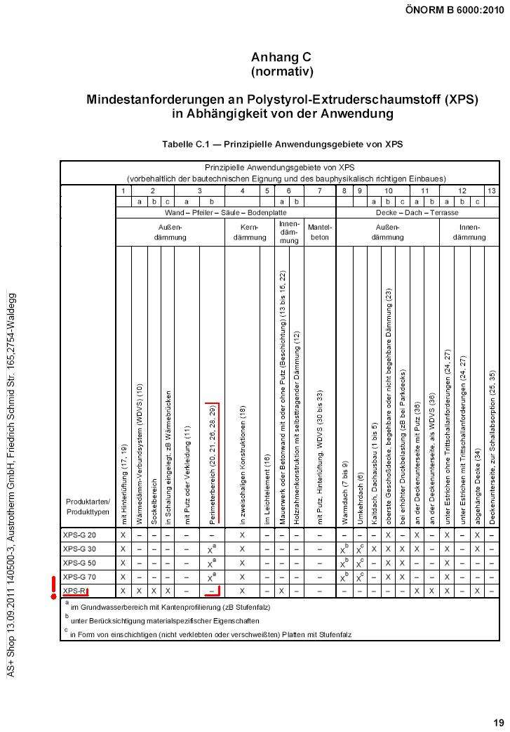

- Austrotherm heute um ca. 10 Uhr:
Bezüglich Ihrer Anfrage möchte ich Ihnen folgendes mitteilen:
Lt. ÖNORM B 6000 ist es nicht zulässig eine geprägte Platte (Austrotherm XPS TOP P) im Perimeterbereich einzubauen. Da durch die geprägte Oberfläche mehr Wasseraufnahme stattfindet.
Ob für die Wand TOP 30 ausreichend ist oder TOP 50 verwendet werden muss können wir nicht festlegen, da der aufkommende Druck durch einen Statiker oder Bodengutachter festgestellt werden muss.
Austrotherm XPS TOP 30 zulässige Dauerdruckspannung (50 Jahre, max. 2% Stauchung): 130kPa (13t/m²)
Austrotherm XPS TOP 50 zulässige Dauerdruckspannung (50 Jahre, max. 2% Stauchung): 180kPa (18t/m²)
Bei einer Dämmstoffdicke von erforderlichen 26 cm ist eine 2-lagige Verlegung notwendig. Wobei die 1. Lage vollflächig mit einem lösungsmittelfreien (Bitumen- oder Kunststoffkleber) an die Kelleraußenwand geklebt wird. Die 2. Lage wird ebenfalls vollflächig mit einem lösungsmittelfreien (Bitumen- oder Kunststoffkleber) auf die 1. Lage versetzt geklebt.
Für weitere Fragen stehe ich Ihnen jederzeit gerne zur Verfügung.
Im Anhang noch der ÖMORN B 6000 Auszug und die Produktdatenblätter für Austrotherm XPS TOP 30, 50, P.
- Weiterleitung an Baufirma große Aufregung....
- Austrotherm um 12 Uhr
Ergänzend zu dem Schreiben welches Sie von unserem Hr. ............ per Mail erhalten haben darf ich Ihnen noch folgendes mitteilen : Mein Kollege hat Ihre Problemstellung leider nicht vollständig beantwortet wofür ich mich bei Ihnen entschuldigen möchte. In Wirklichkeit ist es so, dass die Austrotherm XPS TOP P Platten sehrwohl im Perimeterbereich eingesetzt werden dürfen. Dies ist eindeutig in der entsprechenden Ö-Norm B 6353 ( Perimeterdämmung mit werkmäßig hergestellten Produkten aus XPS-G - Planungsnorm) in Punkt 5 und in weiterer Folge unter Punkt 5.3.2. ganz klar festgehalten.
5.3.2 Anforderungen an den Wärmedämmstoff
Oberflächengeprägte XPS-G- Platten sind dann geeignet, wenn sie die Anforderungen für XPS-G-Platten erfüllen.
Die entsprechenden Anforderungen sind unter Punkt 5.1. festgelegt- Druckfestigkeit CS (10/y)300 kPa
Wasseraufnahme durch Diffusion WD(V)5
Frost-Tau Wechselbeanspruchung FT1
Die Fa. Austrotherm gewährleistet, dass sämtliche o.a. Anforderungen wie unter Pkt. 5.1. der Ö-Norm B 6353 an XPS G Platten, von den Austrotherm XPS TOP P Dämmplatten erfüllt werden und diese somit im Perimeterbereich gemäß der beiligenden Ö-Norm eingesetzt werden dürfen.
Als Ergänzung erhalten sie die entsprechnden Ö-Norm und das Produktdatenblatt unseres Austrotherm XPS TOP P zu Ihrer geschätzten Verwendung.
Zum Abschluss darf ich mich nochmals für etwaige aufgetretene Komplikationen bei Ihnen entschuldigen und stehe Ihnen für weitere Fragen selbstverständlich gerne zur Verfügung,

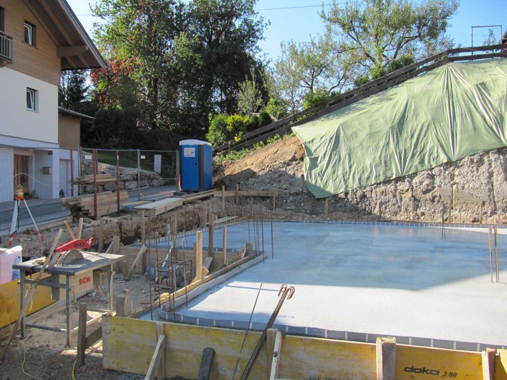

Die haben das bis auf die XPS-Sache recht ordentlich gemacht. Gibt es eine ÖNORM die besagt, dass man die XPS Platten kleben muss?
Anbei ein Bild von der Bodenplatte.

Auch das ÖNORM 6000 Tabele - die der zweit Hr. um 12 ja mit einer anderen ÖNORM in Frage stellt.

Das Haus steht am Hang, untergrund alles Schotter, Schlufig, Torken (Bohrkern - geht bis ca. 40 m Tief runter - 3 Häuser weiter haben sie eine Tiefenbohrung gemacht...)
Soll ich jetzt alles runter machen lassen?

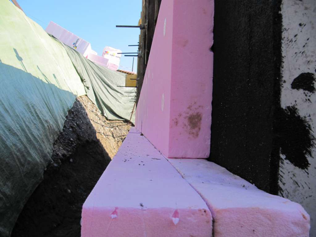

Pro Platte ca. 5 Dübel (120 Hilti). Gedübelt wurden die 12cm XPS-R Platten, die 14cm Platten wurde geklebt. Der Polier meint die Nägel sind max. 2 cm in der Wand.
2011/20111019713893.JPG
Die Baufirma (Chef) meint: "Das Montaplast (schwarze Beschichtung) ist nicht aus gründen der Wasserdichtheit eingebaut sondern wegen der Wasserdampfdiffusion.
Unsere Platten werden mittels Stahlnagel geschossen und so ist diese Anforderung auch weiters abgedeckt."
Man kann jetzt argumentieren, dass die Nägel irgendwann wegrosten, sich in den Löchern im Wörstcase Wasser sammelt - evtl. durch das Dübeln die dicht verschlossenen Plastlöcher (dort wo die Schalung befestigt war) beschädigt wurden (bei 5 pro Platte hat es sicher eine erwischt...).
Mauer ist wie gesagt C 25/30/B1 und sollte dicht sein.
  •  mark1928
19.10.2011  (#11)
tja - Äh was meint der mit Wasserdampfdiffusion, Diffusion von wo nach wo? Wurde das Zeug gestrichen/gewalzt (Voranstrich) oder gespachtelt?
Der Satz "Unsere Platten werden mittels Stahlnagel geschossen und so ist diese Anforderung auch weiters abgedeckt." gefällt mir auch. Was soll den das heissen?
Frag ihn doch einfach mal, warum seine schei.. Firma nicht den Verarbeitungsvorschriften des Herstellers folgt (s. Austrotherm). Der soll einfach sagen, was das Dübeln für einen Vorteil bringen sollte. 5 Dübel pro Platte, das ist doch absolut irre!
Mal abgesehen davon, dass das vielleicht die Dichtheit beeinträchtigt, das kostet ja auch ordentlich Geld! Oder seh das nur ich so?
Mir ist klar, dass das jetzt eine schwierige Situation ist. Ich würd auf jeden Fall mal alle Zahlungen einstellen, solange das nicht geklärt ist. Ev. wärs zur eigenen Sicherung/Beruhigung sinnvoll einen Sachverständigen beizuziehen?
Bitte um Entschuldigung für die deftige Ausdrucksweise! Bin aufgrund eigener handwerklicher Erlebnisse heute wieder mal so richtig heiss! emoji

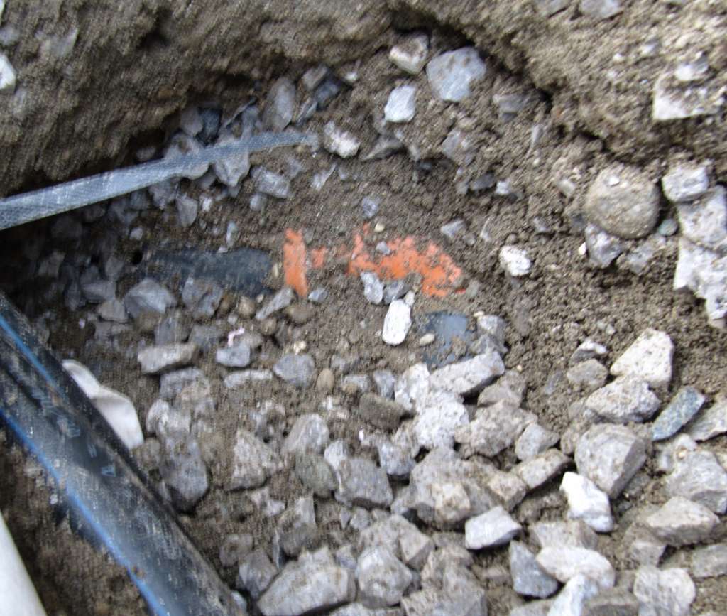

Boden ist Schotter (schlufig, trocken - für Erdwärmebohrung nicht so gut), reicht ca. 40 m tief runter). Dränage wurde um das Haus gelegt (Ecke mit Eckelement; siehe Bild) aber ohne Nachspülmöglichkeit in den Ecke.
2011/20111020601146.JPG
Wasser versickert ziemlich schnell, auch bei Dauerregen waren keine Pfützen auf der Baustelle, soweit ich mich erinnern kann).

??Was ist denn das für eine Drainage? Sind das gelochte runde Rohre, Tunnelrohre, ...? Liegt die im Dreck/Erde? Wenn ja, raus damit, Verstopfungsgefahr!
Die Drainage gehört zumindest in einen Schotterkoffer und dieser mit Bauvlies von der Erde getrennt.

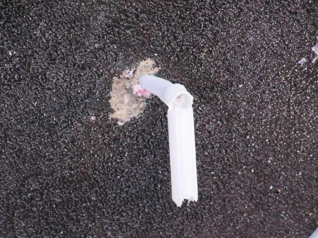

Platten kommen runter - XPS-G 30 Platten drauf (geklebt).
Problematik Naglöcher: Wir haben eine Nagel rausgezogen, der war 3,5 cm im Beton. Es gibt sicher auch welche mit 4 cm. Die Wand ist 25 cm dick.
2011/20111024188594.JPG
Vorschlag Baumeister: Abflexen, so das der restliche Nagel drin bleibt und 2 x Bitumen drüber. Dann die neun Platten.
Nägel herausziehn ist wegen dem Plastik eher mühsam...
Das Haus steht nicht im Grundwasser - eher gute Schotterboden am Hang.
Was haltet ihr von dieser Lösung?
