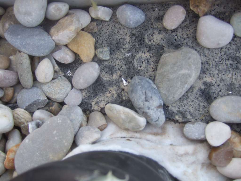

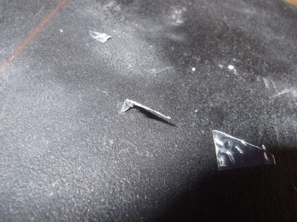

nachdem die Verrohrung der Solaranlage isoliert wurde, haben wir solche spitze Teile auf unserem Flachdach gefunden. Wir sind sehr verärgert, da es Leute gibt die so unvorsichtig sind...
Wir können nicht sagen ob die Dachhaut dadurch schon undicht geworden ist. Wir wissen noch nicht wie wir da mit dem Installateur vorgehen sollen. Bzw. wie man jmd. dann zur Verantwortung ziehen kann, wenn angenommen nach fünf Jahren jemand auf das Dach raufmuss und ausgerechnet auf ein solches spitze Teil tritt und dann dadurch die Dachhaut beschädigt wird?
Wie würdet ihr da Vorgehen?

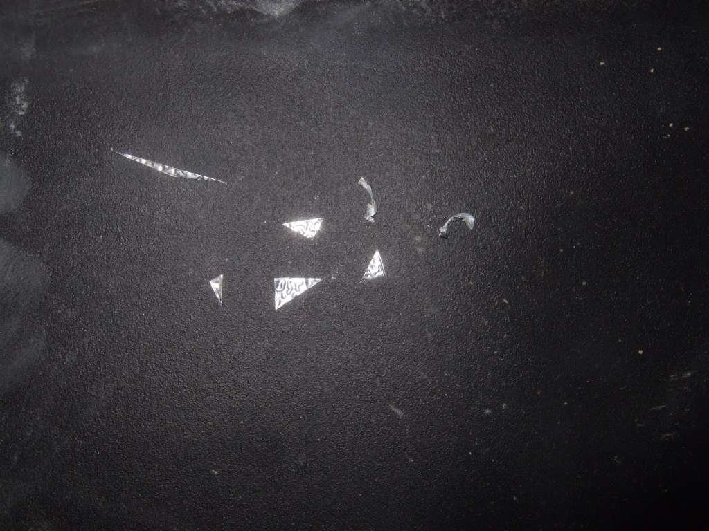

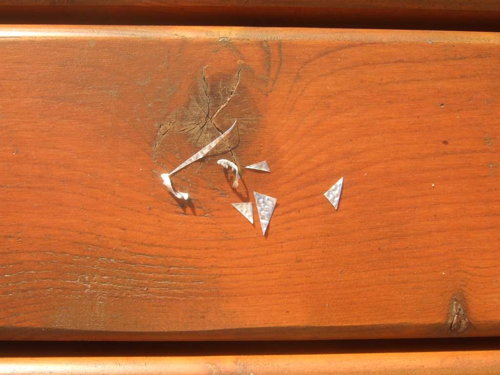

So, hab gestern den Praxistest durchgeführt:
Eingesammelte Aluteile auf EPDM Stück gelegt:
2011/20110929250072.JPG

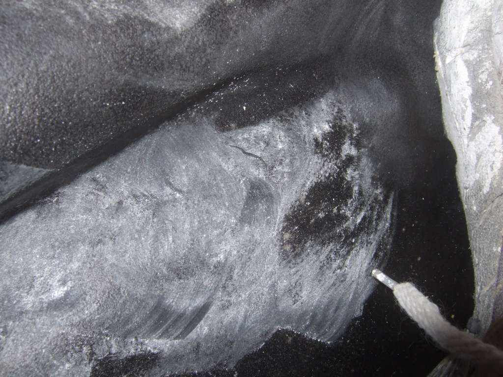

Mit einem Holzstück die Aluteile fest eingerieben (so fest tritt keiner auf Flachdach) und das EPDM Stück auseinandergezogen:
2011/20110929393794.JPG

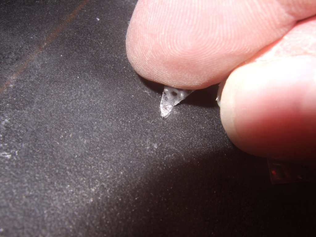

Man sieht dass es leicht eingeschnitten ist (kein Loch) und das kommt vom Aluspäne, welche vom Bohren in der Alu Leiste kommt...
Diese weichen Aluspitzen können doch nicht durch EPDM stechen, da diese Spitze abbiegen...
