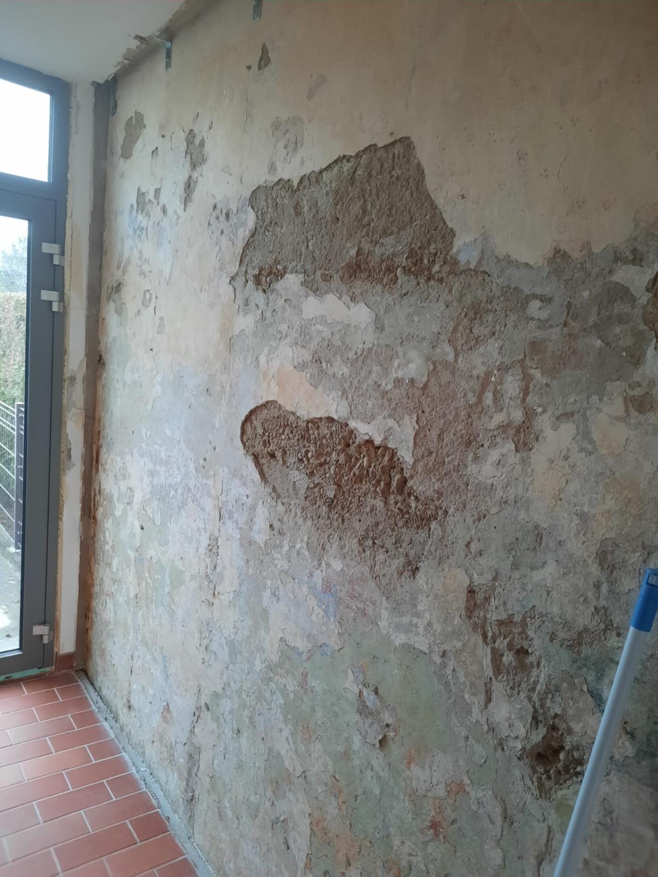

Ich hab in meinem alten Haus (wurde die letzten Jahre nicht beheizt) eine Wand, die bis vor kurzem durch eine vorgezogene Rigipswand abgedeckt war. Aufgrund eines seltsamen Geruchs hab ich mich entschieden die Rigipswand zu entfernen. Dahinter ist eine sehr poröse alte Wand zum Vorschein gekommen. Diese ist an einigen Stellen feucht bzw. schimmelig gewesen.
Nachdem diese nun einige Wochen getrocknet und nicht mehr hinter der 2. Wand versteckt ist, ist sie nur noch an einer Stelle feucht. Die Wand grenzt direkt an eine unbeheizte Garage des Nachbarn bzw zu 1/3 an Außenstiegen des Nachbarn.
Meine Idee wäre, alles lose an der Wand abschlagen, Tiefengrund auftragen und dann mit Kalkputz verputzen.
Wie würdet ihr vorgehen?
Vielen lieben Dank vorab.
2025/20250119707706.jpg
In der Diskussion wird eine Feuchtigkeitsproblematik an einer Wand erörtert. Es wird zum Verständnis der Ursache geraten, insbesondere durch mögliche Wassereinbrüche von Nachbarn oder fehlende Dämmung. Teilnehmer fragen nach dem aktuellen Zustand der Wand und erörtern Kondenswasser als mögliche Ursache. Es wird empfohlen, die Ursache vor einer Verputzarbeiten zu klären, da andernfalls das Problem zurückkehren könnte. Ein betroffener Teil der Wand zeigt einen feuchten Streifen, jedoch sind keine Rohre oder Leitungen betroffen. Zum Abschluss wird eine Vorgehensweise zur Entfernung loser Teile und zur Verarbeitung einer geeigneten Putzart empfohlen.
