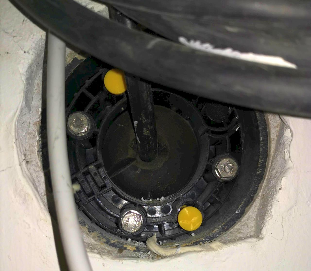

RDS Durchführung Kupferkabel:
2024/2024102686840.jpg

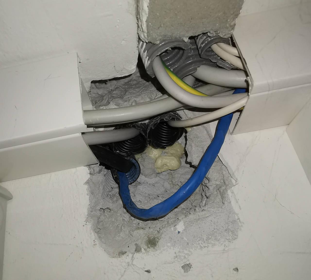

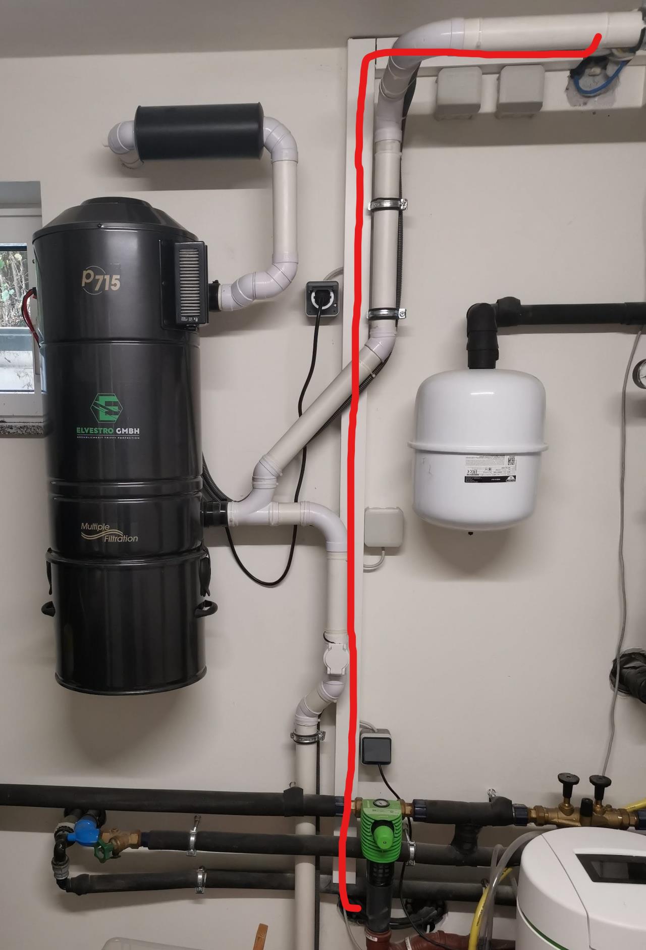

Kabelführung Kupferkabel:
2024/20241026303815.jpg
2024/20241026264596.jpg

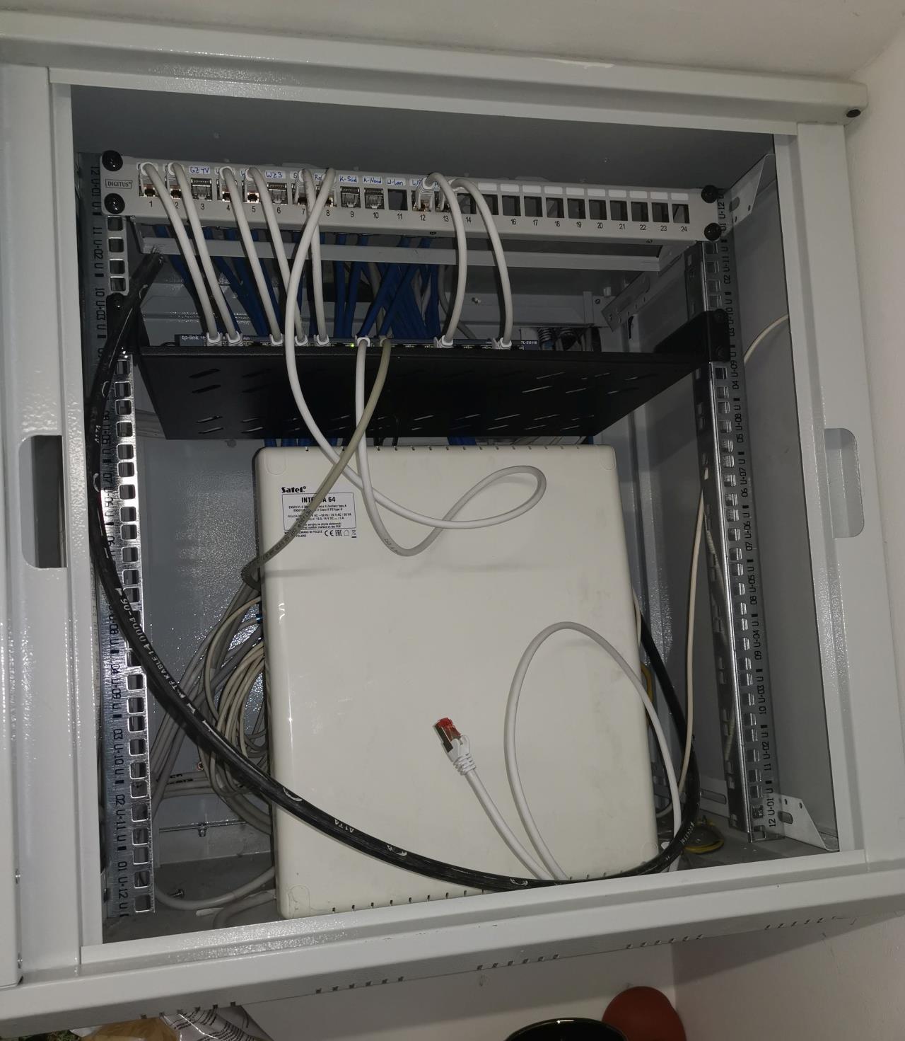

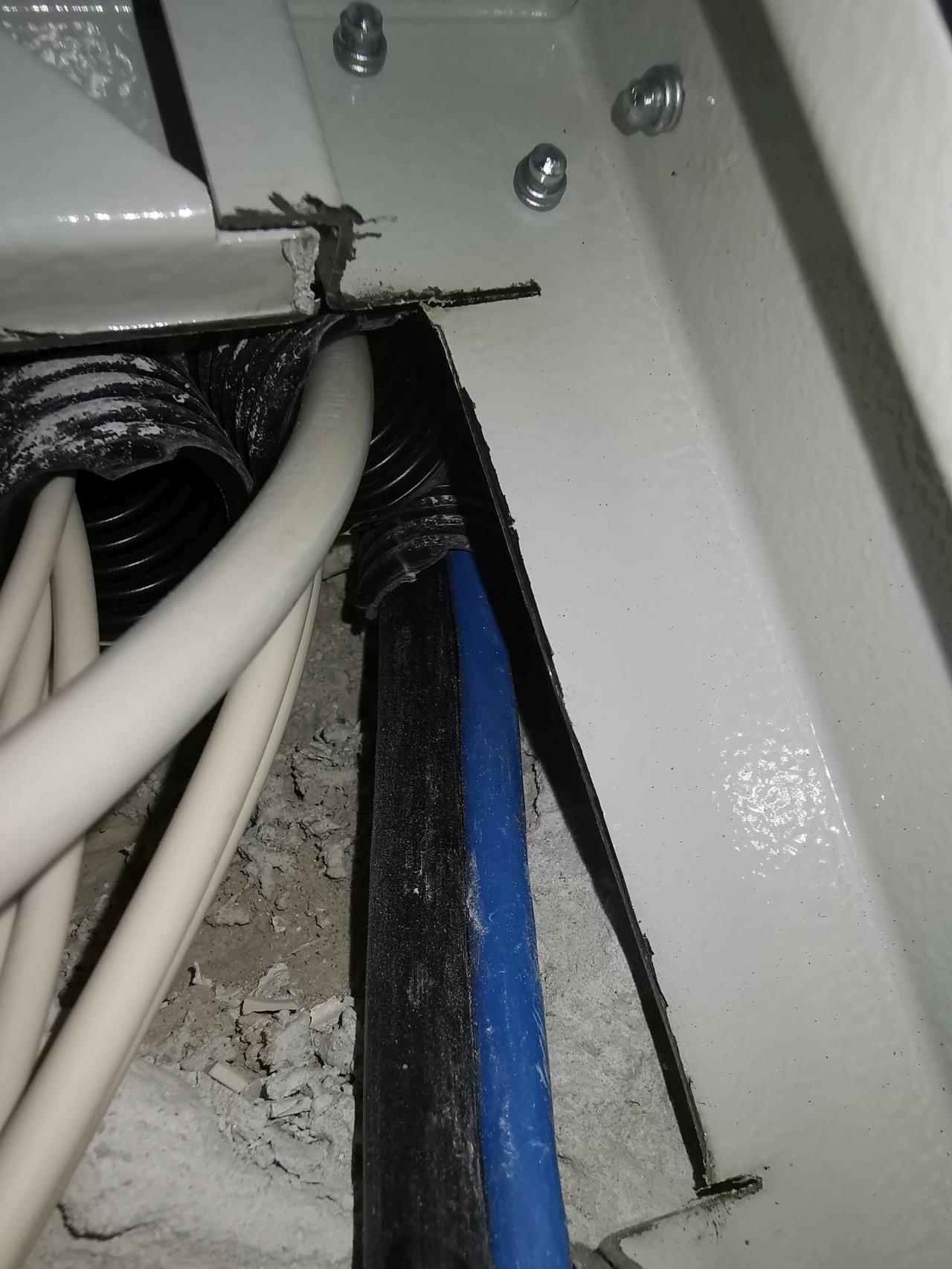

Netzwerkschrank:
2024/20241026448359.jpg
2024/20241026882107.jpg

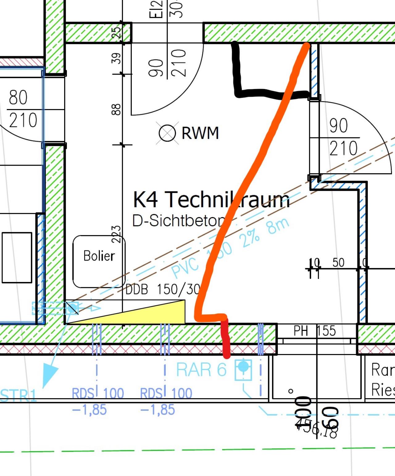

Plan Technikraum (rot: RDS, orange: Leerverohrung, scharz: Netzwerkschrank)
2024/20241026230692.jpg

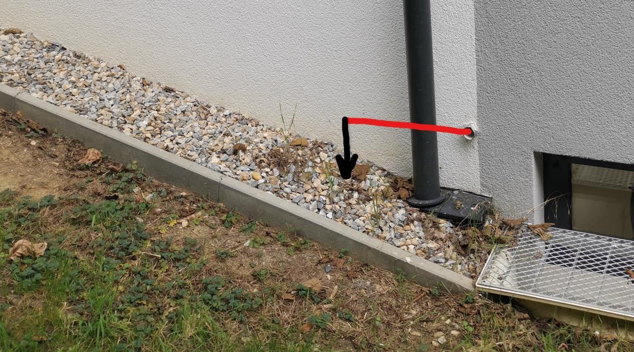

Aussen:
2024/20241026979024.jpg
In der Diskussion wurden verschiedene Aspekte der Verlegung von Rohrleitungen und Glasfaseranschlüssen erörtert. Teilnehmer empfahlen spezifische Rohrmaterialien und -größen sowie Werkzeuge für die effiziente Durchführung von Bohrungen. Es wurde betont, dass eine angemessene Abdichtung und die richtige Lagertemperatur für PE-HD-Rohre wichtig sind. Die Herausforderungen beim Graben und Verlegen, insbesondere in steinigen Böden, wurden ebenfalls thematisiert. Einige diskutierten den Einsatz von Verbindungselementen und die Notwendigkeit, bestimmte Technik wie Seifenwasser zur Unterstützung bei der Installation zu verwenden. Unterstützung und Erfahrungsberichte wurden ausgetauscht.
