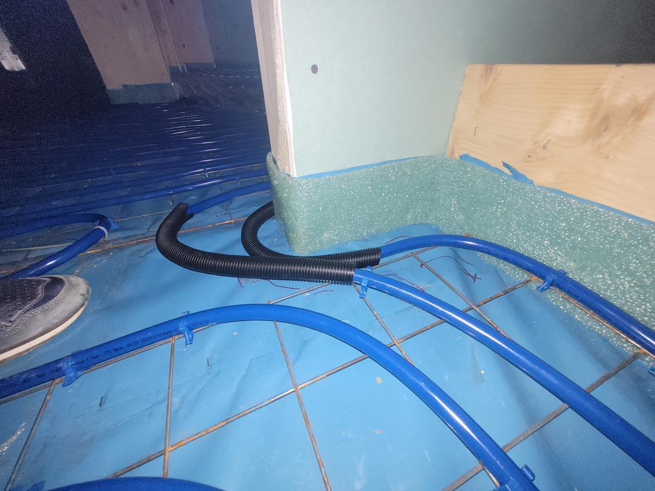

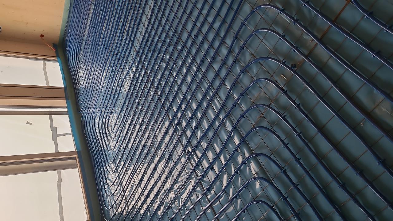

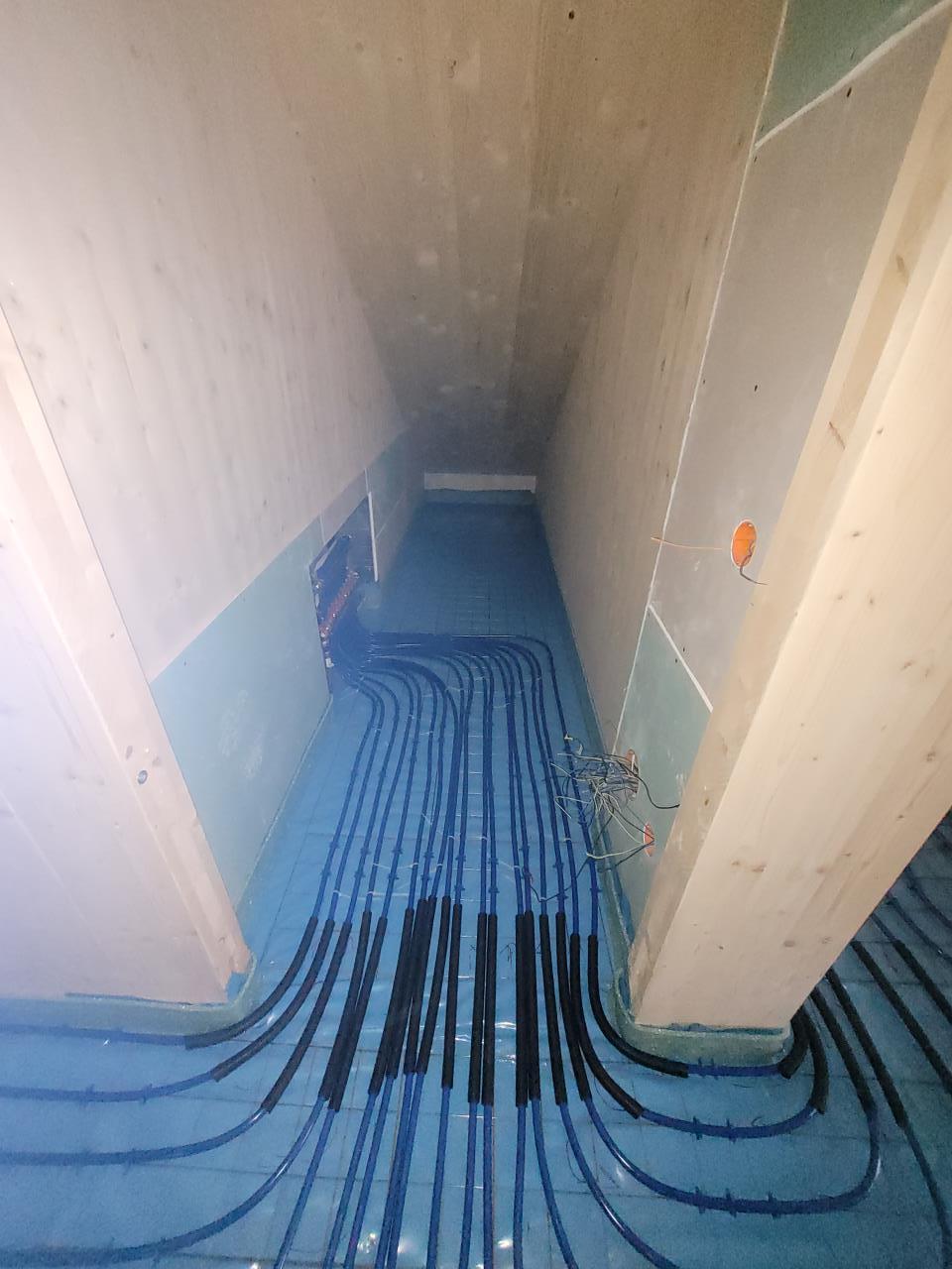

Bitte um Rückmeldung und Meinungen zu unserer FBH FBH [Fußbodenheizung].
Insti ist heute fertig geworden mit Schlauch legen und festklipsen, Vorarbeit wurde von uns erledigt inkl PE folie auf Fußbodenaufbau.
Teilweise steht der schlauch etwas ab vom boden allerding noch deutlich unter 00 aber soll ich da noch was draufstellen um das gitter etwas zu biegen? Was meint ihr?
2023/20230621376680.jpg
Weiteres wär interessant wie lange ihr druckprobe gemacht habt? 1-2 Wochen?
Danke schonmal für alle Rückmeldungen. Raster ist übrigens 10*10 bzw 15*15 in den Schlafräumen
2023/20230621699131.jpg
2023/20230621529582.jpg
In der Diskussion wird über die korrekte Installation von Heizungsrohren und die Notwendigkeit der Dämmung informiert. Es wird festgestellt, dass die Leitungen beim Estrich verlegt und mit Wasser unter Druck beaufsichtigt werden sollten. Zudem wird die Bedeutung der Dämmung in Bezug auf den Wärmeverlust angesprochen. Die Verwendung von Metalgittern zur Befestigung der Rohre wird erläutert, wobei Unterschiede zwischen verschiedenen Montagesystemen hervorgehoben werden. Die Teilnehmer tauschen Erfahrungen aus und geben Hinweise zur Verbesserung der Installationstechnik. Die optimale Planung der Heizkreislänge vor der Verlegung wird als wichtig erachtet.
