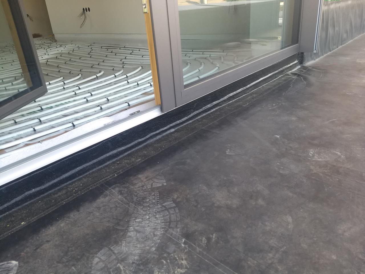

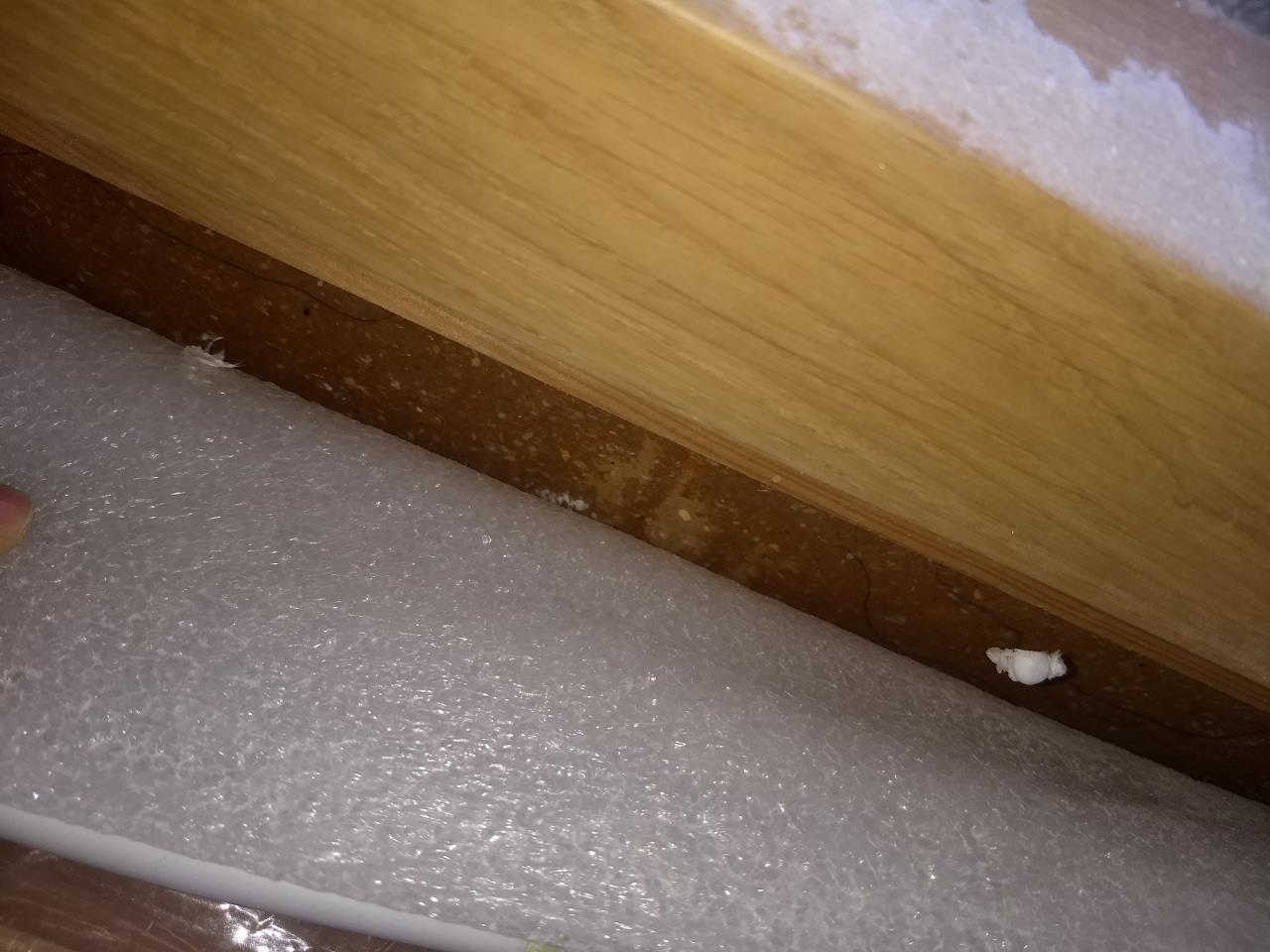

bei unseren Balkontürelmenten mit Fixverglasung (Holz ALu) haben wir zwischen Holzstaffel und Purenit irgendwo einen Wassereintritt, den wir nicht finden. Die Fenster wurden Önorm gerecht eingebaut( mittels Dichtflansch) und die Außenabdichtung erfolgte ab Folie mittels Flüssigkunststoff.

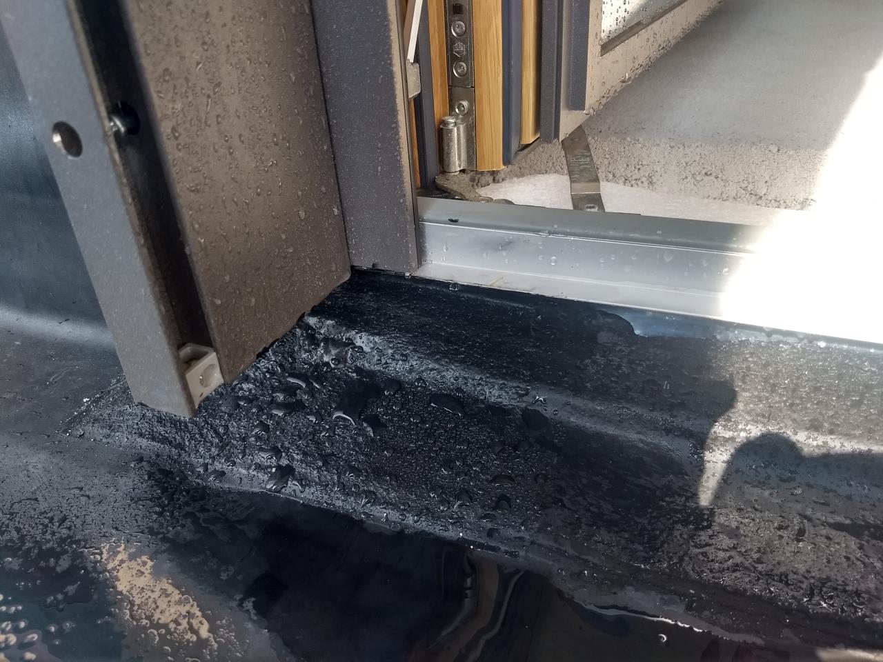

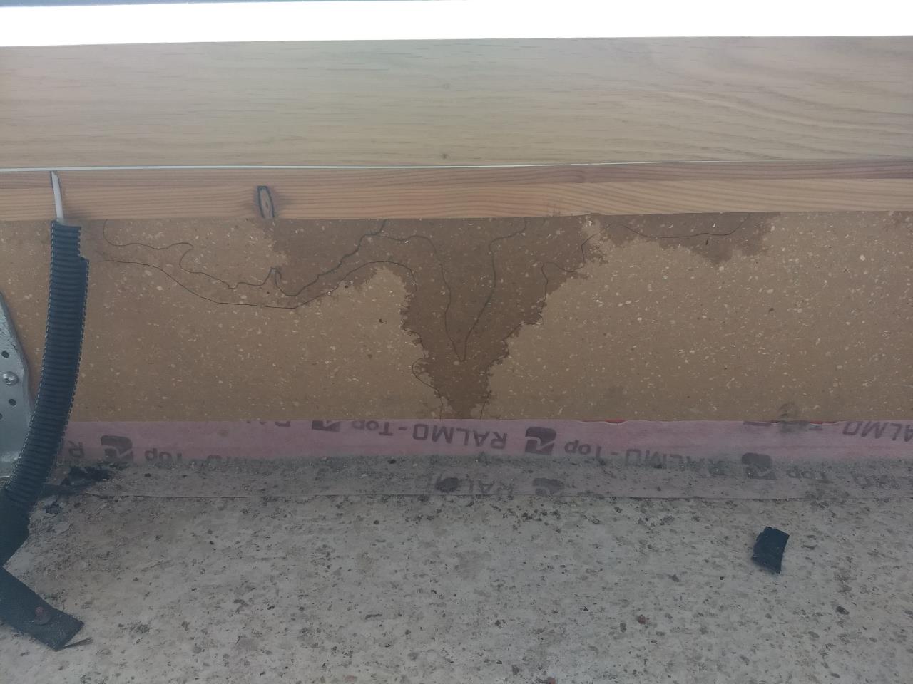

Um auf Spurensuche zu gehen wurde mittlerweile nur mehr das Türelement im untersten Drittel beregnet. Entlang des Fixteils sind punktuelle Wassereintritte wie auf dem Bild
unten. Entlang der Türe ist das Purenit vollflächig durchnässt bis auf die Ecken; die sind trocken.
Vielleicht hatte ja jemand von euch schon mal ein ähnliches Problem und kann uns helfen die Ursache des Wassereintritts zu finden.
Vielen Dank im Voraus.

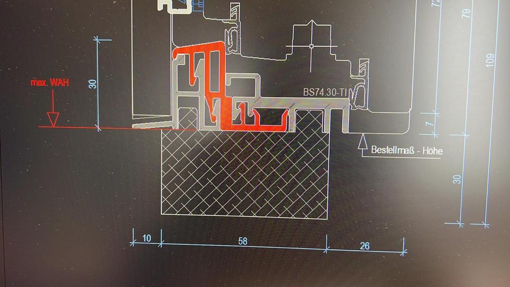

Die Diskussion behandelt Probleme mit Wassereintritt und Abdichtungen bei einem Fenster. Ein Teilnehmer bittet um zusätzliche Fotos der Dichtebene und erläutert, dass der Öffnungsmelder nicht das Problem ist. Ein anderer Betroffener beschreibt, dass die Abdichtungen bereits zweimal erneuert wurden, jedoch weiterhin Undichtigkeiten bestehen. Diverse Experten geben Ratschläge zur Fehlersuche. Dabei werden mögliche Ursachen wie die Verbindung zwischen Flüssigkunststoff und Fensterrahmen sowie der Fensteraufbau thematisiert. Vorschläge zur Verbesserung der Abdichtung und zur Identifikation des Wassereintritts werden ebenfalls gemacht. Die Diskussion endet ohne eindeutige Lösung.
