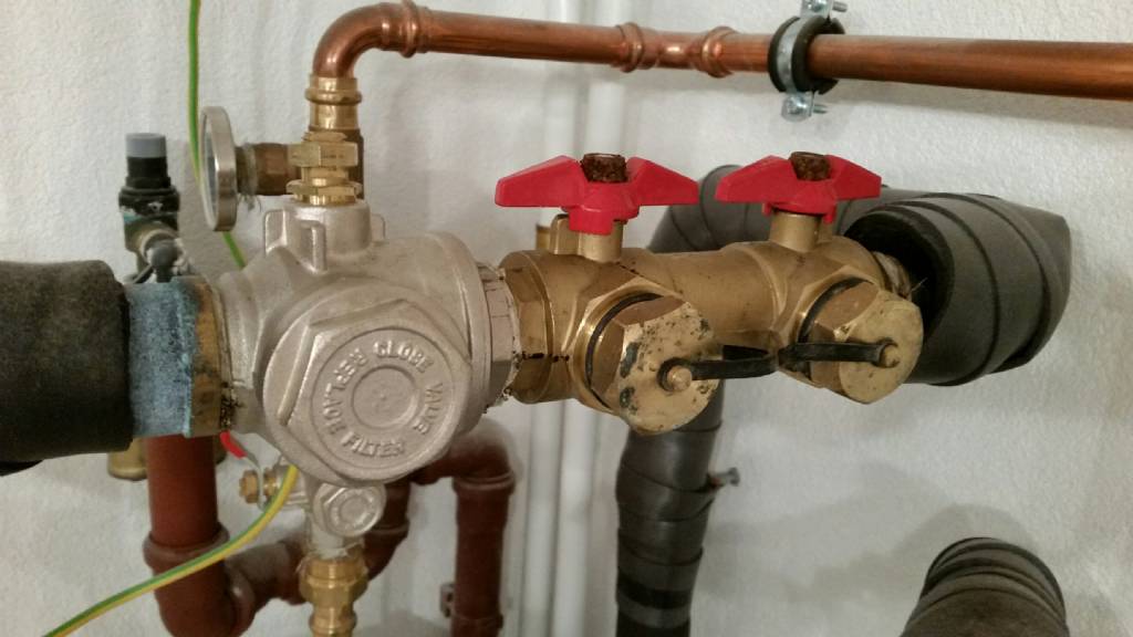

ich bilde mir ein, dass der Techniker bei der Inbetriebnahme der WP WP [Wärmepumpe] gemeint hat, es gäbe da einen Filter in der Befülleinrichtung denn man auch kontrollieren muss?!
In der Inbetriebnahme Anleitung steht das auch erklärt: zudrehen, aufschrauben und Filter spülen.
Anbei ein Foto, kennt das jemand oder hat das jemand von euch schon gemacht?
Interessant wäre für mich wie oft macht ihr das?
2015/20151001142070.JPG
In dem Diskussionsverlauf wird über die Wartung und Reinigung von Filtern in Heiz- und Solekreisläufen gesprochen. Ein Nutzer beschreibt detailliert, wie ein großer Filterball mit einem 6-Kant-Schraubverschluss gereinigt wird und betont die Bedeutung des Filters im Heizkreis, um Verschmutzungen zu vermeiden. Ein anderer Nutzer informiert über seine Erfahrungen mit Filtern, insbesondere über Herausforderungen mit dem Durchfluss in der Fußbodenheizung. Ein dritter Nutzer stellt eine separate Frage zu Farben einer Garagenbeschichtung, woraufhin eine Rückmeldung hinsichtlich der benötigten Informationen angekündigt wird.
