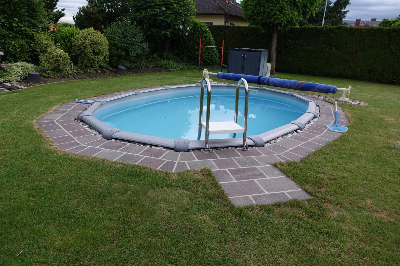

2026/20260603343200.jpg
Hier mein versenkter Pool vom Poolpartner. Der Spalt rundum der Abdeckbleche ist notwendig, damit man bei Folientausch die Abdeckbleche demontieren kann.
3.6.2026  (#9)
Hi
wolfi69 schrieb: Hier mein versenkter Pool vom Poolpartner
hehe, die sehen sich recht ähnlich 😀
  •  wolfi69
3.6.2026  (#10)
Ja, kann man sagen!😊
