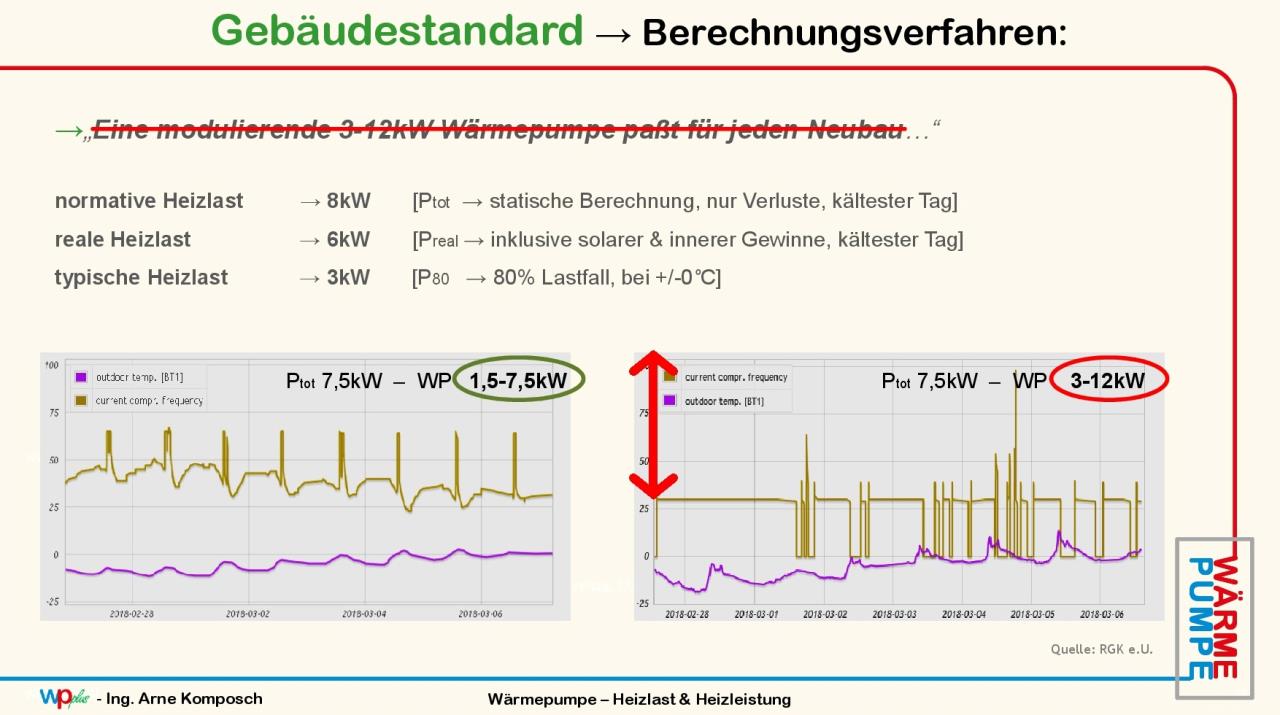

1) heizlast
die normheizlast rechnet häuser
- ohne bewohner
- ohne anschluß ans stromnetz und
- mit allen 4 wänden nach norden
...also mehr oder weniger unrealistisch.
daher ist es bei neubauten wichtig die mit einem zweiten, realistischeren ansatz zu bewerten - einer simulation. hier gehen auch kompaktheit, standort, solare architektur ein.
das ergebnis ist typisch 10-40% niedriger als bei der rein verlustbasierten berechnung.
ob dein haus jetzt eher 10 oder eher 40% unter der normheizlast liegt sagt dir eben die simulation genau deines hauses an deinem standort.
die normheizlast schaut nur den theoretisch schlechtesten tag (normaußentemperatur) an, die simulation schaut auch darauf ob dein standort eher nebelig oder eher sonnig ist, ob die orientierung deiner fenster dies nutzen kann und vor allem wie lange der winter an deinem standort dauert: eher 80 tage oder eher 130 tage...
bei dir würde die simulation richtung 5kw heizlast deuten...

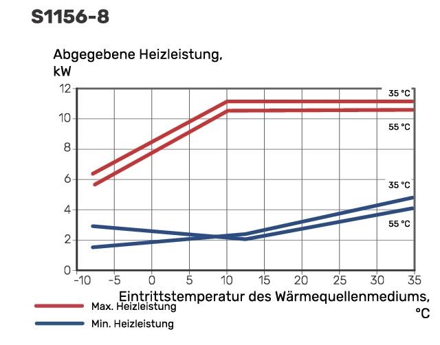

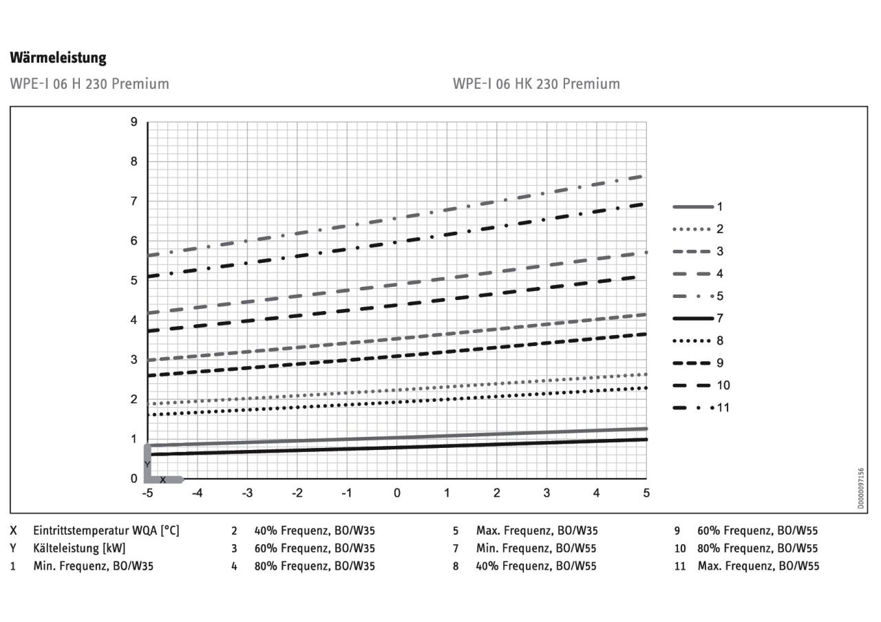

hier die beiden geräte im direkten vergleich...
2026/20260407741318.jpg
hier siehst du daß die die 1,5kw bei (theoretischen) -10° soletemperatur erreicht - also ein theoretischer prüfstandsextremwert ohne jede relevanz für die praxis...
2026/2026040757933.jpg
hier siehst du echte 1kw mindestleistung bei 0° soletemperatur.
bei 0° sole-ein steht es also hier 2 kw zu 1 kw mindestleistung,
im herbst bei 15° sole-ein steht es 3 kw zu 1,5 kw mindestleistung
die untere modulationsgrenze ist also real doppelt so hoch.
hier ein extrembeispiel wie es schnell man mit einer nicht passend dimensionierten wp aus dem modulationsfenster fallen kann...
2026/20260407845090.jpg

dyarne schrieb: die wärmepumpen kann man heute nicht mehr nur nach 'namen' beurteilen, sondeen nur  mehr nach leistunsgkurven. hier wird einfach zuviel getrickst.
Mich verwirren bei er KNV die zwei Kurven pro Farbe und bei der Stiebel ist auf der x-Achse vermutlich die Temperatur aufgetragen oder?
Der dritte Graph zeigt, dass die Linke Pumpe in dem von dir vorgeschlagenen Fenster arbeitet und die rechte von der Leistung her falsch dimensioniert ist oder (< 50% der typischen Heizlast)?

waudl89 schrieb: Mich verwirren bei er KNV die zwei Kurven pro Farbe und bei der Stiebel ist auf der x-Achse vermutlich die Temperatur aufgetragen oder?
Bei beiden diagramm ist auf x die eintrittstemperatur der wärmequelle (=sole) aufgetragen. Beim RGK RGK [Ringgrabenkollektor] liegt der bei ca. 15°C anfang der heizperiode und fällt dann halt je nach wärmebedarf richtung 5°C, oder 0°C oder bei manchen auch leicht ins minus.
Blau = unter Modulationsgrenze bei theoretischen vorlauftemperatur von 35 bzw 55°C
Rot = obere Modulationsgrenze bei 35 und 55 °C Vorlauf
Im herbst hast also 15 °C sole und hättest aber gern eine kleine mindestleistung der WP WP [Wärmepumpe] (läuft im idealfall auch am anfang der heizperiode schon lange zeit durch). Da ist die nibe s1156 eben für neubauten eine schlechte wahl.
