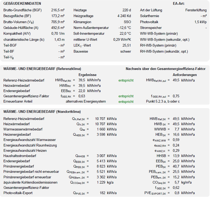

Richtig, die Decken im EG/OG sind aktuell mit 20 cm Stahlbeton geplant.

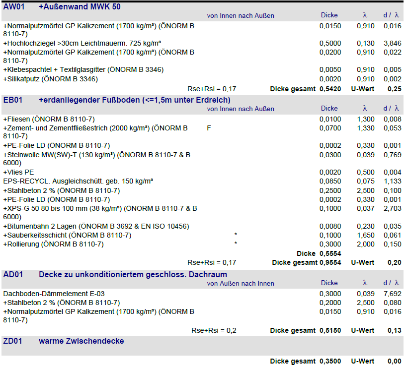

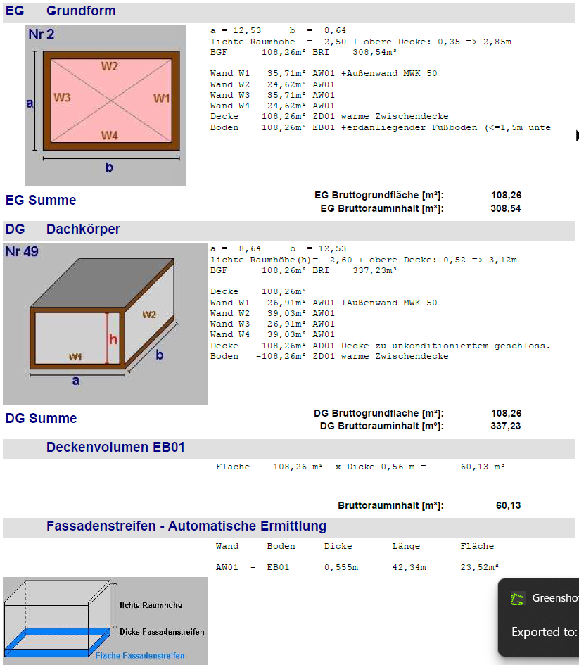

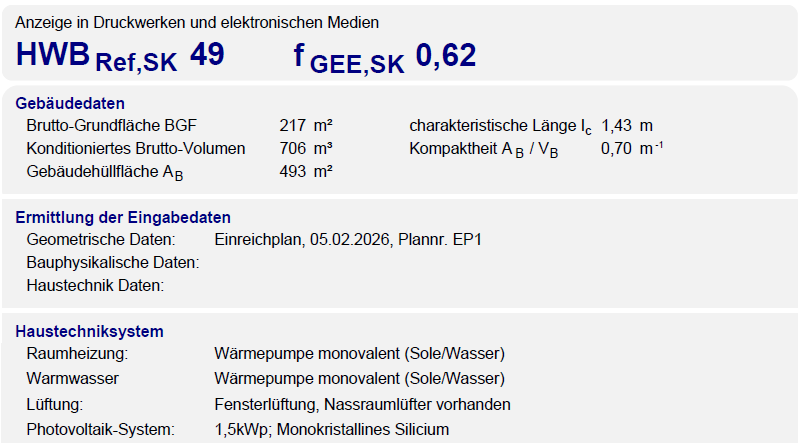

Anbei ein paar Daten aus dem Energieausweis, ich hoffe dort sind die hilfreichen Informationen dabei:

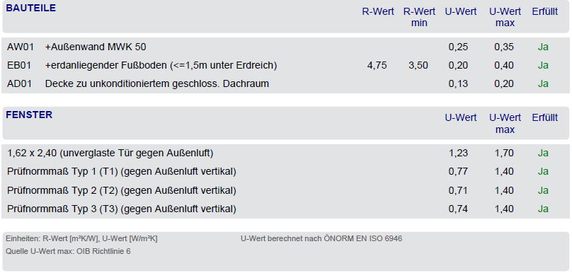

bzgl. deinem Energieausweis - ein mittlere U-Wert von 0,30 für einen Neubau finde ich jetzt eher nicht so ideal. Den Ziegel den der EA EA [Energieausweis]-Rechner verwendet hat, ist ein Standart im Baubook (U-Wert 0,25...) - bitte schau einmal nach, welchen du tatsächlich bekommst, weil heutige Planziegel müssen meines Erachtens verputzt schon an die 0,18 schaffen. Eher 0,16. Das soll er dann korrigieren.
Finde es gut, dass du unter der Bodenplatte dämmst bzgl. Wärmebrücken. Ggf. könntest du noch auf Glassschaumschotter umsteigen (kostet meistens sogar etwas weniger als XPS) ist kapillarbrechend und dient super als Installationsebene - siehst eh wie der Baumeister reagiert. Du würdest dir auch die Frostschürze sparen.
Bei der Decke sind 2x15cm Styropor heute das Optimum bzgl. Kosten/Nutzen - würde dir aber ggf. raten auf 2x18cm zu gehen falls nicht zu teuer, dann schaffst idealerweise den 0,1 U-Wert. Frag nochmal nach, ob es eh 2x Lagen sind die kreuzweise verlegt werden, nicht nur eine (Fugen). Weil Dachbodenelemente sind meistens aus einem Guss mit einer 10mm Gipsfaserplatte draufgeklebt.
PV 1,5 kWp kWp [kWpeak, Spitzenleistung]? Ist wohl ein Eingabefehler. Müsste den fGEE Wert noch verbessern. Keinen Speicher trotz Fördercall im April?
Bzgl. Heizlast hast du über 4200 Heizgradtage was sich positiv auf die Volllaststunden und folglich auf die benötigte Heizleistung der WP WP [Wärmepumpe] auswirkt. Wenn der EA EA [Energieausweis] noch Richtung Ziegel richtig gestellt wird, denke ich, dass du sicher unter 10.000 kWh landen wirst. Würde Dir empfehlen, diesen zu prüfen (Ziegel) bzw. lass dir eine Variante mit KWL KWL [Kontrollierte Wohnraumlüftung]/WRG rechnen oder nur den Heizwärmebedarf bei dieser Variante übermitteln. Aus den bisher übermittelten Daten wird dir die Stiebel WPE06-Maschine sicher reichen. Lass dir aber am besten die Quelle/WP vom Planungsbüro Komposch wie weiter unten erwähnt auslegen.

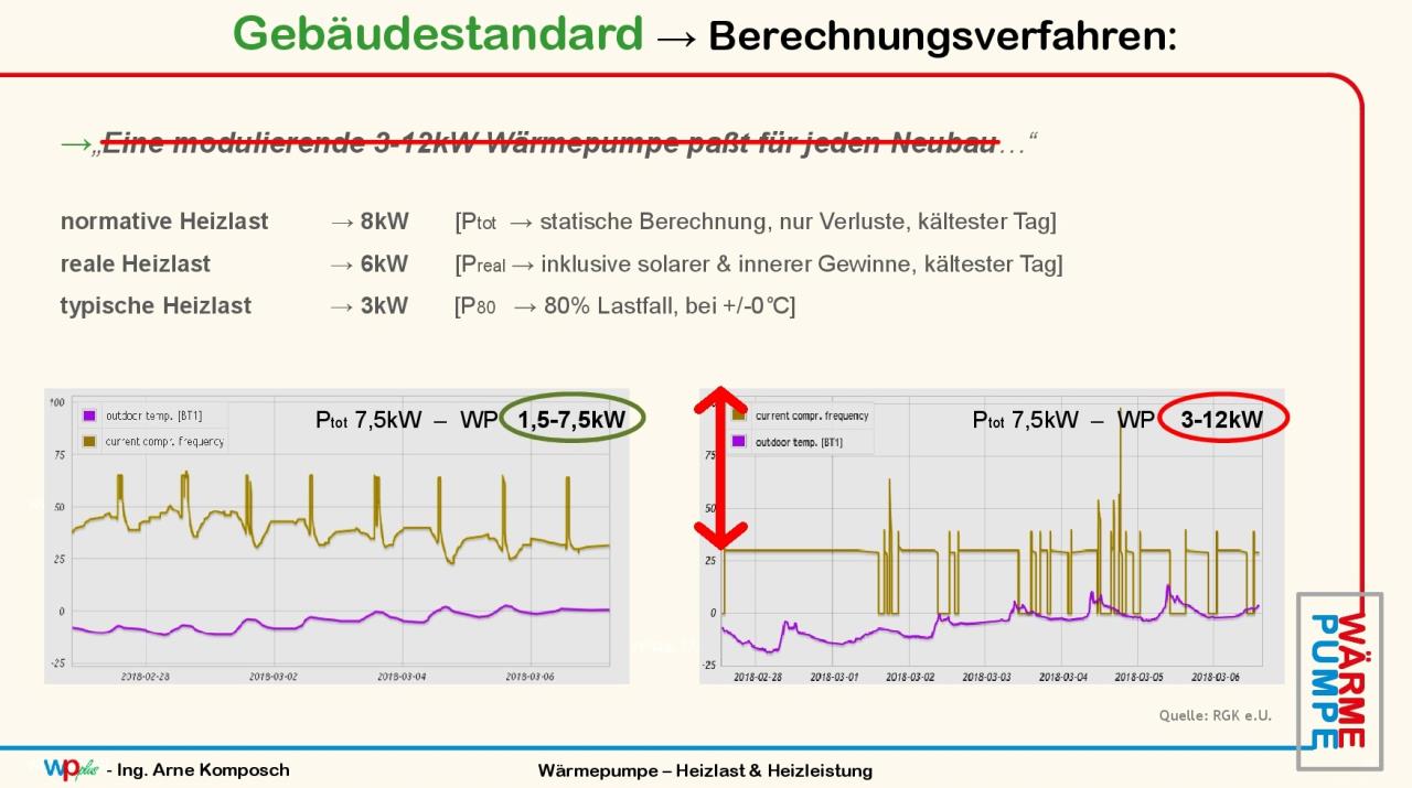

Am besten du nimmst Kontakt mit dem Planungsbüro Komposch auf, die helfen dir da sicher weiter bzgl. Flow30. Viel wichtiger ist aber, dass vorher der EA EA [Energieausweis] stimmt = Planungsinstrument :)

Generell finde ich einen HWB von über 10700 kWh/a bei 493m² Hüllfläche extrem hoch (wahrscheinlich dem 50er Ziegel geschuldet). Ich habe bei ähnlicher Hüllfläche 6300 kWh/a.
Leider spart ihr in den Details am falschen Platz (Bsp. Dachbodendämmung nur WLG 039. WLG 030 oder besser würde nur einen geringen Aufpreis kosten). Meine Dachdämmung hat z.B. WLG 018 (Pultdach).
Wärmerückgewinnung bei der Dusche würde auch den WW WW [Warmwasser]-Heizbedarf um die Hälfte reduzieren...
1,5 kWp kWp [kWpeak, Spitzenleistung] PV ist auch mikrig...

Wie gesagt, würde vor der Planung von Flow30 etc. den Energieausweis noch richtigstellen lassen - zumindest Ziegel und eine Variante mit KWL KWL [Kontrollierte Wohnraumlüftung] rechnen lassen.

ich versuche das ganze in 3 themen aufzuteilen:

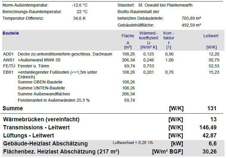

1) heizlast
die normheizlast rechnet häuser
- ohne bewohner
- ohne anschluß ans stromnetz und
- mit allen 4 wänden nach norden
...also mehr oder weniger unrealistisch.
daher ist es bei neubauten wichtig die mit einem zweiten, realistischeren ansatz zu bewerten - einer simulation. hier gehen auch kompaktheit, standort, solare architektur ein.
das ergebnis ist typisch 10-40% niedriger als bei der rein verlustbasierten berechnung.
ob dein haus jetzt eher 10 oder eher 40% unter der normheizlast liegt sagt dir eben die simulation genau deines hauses an deinem standort.
die normheizlast schaut nur den theoretisch schlechtesten tag (normaußentemperatur) an, die simulation schaut auch darauf ob dein standort eher nebelig oder eher sonnig ist, ob die orientierung deiner fenster dies nutzen kann und vor allem wie lange der winter an deinem standort dauert: eher 80 tage oder eher 130 tage...
bei dir würde die simulation richtung 5kw heizlast deuten...

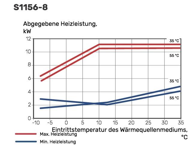

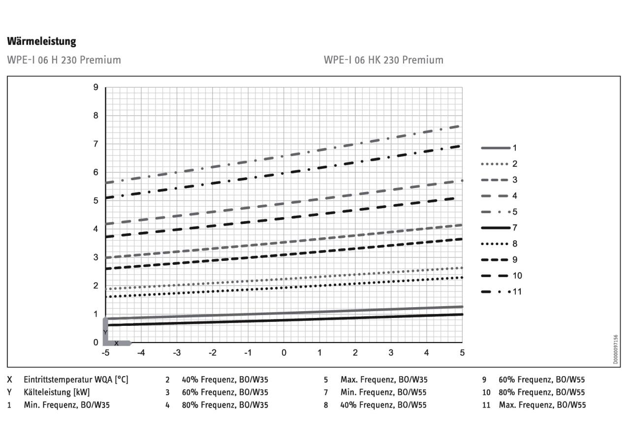

die wärmepumpen kann man heute nicht mehr nur nach 'namen' beurteilen, sondeen nur  mehr nach leistunsgkurven. hier wird einfach zuviel getrickst.
hier die beiden geräte im direkten vergleich...
2026/20260407741318.jpg
hier siehst du daß die die 1,5kw bei (theoretischen) -10° soletemperatur erreicht - also ein theoretischer prüfstandsextremwert ohne jede relevanz für die praxis...
2026/2026040757933.jpg
hier siehst du echte 1kw mindestleistung bei 0° soletemperatur.
bei 0° sole-ein steht es also hier 2 kw zu 1 kw mindestleistung,
im herbst bei 15° sole-ein steht es 3 kw zu 1,5 kw mindestleistung
die untere modulationsgrenze ist also real doppelt so hoch.
hier ein extrembeispiel wie es schnell man mit einer nicht passend dimensionierten wp aus dem modulationsfenster fallen kann...
2026/20260407845090.jpg

reserven brauchst du nur bei einem wochenendhaus, das regelmäßig von 0 weg aufgeheizt wird. ein wohnhaus wird den winter über durchgeheizt.
dein energieausweis spricht von 11.000kwh heizwärmebedarf. bei 4500 heizstunden über den winter ist das eine durchschnittliche heizlast von 2,4kw.
diese sollte mitten im modulationsfenster liegen. bei der ersten maschine ist das nicht gegeben. darum bringt der hersteller auch demnächst eine 5kw wp heraus. bei der zweiten maschine paßt das perfekt...

dyarne schrieb: die wärmepumpen kann man heute nicht mehr nur nach 'namen' beurteilen, sondeen nur  mehr nach leistunsgkurven. hier wird einfach zuviel getrickst.
Mich verwirren bei er KNV die zwei Kurven pro Farbe und bei der Stiebel ist auf der x-Achse vermutlich die Temperatur aufgetragen oder?
Der dritte Graph zeigt, dass die Linke Pumpe in dem von dir vorgeschlagenen Fenster arbeitet und die rechte von der Leistung her falsch dimensioniert ist oder (< 50% der typischen Heizlast)?
dyarne schrieb: diese sollte mitten im modulationsfenster liegen. bei der ersten maschine ist das nicht gegeben. darum bringt der hersteller auch demnächst eine 5kw wp heraus. bei der zweiten maschine paßt das perfekt...
Hier bin ich mir nicht ganz sicher, in meinem Post ist WP1 die Stiebel und WP2 die KNV. Wenn ich soweit alles richtig verstanden habe beziehst du dich aber auf diese Aussage von dir:

waudl89 schrieb: Mich verwirren bei er KNV die zwei Kurven pro Farbe und bei der Stiebel ist auf der x-Achse vermutlich die Temperatur aufgetragen oder?
Bei beiden diagramm ist auf x die eintrittstemperatur der wärmequelle (=sole) aufgetragen. Beim RGK RGK [Ringgrabenkollektor] liegt der bei ca. 15°C anfang der heizperiode und fällt dann halt je nach wärmebedarf richtung 5°C, oder 0°C oder bei manchen auch leicht ins minus.
Blau = unter Modulationsgrenze bei theoretischen vorlauftemperatur von 35 bzw 55°C
Rot = obere Modulationsgrenze bei 35 und 55 °C Vorlauf
Im herbst hast also 15 °C sole und hättest aber gern eine kleine mindestleistung der WP WP [Wärmepumpe] (läuft im idealfall auch am anfang der heizperiode schon lange zeit durch). Da ist die nibe s1156 eben für neubauten eine schlechte wahl.
waudl89 schrieb: Der dritte Graph zeigt..
,dass die wp links perfekt dimensioniert ist und durchläuft während die wp rechts öfter mal ausgeht (verdichter drehtzahl geht auf null) obwohl es zum teil sogar Minusgrade hat. Die zacken mach oben sind vermutlich WW WW [Warmwasser]-bereitung.
