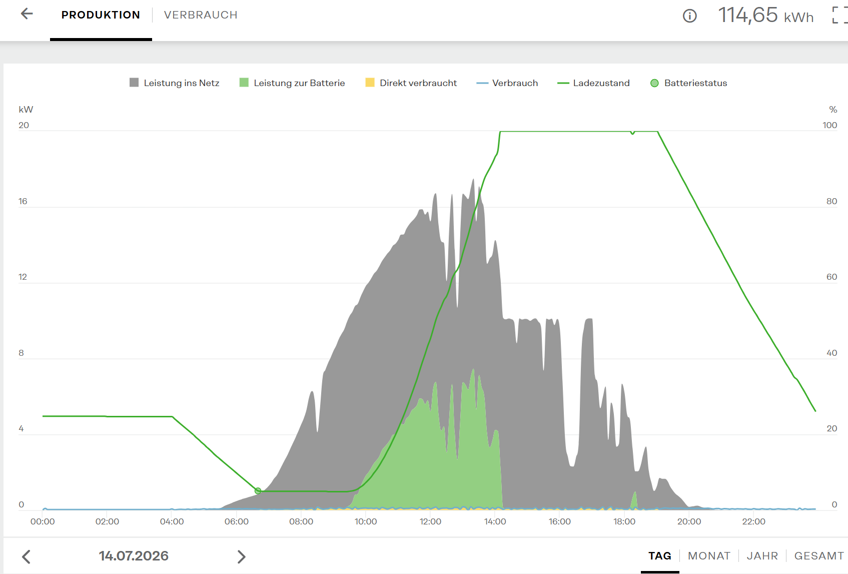

Mit der FW Version 1.39-5 geht es nach wie vor.
Diese 21 kWp kWp [kWpeak, Spitzenleistung] Anlage ist auf 10 kW Netzeinspeisung beschränkt
2026/20260717974261.png
