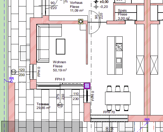

nachdem der erste Installateur bereits anklingen lassen hat, das flow 30 zu aufwendig und teuer sei versuche ich mich der Planung etwas selbst anzunehmen.
Dazu habe ich mal im Flowplaner bzw. Trenchplaner angefangen zumindest einen Raum mal auf flow 30 hinzubiegen.
Laut Energieausweiß, haben wir einen HWB RK/SK von 45,8/35,8kWh/m²a.
Um mal ganz grob einen Anhaltspunkt zu haben, habe ich für die geplanten Räume mal die Transmissions + Lüftungsverluste berechnet und komme im 50m² Wohnzimmer auf etwa 1600W... was wahrscheinlich zu niedrig ist.
Jetzt zum Flowplaner:
Ich habe mal das EG aufgezeichnet, und mich mal mit dem WZ beschäftigt
  • 50m² WohnEsszimmer mit
  • 22°C Zieltemperatur,
  • Parkett und 1600W Heizlast.
  • VL habe ich auf 30/25 eingestellt
  • Von den 50m² Wohnfl. habe ich 47.3m² mit Heizfläche in VA10 belegt.
  • Heizkreislänge ~90m pro Heizkreis
Damit schaffe ich nur ~950W... also etwa 20W/m²
Also habe ich neben dem Wohnraum noch die Decke eingezeichnet und BKA BKA [Betonkernaktivierung] Heizflächen verlegt: 37.4m² mit VA30. Die schaffen 780W... also ebenso 20W/m²
Fragen bzw. Die Dinge die mich etwas stutzig machen:
  • Rohrdurchmesser hat nur Einfluss auf den Druckverlust?
  • 20W/m² ist doch sehr niedrig, ich befürchte ich mache etwas grundlegendes falsch.
  • Wieso schafft die BKA BKA [Betonkernaktivierung] mit VA30 die selbe Leistung wie FBH FBH [Fußbodenheizung] mit VA10? Ich dachte eine BKA BKA [Betonkernaktivierung] wo die Rohre mind. 5cm tief in der Betondecke liegen performen viel, viel schlechter.
  • Wie verteile ich die 1600W Heizlast des Wohnzimmers auf FBH FBH [Fußbodenheizung] und BKA BKA [Betonkernaktivierung], damit im Flowplaner die Flächen grün werden? Ich habe jetzt mal die Heizlast des Zimmers auf 950W reduziert und die fehlenden 650W dem BKA BKA [Betonkernaktivierung] Deckenteil zugeordnet. Ist das korrekt?
  • Kann man eine Zuleitung zu Heizkreis#1 legen, von da in Heizkreis#2 und von dort zurück in den HKV? Ist für später interessant wenn man die HK-länge des Bades mit einem HK im Vorraum verlängern möchte. Ich will ja vom Vorraum mit der niedrigeren VL VL [Vorlauf]-Temp nicht zurück ins Badezimmer.
  • Die Heizkreisverteiler werden bei all den Heizkreisen schnell ziemlich breit im Plan, ist in der Realität aber dann nicht so?
  • Und zu guter letzt: Was macht eine Heizung mit Flow 30 ausgelegt so viel teurer? Sollte doch nur die Planung sein und wenns blöd läuft der größere Rohrdurchmesser? Kann man etwa abschätzen wie viel teurer das wird?
Achja, der link zum Flowplaner:
https://grabenkollektor.waermepumpen-verbrauchsdatenbank.de/flowplanner.html?id=yzFh4SM4b5I54RlSQgpz

  •  localhorst
15.2.2026  (#19)
christoph1703 schrieb:
Wie schaut denn der Raum aus? Fläche, Ausrichtung, Fenster, Wandaufbau?
z,.B. Wohnzimmer, 2xAußenwände mit Fenster S/W, 1xInnenwand zum VR, 1xTrennwand zum Nachbarn. WR Temp 22°C. Heizlast: 2085W, davon Lüftungsverlust nach norm: 940W
Fragt man als Laie wie ich die Gemini KI, wird ~1500W geschätzt.
2026/20260215681766.png
Die anderen Zimmer sind ebenfalls entsprechend hoch.
  •  christoph1703
15.2.2026  (#20)
localhorst schrieb: Lüftungsverlust nach norm: 940W
Da wäre eine KWL KWL [Kontrollierte Wohnraumlüftung] angebracht.
Der Grundriss ist thermisch ungünstig, also gut möglich dass das nur mit FBH FBH [Fußbodenheizung] nicht schaffbar ist.
Wie sind denn die Wände gedämmt?
  •  localhorst
15.2.2026  (#21)
KWL wird angedacht, lässt sich aber die nächsten Jahre Budgettechnisch nicht realisieren.
Wänder sind 50er Ziegel. Die Transmissionsverluste schrecken mich für den Grundriss nicht so sehr, aber wer reisst den alle 2h alle Fenster auf?
Bei 20W/m² heizleistung, was der Flowplaner ausspuckt undenkbar.
